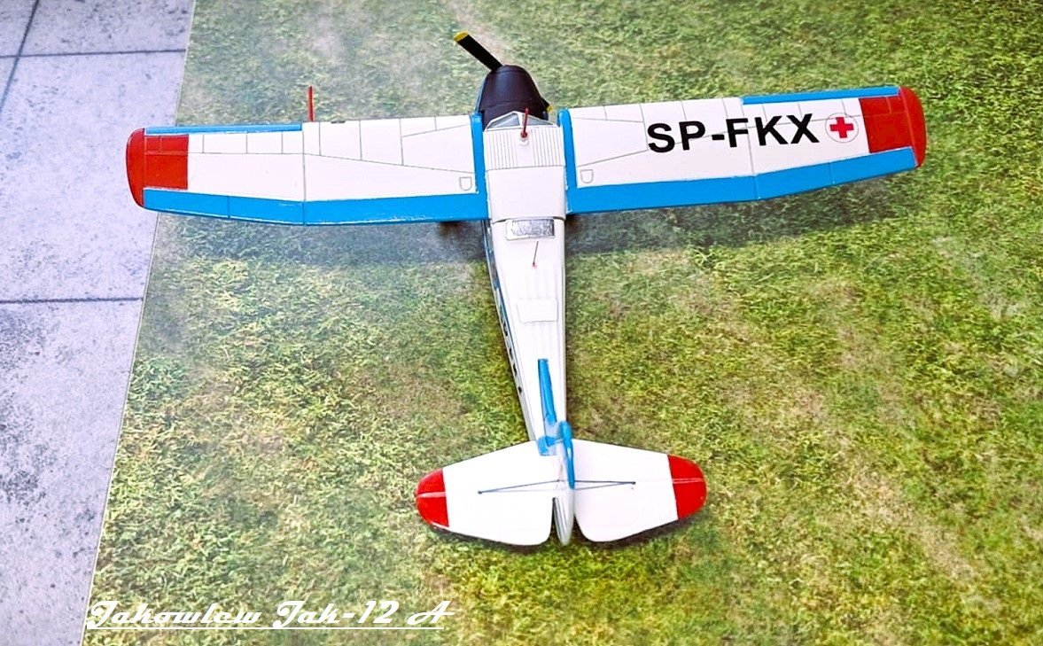

robloz Opublikowano 4 Października Autor Opublikowano 4 Października To niestety jest zdjęcie modelu, u sędziów to nie przejdzie. 😀
