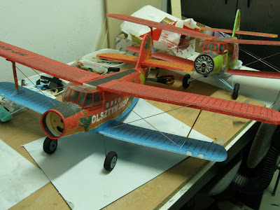

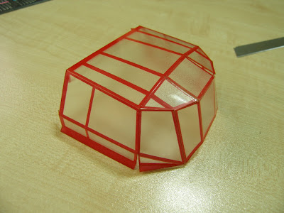

marek rokowski Opublikowano 16 Lipca 2009 Opublikowano 16 Lipca 2009 Mielec przeniósł sie w okolice Andrychowa )) równoległe w 3 "hangarach" powstają testowe wersje w 3 rodzajach malowań fatalnie że czas nagli - chcieliśmy oblatać je na pikniku na Żarze... mój "Kubuś" chyba dostanie nową kabinkę pech chciał że w hurtowniskończyła się folia z połyskiem i został tylko antyreflex no cóż.. szyby będą lekko "zaparowane" ale i tak lepiej wygląda ponieważ "rama" jest drukowana a moje nowe "Żaby" powoli rosną w kształt An-a... więcej fotek: http://picasaweb.google.com/1marekR/Prototyp_olsztyn?feat=directlink
atlas Opublikowano 17 Lipca 2009 Opublikowano 17 Lipca 2009 No niezle . Generalnie "limuzynka" Antka jest zawsze "przydymiona" . Zaby, a teraz Kubus ostatni raz mial ja czyszczona przed wyotem na Visby w 1998 roku :roll: :roll: . Mam nadzieje ze materialy pozwola Ci uzupelnic malowanie o szczegoly. A co z "profilem Waka" :?: . Nada sie z tego zdjęcia grupowego :?: :?:

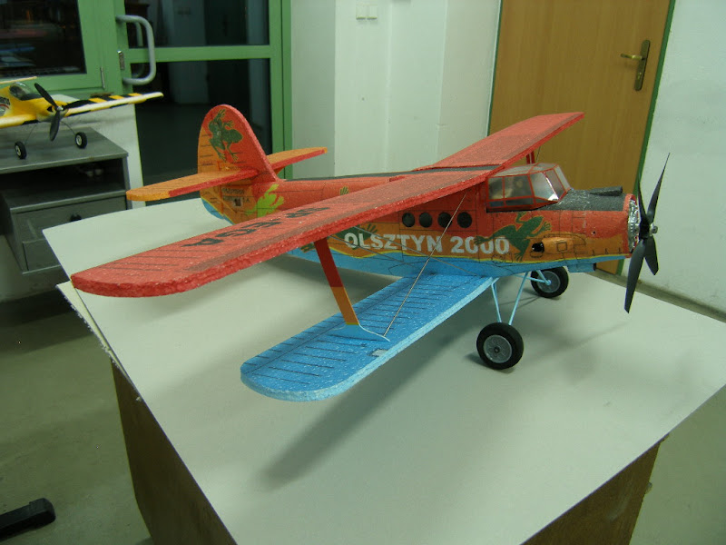

Pavel Opublikowano 18 Lipca 2009 Opublikowano 18 Lipca 2009 Witam Modele Pana Marka zjawiły się na pikniku Żar, nawet latały na nim ;D Może pokażę kilka zdjęć, niestety nie posiadam "lotnych" :cry: "Kubuś" zrobił niezłe wrażenie na różnych osobach Na mnie jeszcze większe zrobił jego silnik- kto policzy zęby statora? :shock: Cała rodzinka A tu inne modele zrobione przez P. Marka, również EPP (No może poza tym w lewym rogu :mrgreen: ) Ogólnie wzbudziły dość spore zainteresowanie. Są fajnie zaprojektowane, przez co dobrze wykonane. Idealne do polatania byle gdzie :wink:
madrian Opublikowano 18 Lipca 2009 Opublikowano 18 Lipca 2009 Jak to kiedyś śpiewały "Fasolki": "Czekamy na filmy, czekamy na filmy, czekamy na filmy dla nas..." :wink: Szkoda, że doba była za krótka i "łaciatek" nie doczekał się spasowanej kabinki. Z różową dziwnie wygląda. Macie niezły potencjał. Jeszcze kilka malowań i cała flota będzie obstawiona... :mrgreen: I... wstyd się przyznać :oops: ale jakoś mi umknęła cena zestawu. Przypomnicie? :oops:
