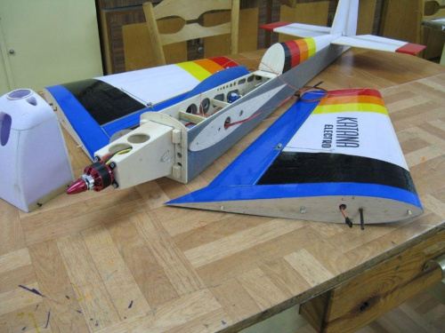

kesto Opublikowano 14 Maja 2010 Opublikowano 14 Maja 2010 W wolnych chwilach, z resztek styroduru i skrzynek po owocach też sobie zrobiłem Katankę. .pl/289/0

kesto Opublikowano 20 Maja 2010 Opublikowano 20 Maja 2010 przyszłość protestuję przeciw niszczeniu plakatów filmowych szczególnie tych z naszej młodości Tych nie niszczę :wink: . Rysuję tylko na maszkaronach robionych przez dyletantów. Model jest ponad dwuletni i pewne rozwiązania dzisiaj zrobiłbym inaczej, ale skoro chcesz trochę zdjęć to proszę bardzo - trochę wnętrza i smukły kadłub.
CezaryK Opublikowano 20 Maja 2010 Opublikowano 20 Maja 2010 Odetchnąłem z ulgą ...odnośnie plakatów :wink: Za fotki dzięki. Przydadzą się zapewne do własnych kombinacji w tej materii. W gruncie rzeczy po przejrzeniu zdjęć Mini Katany z PA i innych podobnych konstrukcji można przyjąć, że da się to zrobić po swojemu. Dla mnie ważnym jest, aby model dał się szybko naprawić, bo zanim dotrę do tego etapu to zapewne jeszcze wiele razy ubiję Funtanę którą powoli zaczynam wycinać.
