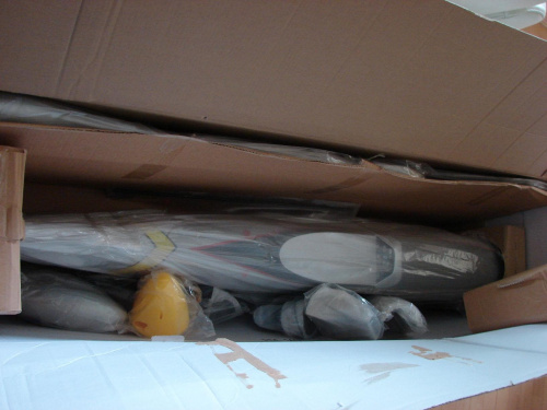

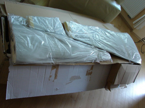

Alfa_33 Opublikowano 15 Lipca 2009 Autor Opublikowano 15 Lipca 2009 Zawartośc paczki wygląda tak: jest tu cała galanteria - kółka, podwozie nie chowane, zbiornik paliwa, śrubki, rurki, pręty itd. Dokupic trzeba silnik, serwa, chowane podwozie, odbiornik radiowy. Paczka z wypełnieniem ważyła ok 15 kg. Pozdrawiam Jacek

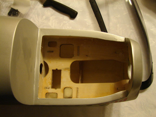

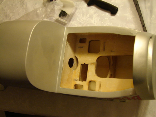

Alfa_33 Opublikowano 15 Lipca 2009 Autor Opublikowano 15 Lipca 2009 Chyba jednak przez konstrukcję wręgi trzymającej silnik jestem "zmuszony" kupic czterotakta. Wygląda to tak: Pozdrawiam Jacek
Slawek_9000 Opublikowano 15 Lipca 2009 Opublikowano 15 Lipca 2009 4t da ładny dźwięk, brak zakłóceń od zapłonu, a co do kosztów paliwa- półmakietą nie lata się tyle co akrobatką. Będziesz zakładał chowane podwozie ?
