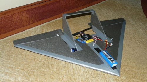

GBS Opublikowano 28 Maja 2011 Opublikowano 28 Maja 2011 Moja pierwsza delta gotowa. Ostatecznie prezentuje się następująco : Jak juz model wyważę i oblatam to wytnę w wierzchniej warstwie pianki otwór i umieszczę w nim baterie. Mam nadzieje ze bedzie latał tak dobrze jak wyglada. Jutro jak pogoda pozwoli to pierwsze loty. Ostateczna waga modelu: 399g. Musze jeszcze tylko ustawić aparaturke pod ten model. Chyba trzeba kanały zmiksowac zeby lotki działały rowniez jako ster wysokosci, robil to kotos na Turnigt 9X ?
