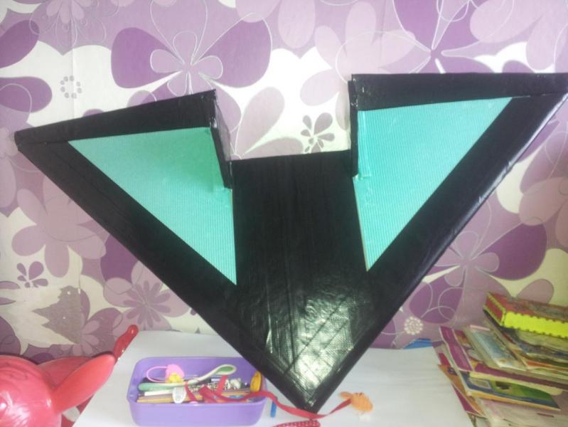

Panowie, właśnie buduję deltę 2 m rozpiętości i lotki zrobiłem bez ''doklejania'' w samym kadłubie tak jak w zwykłym skrzydle np. od wicherka, ciekawe czy będzie latać :D Dam link z lotów i kilka zdjęć po oblocie.
Delta lata, lecz jest bardzo mało zwrotna (małe lotki) i mało mocy (1534 Kv 250W) Całość waży 1.3 KG. Ale można poczuć respekt do niej kiedy przelatuje nad głową taki kolos :) Już nie wspomnę o minach sąsiadów :D

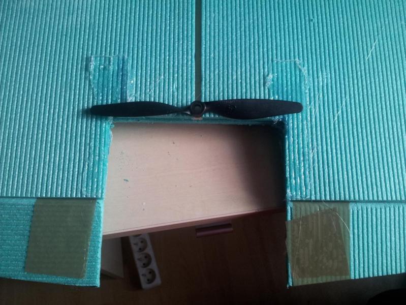

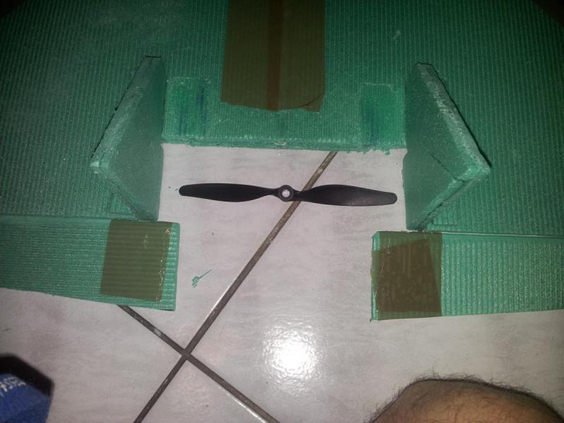

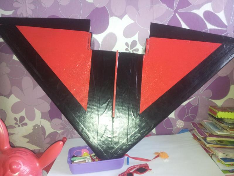

Kupilem dzisiaj czesc podzespolow i miedzy innymi smiglo 7x4 i jest problem bo wyciolem za maly otwor na smiglo i teraz pytanie,czy moge powiekszyc ten otwor ale automatycznie bede musial skrocic sterolotki,czy mozna cos takiego zrobic ?
Możesz śmiało powiększyć otwór po całości lub zrób tylko wycięcie na śmigło to już jak wolisz zawsze te kilka cm2 powierzchni nośnej więcej ;)

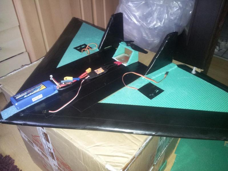

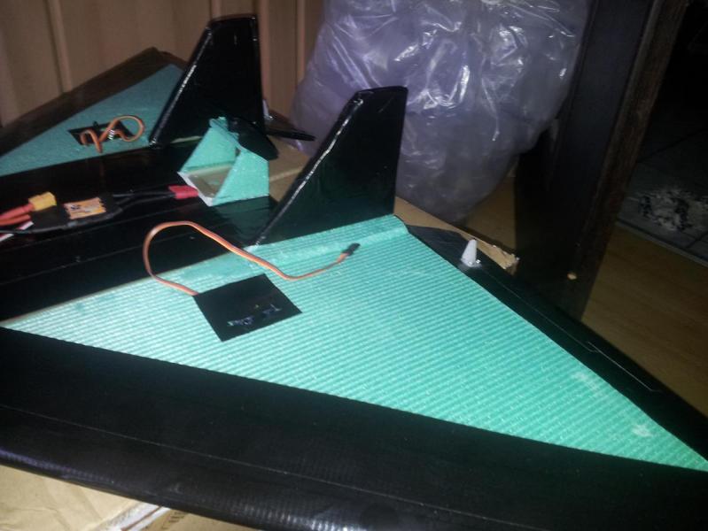

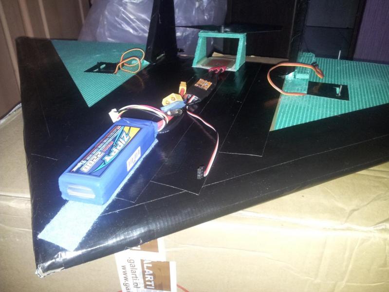

Ale to wtedy powietrze bedzie sie odbijalo od stero lotek jak zostana jak teraz czy sie myle ? A druga sprawa kupilem pakiet 2200 3s i delta ze wszystkim bez silnika wazy 420 gram czyli z silnikiem ok 500 nie za siezka jest ?
W innych watkach pisali ze lataja takimi i jest super ,silnik bedzie emax cf 2822 wiec moc bedzie.
Tak moze byc ?
Ok juz odcinam dzieki,jak jeszcze czegos nie bede wiedzial to napisze :)
Jescze takie pytanko :jak ustawic i regulowac srodek ciezkosci to wiem,ale jak ustawic katy gdy np delta wypuszczona z reki bez smigla przechyla sie na ktoras ze stron,ustawia sie to ulozeniem wyposazenia czy trzeba cos podokladac po bokach ?
Z gory dzieki za odpowiedz
Troszke martwi mnie waga bo bez silnika wyszlo 640 g do tego silnik,odbiornik  i bedzie 740 g okolo co prawda lataja o takiej wadze ale nie wiem czy nie za ciezka.A jak bede chcial kiedys dolozyc kamerke i ledy to juz wogule bedzie ciezka.
Zostawic jak jest czy robic od nowa ? bo wagi juz raczej nie zmniejsze

Robie od nowa :)
