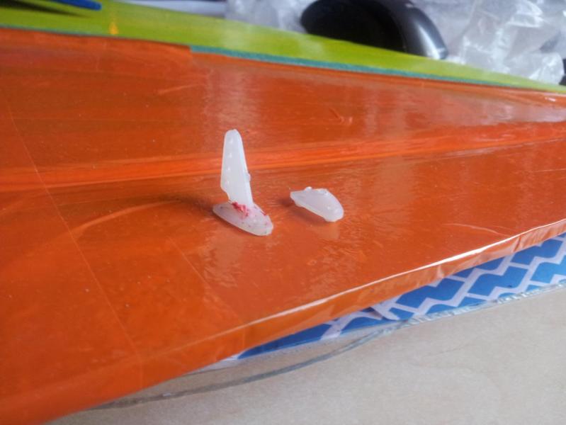

Nie. Ta dźwignia jest dwuczęściowa. Brakuje spodu z kołkami. Spodem przebijasz depron, na to nasuwasz od drugiej strony górę z dziurkami. pod spód odrobina kleju. W żadnym razie nie przebijasz tak płyty jak to zrobiłeś.
I ważna sprawa - dziurki dźwigni MUSZĄ być na równi z osią obrotu zawiasów.
Dźwignie przenoszą nieraz duże siły. Dlatego zawsze muszą być mocno wklejone. Ta, którą masz "łapie" depron pomiędzy nakładki. Inne typy dźwigni wkleja się w depron, w szczeliny.
Jak po prostu przykleisz, to się oderwie.
Jakie siły działają na lotki modelu przy prędkości przelotowej 100km/h i wychyleniu około 30* (stopni) ??
Wiem że ma tu dużą wagę powierzchnia lotki, chodzi o taką z delty, tak z czystej ciekawości :)
Madrian-Te dzwignie sa inne,ta druga czesc ktora powinna isc od spodu ma tylko dziurki,bez bolcow i trzeba to skrecac srubkami,dlatego pytalem o inne zamocowanie,mnie glownie chodzilo o to czy przez to ze wysokosc dzwigni
obnizy sie o 6mm nie wplynie to na sterowanie ?
Lotki sa owiniete tasma pakowa, wiec trzymac to bedzie dodatkowo wklejone na poxipol, jak pisal Marcin Przybyla.
Zamiast śrubek weż cienki miedziamy drut  ok0,5mm, przewlecz go przez "dół, lotkę i górę" dżwigienki, na końcu skręć i dla pewności posmaruj klejem.
Dziekuje bardzo za pomoc, mam jeszcze pytanko,czy delta o wymiarach 120x50 cm moze miec SC ustalony na 26cm jak delta 100cm ?
Bo wysokosc pozostaje bez zmian
W tym rozwiązaniu od spodu zrób podkładkę z kawałka plastiku z butelki. Bez tego drut przetnie piankę
a po co robić podkładkę z PET-a skoro jest oryginalna ;)
Dowolnie. Nie zdarzyło mi się jeszcze aby wklejona dźwigienka wyrwała się z depronu.
A mnie zdarzyło się dzisiaj. Rozbiłem deltę.
Widocznie wykrakałeś.
Chciałem przetestować nową koncepcję i wydłużyłem stery tak, że ich część znalazła się w strumieniu zaśmigłowym. Miałem nadzieję, że zwiększy to manewrowość.
Niestety, stery po mocniejszym dodaniu gazu wpadły w efektowny flater, co skończyło się nurkowaniem, z którego nie dało się wyjść. Nawet po wyłączeniu silnika, rosnąca prędkość nie pozwoliła wygasić drgań. Furczało lepiej niż kołatka na wietrze.
W efekcie drgań, niemal identyczna dźwignia się rozpadła. Puścił klej, depron pękł, a dolna połówka dźwigni przepadła w otchłaniach łąki.
Stery do przebudowy, kilka elementów delty do klejenia, dźwignia do wymiany.
