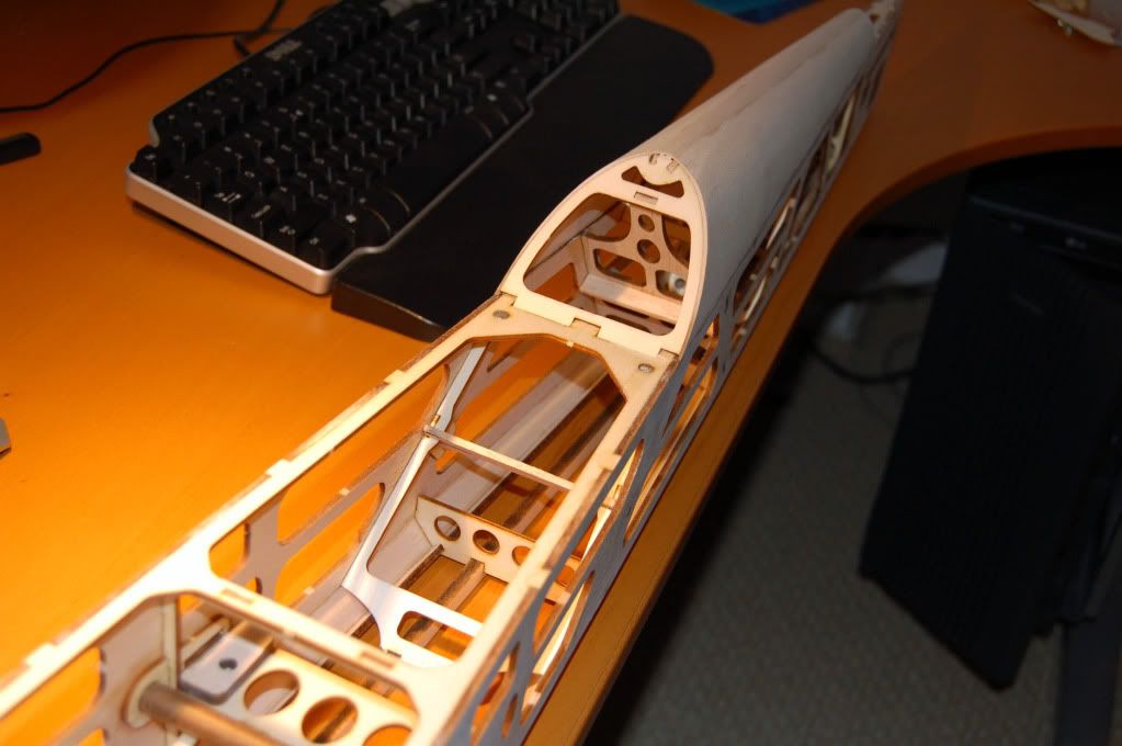

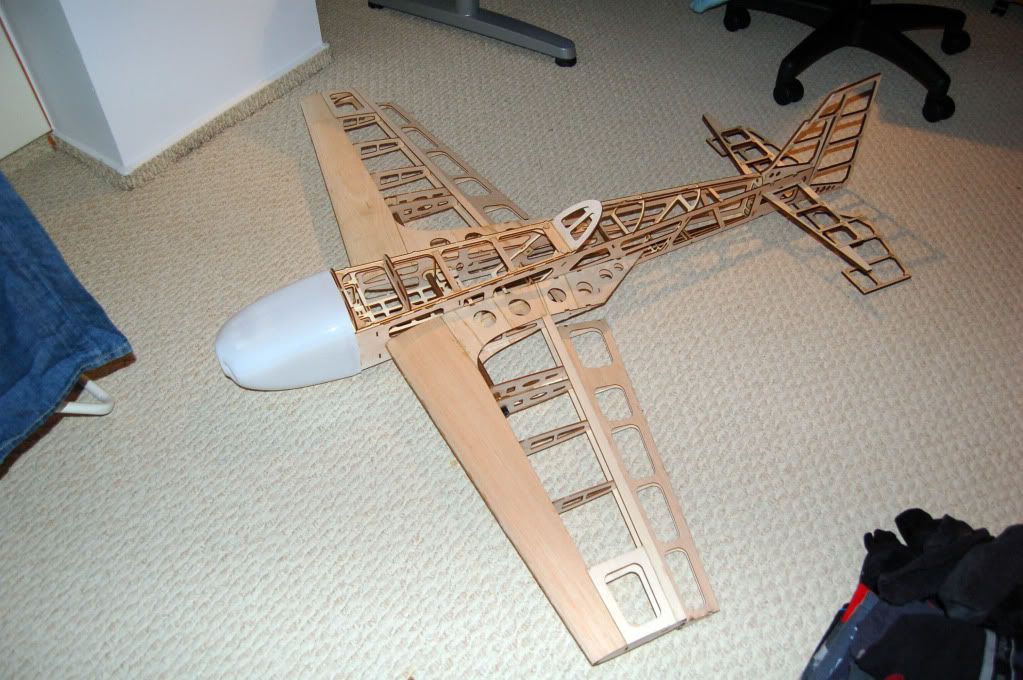

- prace balsowe zakoncocze (to zdjecie bez kesonu kadluba jest sprzed tygodnia)
masa czesci balsowej wyszla mi 453g
z nosem 507g
z nosem, owiewka nie przycieta, alu podwoziem, kolami, smiglem i kolkiem ogonowym 696g
