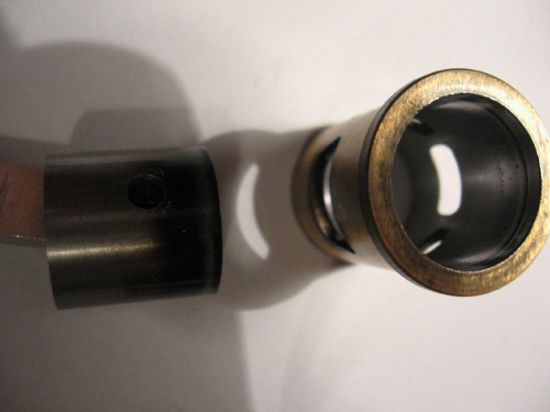

Janek Opublikowano 24 Sierpnia 2009 Autor Opublikowano 24 Sierpnia 2009 Cześć Sławek: Co do nitro nie dolewałem ani kropli, silnik działał na duraglo stright. Świeca, novarossi 5 (standardowa). Japim: Już go nie odpalałem, bo luz jest na tyle duży że jest wyczuwalnie mniejsza kompresja. Poza tym poprostu strzela w środku. Poprzednio silnik się poprostu zaczął się rozkręcać od drgań, odkręcił się tłumik. A później był już tak wyluzowany że uznałem że nie ma co go mordować. Przy drugiej awarii pierwszym symptomem, było to że kiepsko zaczął kręcić, do tej pory było prawie 16 tys, a nagle zrobiło się z 14.5. AndrzejC Był docierany na 3 zbiorniki, następnie, wylatał jakieś 5 lotów mocno przelany, a następnie latał nadal przelany ale na pełnym gwizdku. Nigdy nie było problemów z gaśnięciem itp. Olejów nie dolewałem . Wydaje mi się że gdyby zaczął się kleszczyć (np. lakiem po rycynie) to by poprostu się grzał i gasł. Jednak po tak krótkim lataniu nie powinien się zalakować. Tak wyglądają oba zestawy.
Łukasz1 Opublikowano 24 Sierpnia 2009 Opublikowano 24 Sierpnia 2009 Straszna ilość laku na tłoku po tak krótkiej eksploatacji. :shock: Musiałeś go mocno przegrzać, Czy go zbytnio nie przeciążałeś? Może zbyt duże śmigło? Pomimo eksploatowania kilku silników w tym MVVS i to na czystej rycynie ( nawet rycynie aptecznej w latach 80-tych ) Nie widziałem takiego laku!!!!

Janek Opublikowano 25 Sierpnia 2009 Autor Opublikowano 25 Sierpnia 2009 Co do okopcenia to faktycznie jest, ale czy aż tak duże? Przegrzewany chyba nie był, lekko może nie miał, ale zawsze miał dużo paliwa. MASK Tak to ten sam silnik, przekładana była tylko tuleja z tłokiem i korbowodem na nową (wszystko na zdjęciach siedziało w tym samym kadłubie). hej
Łukasz1 Opublikowano 25 Sierpnia 2009 Opublikowano 25 Sierpnia 2009 Co do okopcenia to faktycznie jest, ale czy aż tak duże? Ogromne, Gigantyczne jak na taką ilość czasu pracy jaką podajesz. po jakiś 25 lotach po 7 minut, To jest po 175min czyli niecałe 3 godz. No powiedzmy że 3 godziny. :shock:
