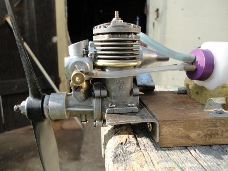

fireman998 Opublikowano 25 Marca 2010 Opublikowano 25 Marca 2010 Z poczatku duzo osob mi odradzalo zabawy tym silnikiem, ale chyba jestem zbyt uparty najpierw bedzie wytaczanie wlotu gaznika, pozniej tlumik i mysle ze zobacze tez jak sie spisuje w locie ale to na wakacje
bzik4 Opublikowano 26 Marca 2010 Opublikowano 26 Marca 2010 Kolejne zdjęcia tłumika i połączenia go z silnikiem wewnątrz jest rurka, zaślepiona od czoła a po bokach ma nawiercone otworki i krzywizna mojej komety

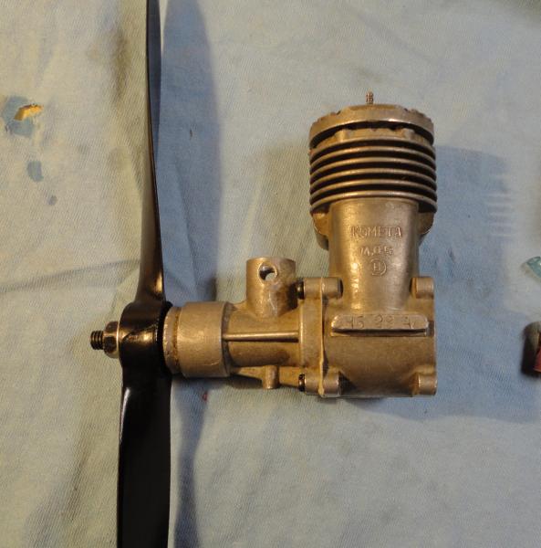

Capriman Opublikowano 1 Maja 2013 Opublikowano 1 Maja 2013 Naprawdę pro robota z tym tłumikiem . Ostatnio znalazłem taki silnik wdeptany w ziemię na złomowisku i postanowiłem go odpalić. Silnik jest praktycznie nowy zkonserwowany od środka tawotem więc powinno się udać. Jakie śmigło powinien mieć??

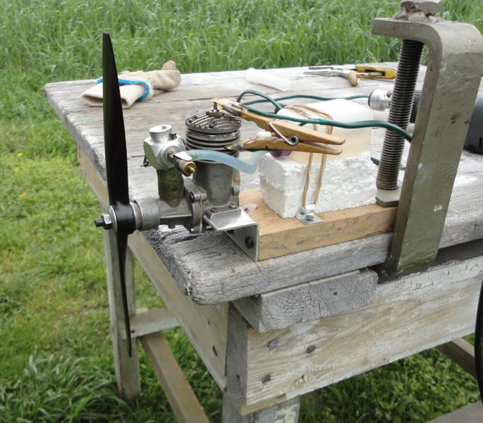

Capriman Opublikowano 7 Maja 2013 Opublikowano 7 Maja 2013 hej Nie było problemu z odpałem silnik zagadał ze swiecą z HK i gaźnikiem nie wiadomo od czego, paliwie 80/20 . Ze smigłem 9x4 osiągnął zawrotne 13 000 obr/min .

wapniak Opublikowano 4 Kwietnia 2016 Opublikowano 4 Kwietnia 2016 Miałem kiedyś kometę, trzeba było do niej zrobić nowy gaźnik, z długą gardzielą oraz nieco stoczyć kołnierz cylindra ( splanować, żeby zwiększyć stopień sprężania) i silnik działał bardzo dobrze, jak na tamte czasy. Instruktor się zdziwił jak mu pokazałem rysunki na warsztatach w technikum. Ale pozwolił dobrać materiał i narzędzia . O kurde, to było ponad 40 lat temu...

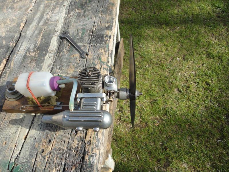

Capriman Opublikowano 17 Kwietnia 2016 Opublikowano 17 Kwietnia 2016 Kometa doczekała się tłumika(od radugi 7M) i zamontowałem gaźnik. Po tych przeróbkach motorek chodzi bardzo fajnie. Na śmigle kavan 9x6 obroty 12 700. Nie ma problemów z odpalaniem o którym tu piszecie. Jedyny minus to przy niższych obrotach część paliwa jest wysysana z gaźnika. Myślę ze może to być spowodowane tym że gaźnik jest prostopadły do osi silnika a powinien być pochylony ?
MASK Opublikowano 17 Kwietnia 2016 Opublikowano 17 Kwietnia 2016 Gratuluję! Filmik by się przydał Jedyny minus to przy niższych obrotach część paliwa jest wysysana z gaźnika. Myślę ze może to być spowodowane tym że gaźnik jest prostopadły do osi silnika a powinien być pochylony ? To wynika z kątów rozrządu i jest całkowicie normalne na wolnych obrotach.
Capriman Opublikowano 17 Kwietnia 2016 Opublikowano 17 Kwietnia 2016 Będzie filmik i będzie zamontowany w kombacie na pewno na jeden lot Tylko zastanwiam się czy pochylenie gaźnika coś pomoże,bo jak tak to przerobię to... w końcu we wszystkich nowszych konstrukcjach gaźnik jest pochylony
