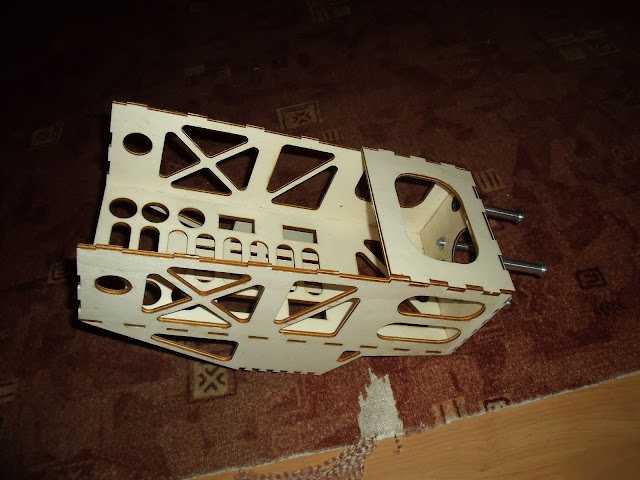

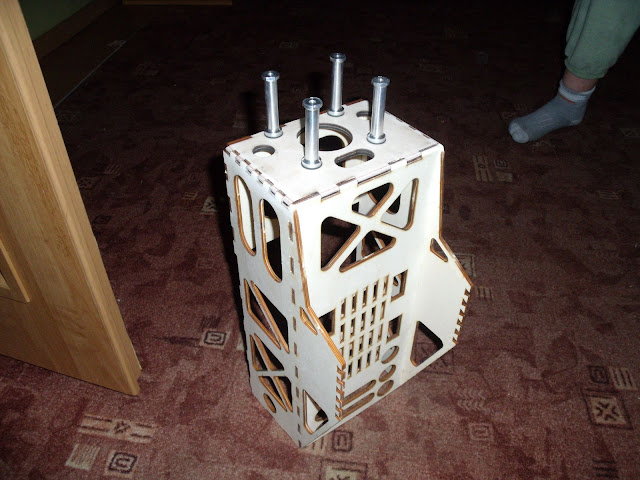

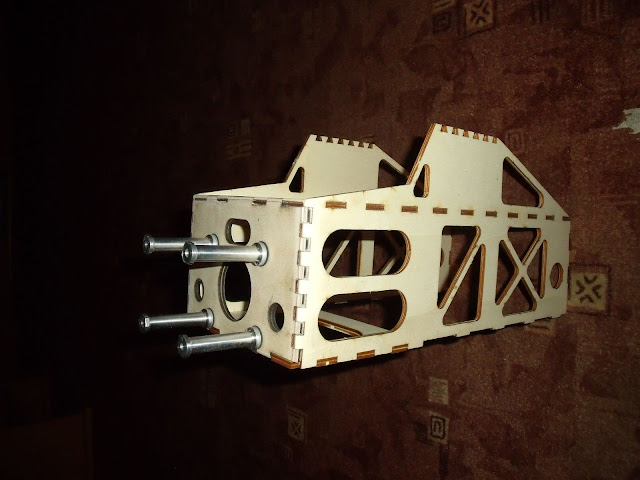

piotr Opublikowano 8 Grudnia 2009 Autor Opublikowano 8 Grudnia 2009 No to zaczynamy zabawę, cały dzień poświęciłem na wyjęcie części z formatek, uff 8) , w końcu też coś się rozkręci, budowę zaczynamy od budowy domku pod silnik: jutro lekkie szlifowanko
