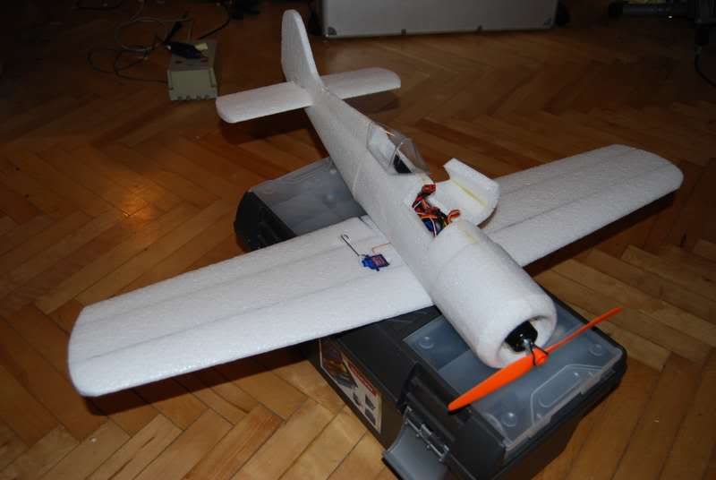

Strużyn Opublikowano 6 Lutego 2010 Opublikowano 6 Lutego 2010 Na tej fotce widac luczek techniczny w którym jest umieszczony pakiet, reszta jest pod kabiną(odbiornik 2,4Ghz, serwo SW, regulator tuż obok silnika) . Jak zamocowałeś owiewkę i klepę do luku w przodzie kadłuba. Czy owiewka jest zdejmowalna. Sam już prawię skończyłem i zastanawiam się jak najprościej zamocować te dwie części, żeby nie odpadały w locie i żeby można było je bezproblemowo otwierać na ziemi. I jeszcze jedno pytanie. Czy dobrze widzę, że między komorą akumulatora a serwem ogonowym wstawiłeś przegrodę z EPP - warto to zrobić ?? A tutaj moje wypociny. Nie robiłem osobnego wątku o budowie, bo byłby dubel.
Dj. Opublikowano 6 Lutego 2010 Autor Opublikowano 6 Lutego 2010 Owiewka jest przyklejona na stałe(nie wyciągam odbiorników z modeli, mam ich kilka)Klapka na pakiet ma z jednej strony wklejony kawałek preta weglowego który wchodzi pod poszycie, a z drugiego konca magnes neodymowy - trzyma jak złoto. Czy dobrze widzę, że między komorą akumulatora a serwem ogonowym wstawiłeś przegrodę z EPP - warto to zrobić ??Dokładnie. Ogranicza to przesuwanie sie pakietu, z przodu (za silnikiem)jest również scianka z EPP. pakiet siedzi w takim boksie.
