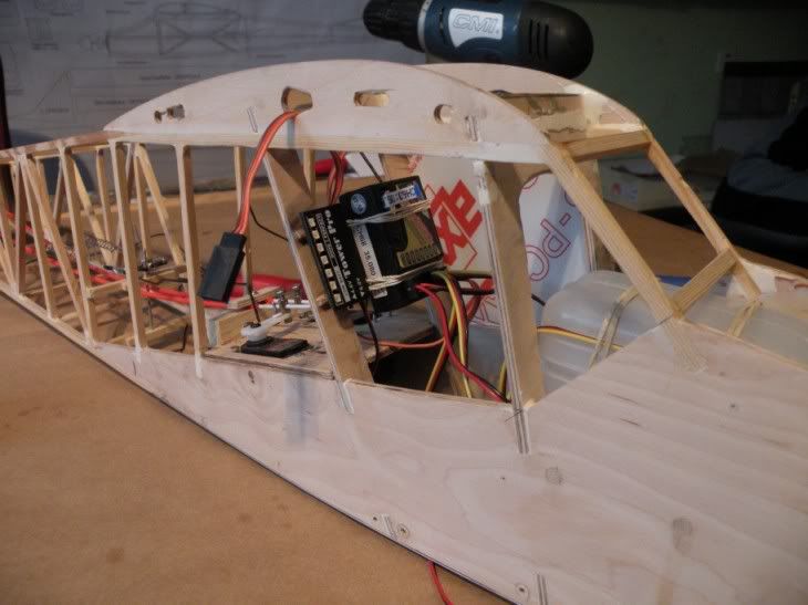

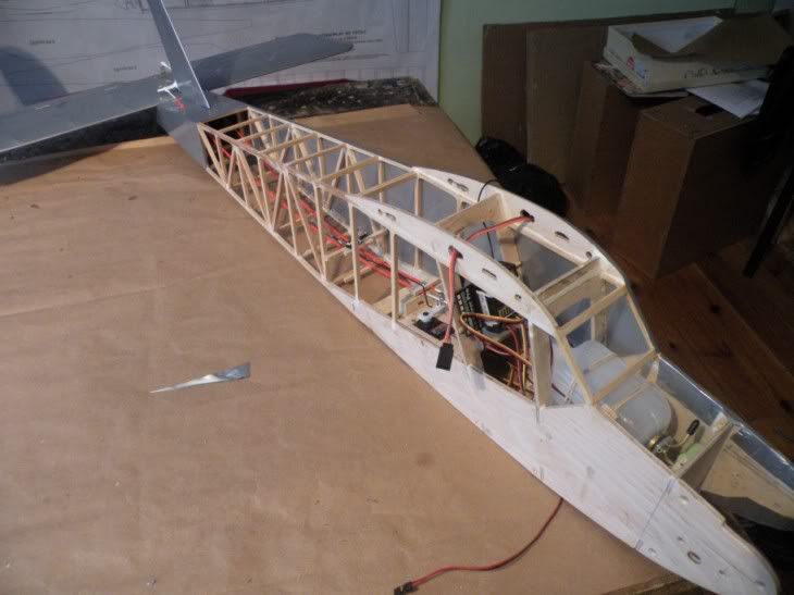

awot Opublikowano 22 Lutego 2010 Autor Opublikowano 22 Lutego 2010 Dziękuję za rady, postaram się do nich stosować. Snapy polecił mi sprzedawca w sklepie modelarskim, który wiedział do czego mają być użyte. . Bowdeny są umocowane tak jak radził Karlem. Teraz kolejna porcja zdjęć. Muszę przyznać, że budowa modelu tak wciąga, że często zapominam zrobić zdjęcia z kolejnych etapów. Zastanawiałem się gdzie wpakować odbiornik i w końcu umocowałem go na gumkach do poprzeczek przyklejonych do wręgi kadłuba. obok odbiornika widać wskaźnik napięcia, który będzie widoczny przez okna wstawione w późniejszym czasie. Okleiliśmy folią bok kadłuba Zbiornik paliwa leży na poprzeczkach wklejonych w kadłub A tu oklejanie dolnej części kadłuba po uprzednim oklejeniu drugiego boku. Na dzień dzisiejszy to wszystko. Pozdrawiam.
karlem Opublikowano 23 Lutego 2010 Opublikowano 23 Lutego 2010 ...zbiornik też miękko, żeby paliwo się nie pieniło...

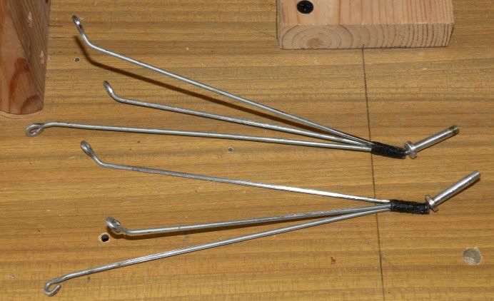

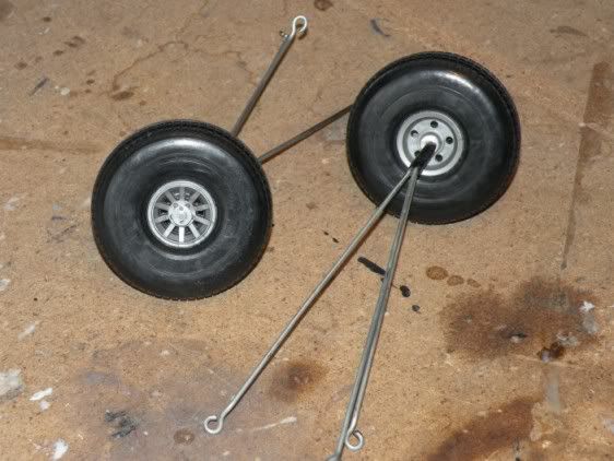

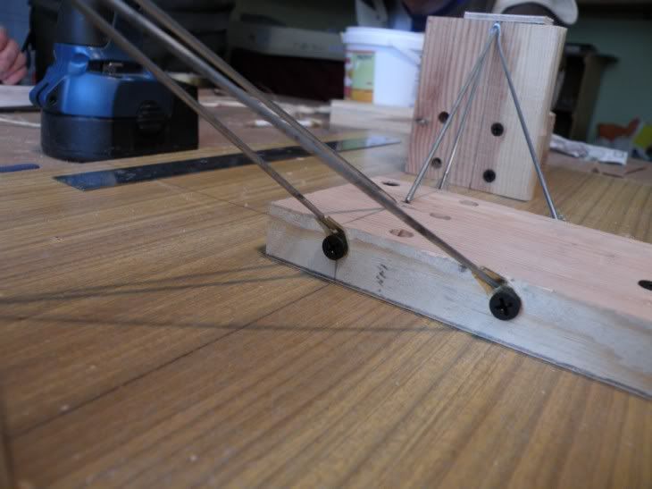

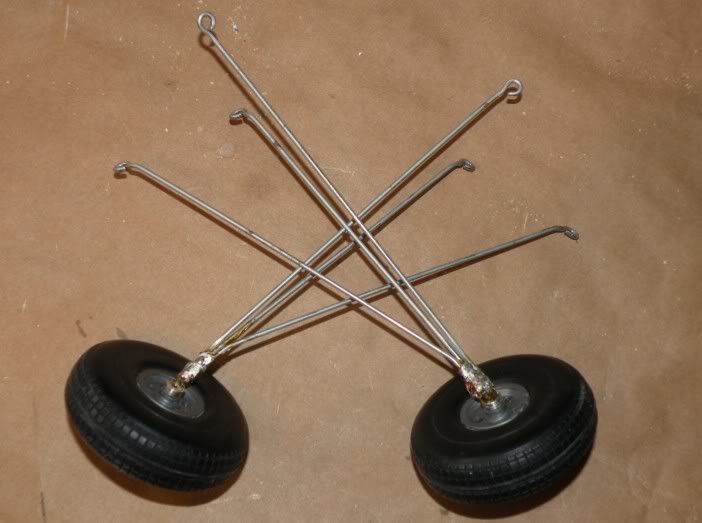

awot Opublikowano 24 Lutego 2010 Autor Opublikowano 24 Lutego 2010 Przyszła pora na podwozie wersji samolotowej. Powyginałem druty według wymiarów i polutowałem. Wyszedł mi straszny glut. Na dodatek jedno koło wystaje do przodu bardziej niż drugie. Nie dawało mi to spokoju i postanowiłem zrobić drugą wersję, tym razem posługując się już swego rodzaju szablonem dzięki czemu podwozie będzie symetryczne. Przy okazji postanowiłem zastąpić wyginane uszy na końcach drutów oczkami z blachy mosiężnej. Niestety i tym razem nie byłem zadowolony z efektu końcowego. Za słaba lutownica nie pozwoliła mi na odpowiednie przegrzanie lutowanych elementów przez co luty wyglądają chropowato. Wciąż niezadowolony z efektu postanowiłem spróbować jeszcze raz. W końcu do trzech razy sztuka. Rozbebeszyłem pierwszą wersję podwozia i umocowałem ją w szablonie. Druty połączyłem cyjanoakrylem. Po czym owinąłem kilka razy mocną nicią i ponownie nasączyłem cyjanoakrylem. Końcówki osi wytoczył znajomy fachowiec. A tak wygląda podwozie z kołami. Wracając do kwestii lotek i ich skuteczności to nie jest to w moim WICHERKU mankamentem. Będą nim sterować ludzie niepełnosprawni więc im łatwiejszy pilotaż tym lepiej. Jeśli nie trzeba będzie używać lotek tylko operować sterem kierunku i wysokości a w przyszłości jeszcze silnikiem to nie jest wada tylko zaleta.

Slawek_9000 Opublikowano 24 Lutego 2010 Opublikowano 24 Lutego 2010 to podwozie wg planów zapewnia minimalną pracę goleni i cała amortyzacja jest w zasadzie tylko na zasadzie podatności kółek, co nie jest najlepszym IMHO rozwiązaniem. Zdecydowanie najlepsze na trawę są golenie z drutu 4-5mm pracujacego w strefie podkadłubowej jako drażki skrętne, takie podwozie jest praktycznie niezniszczalne i ma bardzo duży zapas bezpieczeństwa przy lądowaniu na nawet bardzo nierównym podłożu. No ale wygląda niekoszernie. Co do sterowności wiadoma sprawa, jeśli model ma latać sam przeciwdziałając próbom strącenia go z nieba lepiej zostawić oryginalnie wg planów, jeśli ma być posłuszny sterom trza by dać jakis profil NACA 23... , ale to wiadomo ludzie mają różne preferencje. Ja osobiście lubię trochę modele mało stateczne, nad którymi trzeba pracować w locie, ale dla młodych adeptów sterowania RC takie niekoniecznie muszą być dobre. W ogóle górnopłaty są niby fajne w pilotażu ale jak wiatr nie za duży.
