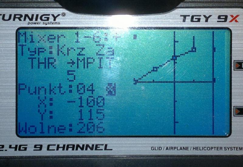

Arek12127 Opublikowano 10 Czerwca 2012 Opublikowano 10 Czerwca 2012 Przyjrzałem się bliżej sprawie resetowania się aparatury i wyglądą na to, że nie jest to kwestia programowa, ale sprzętowa. Najpierw wgrałem soft 0.78 ale z wyłączeniem kodu dotyczącego trymerów. Póżniej wgrałem oryginalny firmware T9x. W obu przypadkach szybkie wciskanie trymera pod prawym drążkiem (mode2 ail/ele) powoduje reset lub zawieszenie się aparatury. Nie wiem jak to wyglądało wcześniej, gdy zamontowana była atmega64. Teraz mam zamontowaną atmega128 i może tu jest problem. Prośba do innych użytkowników T9x z atmegą64 i atmegą128 (soft dowolny) do przetestowania zachowania się aparatury przy szybkim wciskaniu trymera pod prawym drążkiem. pozdrawiam Arek

Arek12127 Opublikowano 16 Czerwca 2012 Opublikowano 16 Czerwca 2012 Wciskanie trymera pod prawym drążkiem powoduje,że wykonujący się program w atmedze128 skacze pod dowolny adres i watchdog powoduje reset. Reset może być też powodowany skokiem pod adres 0. Takie zachowanie świadczy o problemie ze stosem i gubieniu adresu powrotu z procedury czy przerwania. Wniosek taki wynika stąd, że podczas zabawy klawiszem trymera zdarza się, że na ekranie wyświetli się menu lub np ekran kalibracji drążków (bez możliwości normalnego poruszania się w nim) i albo nastąpi reset albo ekran pozostaje zawieszony a z odgłosów buzera wynika, że program nadal działa. Zdarzało się, że klawisz trymera zmieniał wartość jednej ze zmiennych modelu (jej wyświetlanie ustawione w menu lcd) mimo, że nie było to zaprogramowane. Po resecie wszystko wraca do normy. Dodam, że kondensatory 100n + 100u na zasilaniu, zaraz przy procesorze niczego nie poprawiły. Wymiana procesora na atmega128a też niczego nie zmieniła. Problem pozostał. Edit1: Jest mały przełom w poszukiwaniach: problem resetów/zwiech istnieje jeżeli potencjometr HOV.PIT jest ustawiony w pobliżu swojego centrum. Przy ustawieniu potencjometru w skrajne położenie resetów/zwiech brak.
mkrawcz1 Opublikowano 21 Czerwca 2012 Opublikowano 21 Czerwca 2012 Przy HPIT w okolicach 0-1 na Atmedze64 problem nie występuje. Podaj może plik modelu, na którym to testujesz (wystaw gdzieś na wyświetlacz wartość HPIT żeby wiedzieć, jak ustawić potencjometr).
Arek12127 Opublikowano 21 Czerwca 2012 Opublikowano 21 Czerwca 2012 [atmega128a; radioclone 0.78] Nowy model (pusty) z dodaniem wyświetlania wartości HPIT na 4 pozycji wyświetlacza, po kalibracji drążków. Po kolejnych testach: 1) zawsze coś się dzieje przy wartości -14 2) przy 100 i -100 jeszcze się nic nie zdarzyło 3) przy losowo wybranych innych wartościach prędzej, czy później coś się dzieje...
