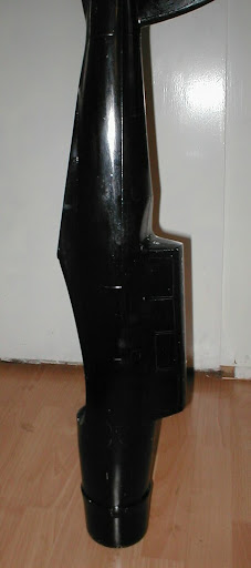

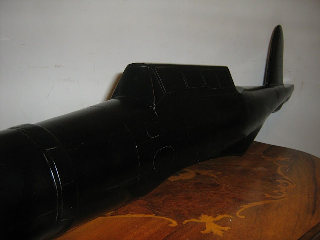

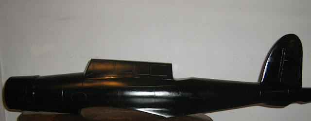

Janek Opublikowano 11 Marca 2010 Opublikowano 11 Marca 2010 W kooperacji paru zakładów lotniczych powstaje Skua. W zasadzie nie jest to model robiony przezemnie - ja jestem współwykonawcą - można powiedzieć podwykonawcą. Nie ukrywam że planuję sobie też takiegoż Skue zrobić. W każdym razie Stasio wyrzeźbił elegancko kopyto i pudło 'podziałowe', moje zadanie polega na zdjęciu form i zrobieniu kadłuba(ów). Rdzenie do skrzydeł uzyskaliśmy od Andyxyz-owego za co wielkie dzieki (po raz 10000 zresztą). Jak będzie latał zgłosimy się po więcej Ma to być model angielskiego samolotu myśliwsko(tak tak :faja: )-bombowego z początku drugiej wojny. Jest to samolot dość specyficznej i nietuzinkowej urody. Najdziwniejsza jest niemal pionowa szyba przednia. Trochę więcej na tematy historyczno/techniczne np tu: http://pl.wikipedia.org/wiki/Blackburn_Skua Do kombatu się powinien nadawać, ma dużą rozpiętość (1,17m w prostym przeliczeniu1/12 max1,228m), powierzchnię >28m2 więc można latać na 4ccm. Został ciut spłaszczony aby poprawić aerodynamikę. Przednia szyba nie świadczy o niskim Cx kabiny podobnie tylna szyba (tam będzie karabin) Martwi mnie trochę kwestia statecznika poziomego który nie przechodzi na wylot przez kadłub a jedynie jest dokładany z wierzchu, trzeba będzie mocno przyklejać a i to nie wiem czy uchroni przed oderwaniem podczas ataku. Przypomina mi Iła-10 w założeniach konstrukcyjno-wyposażeniowych (jest jednak trochę większy) Parę fot kopyta. Jest zrobione ze sklejki, styroduru i obłożone fornirem. Później oblaminowane, wyszpachlowane i malnięte. Tu siedzi w pudle podziałowym Tu widać ładnie miejsce na kółko ogonowe - taki bajer będzie :faja: Na razie tyle, Stasio dziś mi dostarczył kopyto i pudło, mam zamiar wkrótce podziałać przy zdejmowaniu formy.

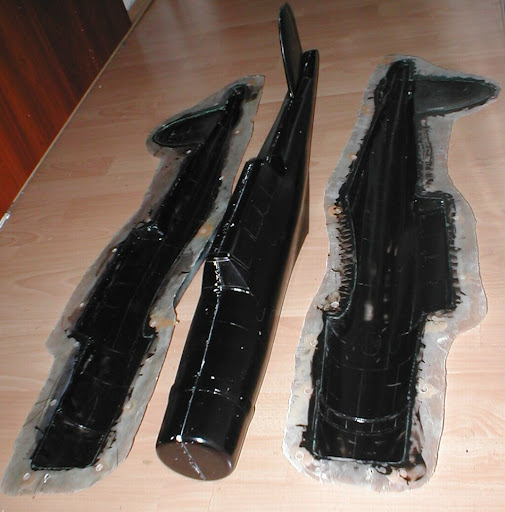

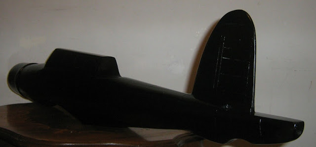

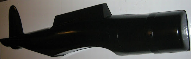

Janek Opublikowano 18 Marca 2010 Autor Opublikowano 18 Marca 2010 Chyba zgłoszę do moderacji te obelgi hehe. Dziś zdjąłem foremniki z kopyta. Wyszło całkiem przyzwoicie, no może poza małym errorem polegającym na źle wymieszanym żelkocie który w kilku miejscach nie związał. Ale sprawa jest powiedzmy pomijalna, bo miejsce gdzie jest najgorzej i tak jest do wycięcia (miejsce nad skrzydłem). Dziś może jeszcze zrobię szablony do malowania. Z tym żelkotem (F200 + utw.F15 Havel) były zresztą jaja bo podczas robienia drugiej połowy postanowiłem go trochę przygrzać na kaloryferze (przed robotą ale już zmieszany z utwardzaczem). Zmieszałem docelowo 100g żelkotu i postawiłem na kaloryfer. Po ok 10 minutach gdy zaczęło już zdrowo śmierdzieć przełożyłem na stół i poszedłem coś tam działać innego. Gdy zjawiłem się po 5 minutach w tymże pokoju z pojemnika walił dym a czarna ciecz wesoło bulgotała. Wywaliłem cholerstwo na dwór gdzie dogotowało się do końca a następnie szybko utwardziło. Trzeba więc uważać i kaloryfera nie używać do F200 gdy świeżo zmieszany. Trochę dziwne bo pan sprzedawca mówił że F200 z F15 się wygrzewa no ale może nie od razu. Dwie foty. Kopyto stan dobry. Odpadło trochę farby. A tu komplecik.
pacek Opublikowano 18 Marca 2010 Opublikowano 18 Marca 2010 no to prace nad ślicznotą ruszyły pełną parą a ta biała kreska na kopycie to resztki plasteliny ?

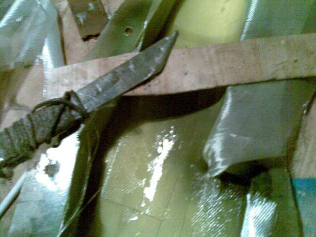

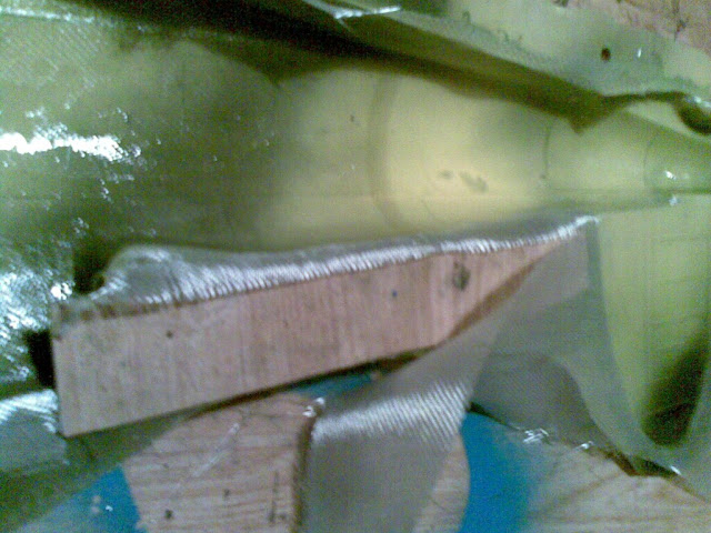

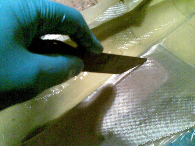

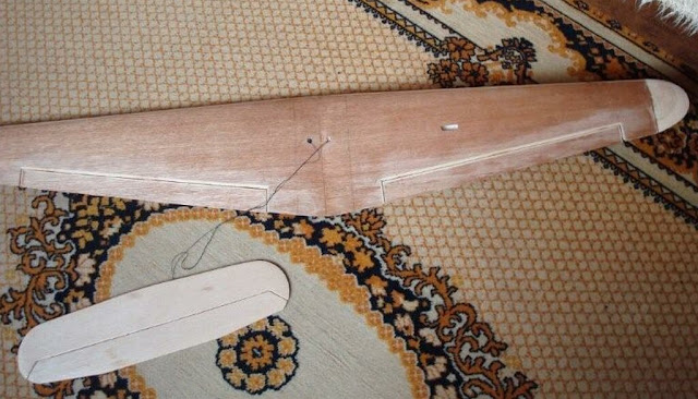

Janek Opublikowano 18 Marca 2010 Autor Opublikowano 18 Marca 2010 Nie, to białe to jest chyba filler który jest pod czarną farbą. Biała kreska powstała podczas równania plasteliny nożykiem a reszta odpadła podczas rozformowania. Plastelina była zielona, jest jej trochę w foremniku ale niech sobie siedzi. EDIT Z ostatniej chwili. Właśnie mała przerwa technologiczno-konsumpcyjna. Szablony wklepane przy okazji zdjęcie z toku prac co by nie było samych gotowych skorup w temacie. Przycinanie nadmiaru tkaniny przy użyciu nożyka i gumolitu Pokazuję i objaśniam. 1.Potrzebne przyrządy 2.Ciach! 3.Już po krzyku. Aha byłbym zapomniał, są foty skrzydeł które wyrzeźbił Stasio. Masa 308g rozpiętość ~120cm, krycie fornir Meranti. Dobra wracam do roboty, Manfred domaga się kadłuba (czerwonego).
pacek Opublikowano 18 Marca 2010 Opublikowano 18 Marca 2010 A CO TO za prostokątna dziura w prawym skrzydle?
