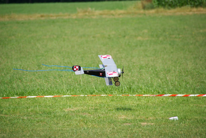

TooM Opublikowano 11 Lutego 2011 Opublikowano 11 Lutego 2011 Piękna robota Model wielkością podobny do używanych w combacie więc prawdopodobnie będzie miał podobne właściwości lotne. Najprawdopodobniej będzie się podwieszał w zakrętach mimo regulacji wykłonem silnika .Dlatego jeśli nie okleiłeś jeszcze modelu może wklej krawędzie lotek tak żeby można było zrobić lotki poprzez nacięcie pokrycia gdyby zaszła taka potrzeba. Dwa serwa i różnicowe wychylenie lotek często ratuje model. Tu przelot na niskiej wysokości -atak na slupki http:// Co do podwozia może rozważyłbyś dodatkową ośkę na gumach ,tak jak było to stosowane w samolotach z czsów WWI. Te maluchy łatwo kapotują dlatego zmieniliśmy z synem podwozie na brzydsze ale łatwo odkształcalne.Byłoby rewelacyjnie gdyby twoje podwozie się sprawdziło bo jest b.ładne. Z tego samego powodu polecam śmigła Master Airscrew choć to śmigło co masz lepiej ciągnie tylko że łatwo łamie. PS jaki masz profil (typ ,cięciwa) i czy zastosowałeś jakieś skręcenie skrzydła. Powodzenia w lotach !!!
Callab Opublikowano 11 Lutego 2011 Autor Opublikowano 11 Lutego 2011 Witam, Profil w tym modelu jest płasko-wypukły o grubości 10%, cięciwa 160mm. Nie wiem jakie ma oznaczenie. Narysowałem go na podstawie planu, z którego model buduję. Model jest w skali 1:8,6. Oczywiście nie mam pewności jak będzie latał, ale, może jestem naiwny, wierzę, że autor projektu model zbudował i oblatał z sukcesem. Czyli mam nadzieję, że mój też będzie latał poprawnie. Oczywiście gdyby miał lotki mógłbym mieć większą pewność, że kontrola nad nim będzie lepsza. Jednak jestem przekonany, że używając do zakrętów steru kierunku (i wysokości w razie potrzeby) wraz z odpowiednio ustawionym środkiem ciężkości, model w zakręcie nie będzie się "podwieszał" (wiem o co chodzi - robił tak np. efektownie rozbity, dwudziestokilowy P11C podczas pikniku na Żarze). Po prostu wierzę w samostateczność tej konstrukcji. Co do podwozia i kapotażu też mam obawy. Zobaczymy co będzie. Śmigła Master Airscrew też uważam za bardzo dobre. Jednak tu chodzi o wygląd. To nie jest AC tylko czysta rekreacja 8) To ma latać spokojnie, dostojnie i delikatnie i dobrze wyglądać z drewnianym śmigłem. Z moich wyliczeń wynika, że obciążenie powierzchni nośnej tego modelu wyniesie nie więcej niż 36 g/dm2. Czyli bardzo przyzwoicie.
