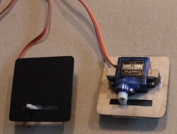

awot Opublikowano 13 Maja 2010 Autor Opublikowano 13 Maja 2010 Depronowe klapki w przedniej części kadłuba nie są jeszcze przyklejone i jedna z nich będzie zdejmowana. Otwór pod skrzydłem zmniejszę w razie potrzeby w trakcie budowy. Dziś zrobiliśmy podstawy serw lotek. Gdybym miał odpowiedni przewód do przedłużenia zasilania serwa to jutro bym zaczął zamykanie skrzydeł. Ale to musi trochę poczekać. Pozdrawiam

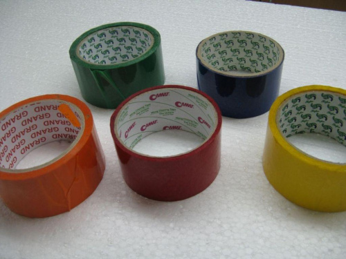

awot Opublikowano 20 Maja 2010 Autor Opublikowano 20 Maja 2010 A jaką taśmę polecasz do oklejenia modelu?
kesto Opublikowano 20 Maja 2010 Opublikowano 20 Maja 2010 Zwykłą taśmę pakową. Dostaniesz ją w każdym sklepie papierniczym.

Gość Anonymous Opublikowano 22 Maja 2010 Opublikowano 22 Maja 2010 Ja dziś zakupiłem taśmę pakowa w sklepie/hurtowni "xerima". Cena za rolkę 2,31zł. Wybrałem kolor żółty bo taki mi się podoba i taki dobrze widać;]
