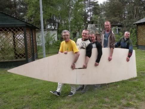

W każdym razie dzięki za ostrzeżenie. Statecznika jeszcze nie wkleiliśmy więc jest czas żeby to posprawdzać. Tym bardziej, że chwilowo jesteśmy zajęci budową trochę większego modelu w zupełnie innej klasie :mrgreen:
