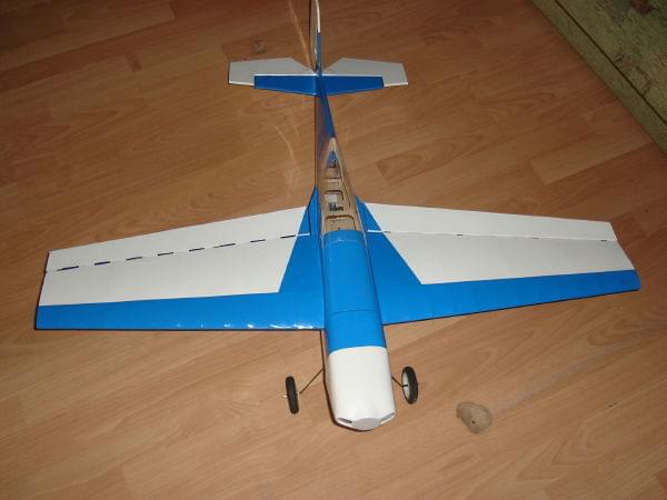

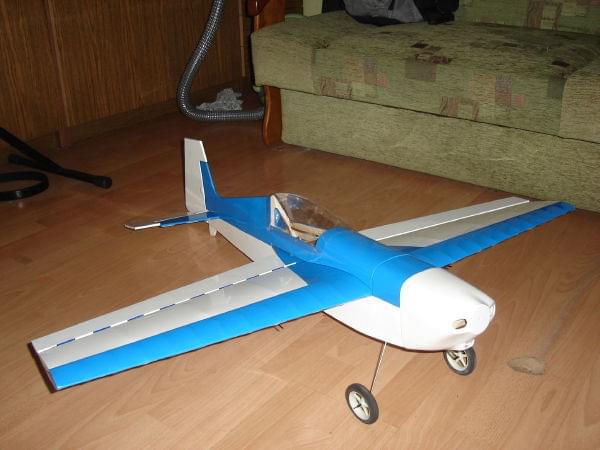

Lisu Opublikowano 23 Sierpnia 2007 Opublikowano 23 Sierpnia 2007 Pochwale sie swoim extrimem budowa trwala dosc dlugo ale to wszystko przez to ze cierpie na chroniczny brak czasu ale wkoncu sie udalo oblot planowany byl na sobote ale niestety przez maja nie uwage :oops: :oops: i nieszczesny regulator odwlecze sie on w czasie ale co zrobic. A oto jak moj extrim sie prezentuje
