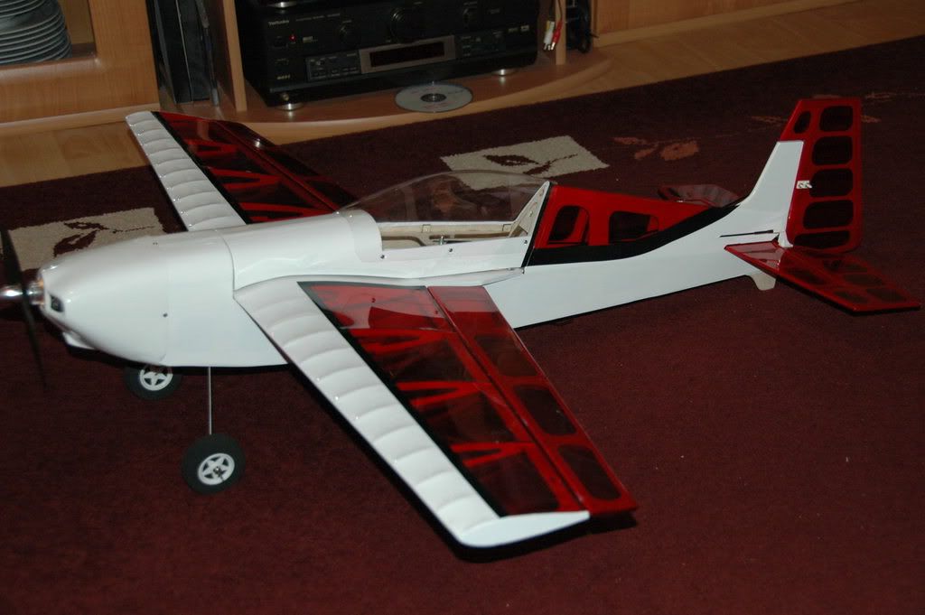

radek872 Opublikowano 24 Czerwca 2008 Opublikowano 24 Czerwca 2008 Waga 505g bez pakietu.Mam zamiar wymienic silnik na http://rcsklep.pl/product_info.php?cPath=22_59&products_id=463 podobne parametry ma jeszcze e max http://rcsklep.pl/product_info.php?cPath=22_54&products_id=307 strejla_u mysle, że do extry wystarczy tez ten e max co siedzi u mnie w extrimie. Mozna go kupic na hobbycity za jakies 16zł miałem go w Diablo 3D i zapas był ogromny to dosyc uniwersalny silnik o małej wadze narazie zrobiłem około 50 lotów i nie zauwazyłem żeby sie pojawiły luzy.

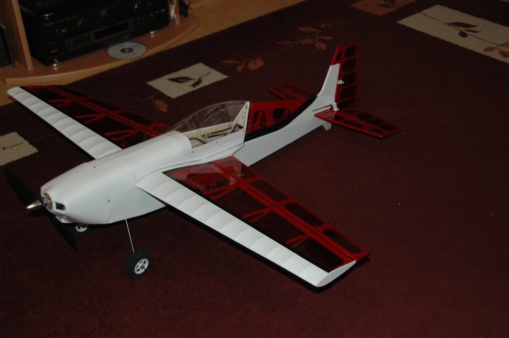

Mars_2000 Opublikowano 9 Lipca 2008 Opublikowano 9 Lipca 2008 Wczoraj: No to i ja w końcu "popełniłem" Extrima3D własnoręcznie. Tu jeszcze bez naklejek... Wyszedł mi dosyć ciężko z zastosowanym wyposażeniem, bo ma aż 705 gram. Jutro jak pogoda pozwoli planuję wstępny oblot z trymowaniem... Obecnie na pokładzie ma: - silnik Turnigy 3530C - 78 g - regiel Turnigy Plush 40A - 33 g - zasilanie Polyqyest 1800 mAh 20C - 150 g - odbiornik Rex 5 Plus - 10 g - 2 x E-Sky 9 g na lotkach + 2 x HXT900 9 g na ogonie - koła piankowe 60 mm - 18 g - śmigło SF 10x4.7 (twarde z HobbyCity). Porównując tę konfigurację do innych, to wiem że należy ona do tych "cięższych" (utrata jakiś 80-100 g w stosunku do innych). Mam jeszcze w zanadrzu opcję lekką tj. silnik DUALSKY XM2826CA-18 (45g), regiel Dynam 18A (21g) oraz pakiet 1200mAh 30C (120g). Tylko wydaje mi się, że pomimo znacznego zejścia z wagi (ok. 75g) całego samolotu, to ta konfiguracja będzie jednak za słaba do latania 3D. Czy może warto spróbować ? Wasze sugestie mile widziane. *************************** Dzisiaj Dzisiaj odbył się oblot. Nie wytrzymałem :jupi: Trochę wiało, ale opłaciło się spróbować. Co tu pisać. Poprzednicy wszystko już napisali w temacie "swojego pierwszego razu" z Extrimem. ;D ;D ;D ;D ;D :jupi: :jupi: :jupi: :jupi: :jupi: Ponadto już wiem, że następnym moim modelem kitowym będzie Katana z Artexu...
