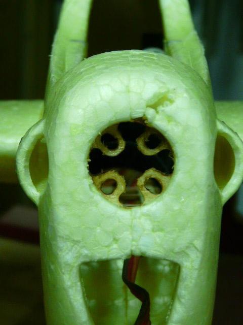

ahaweto Opublikowano 14 Lipca 2010 Opublikowano 14 Lipca 2010 Witam. Również zakupiłem Handymana. Zdjęcie zostało zrobione po pierwszym oblocie. Widać kołpak fi 38 wraz ze śmigłem TP 9x6 oraz brak tylnego kółka W skrzydłach i statecznikach odciąłem powierzchnie sterowe (lotki, ster wysokości i ster kierunku) i zamocowałem je na zawiasach ze sztyftem. Po cztery na każdą lotkę i ster wysokości oraz trzy na ster kierunku. Na początek założyłem takie wyposażenie: Silnik. http://www.hobbycity.com/hobbycity/store/uh_viewItem.asp?idProduct=2105&Product_Name=KD_A22-15M_Brushless_Outrunner_Motor Regulator. http://www.hobbycity.com/hobbycity/store/uh_viewItem.asp?idProduct=4860&Product_Name=TowerPro_w25A_Brushless_Speed_Controller Serwa 4x. http://www.hobbycity.com/hobbycity/store/uh_viewItem.asp?idProduct=662&Product_Name=HXT900_9g_/_1.6kg_/_.12sec_Micro_Servo Pakiet- dwuletni (ale w dobrej kondycji) Zippy 1800mAh 3S 20C. Śmigło z zestawu. Z tym zestawem model do lotu ważył 650g. Przy próbach statycznych silnik bardzo się grzał . Zamieniłem śmigło na TP 9x6 oraz kołpak( na takim zestawie latał mój Cedek jak rakieta). Z tym wyposażeniem dokonałem oblotu. Model po wyważeniu wg. instrukcji leciał na nos, więc było twarde lądowanie. Zgubiłem tylne kółko (później to zauważyłem). Na pasie w Wilczych Laskach szukałem go 20min. Przesunąłem pakiet do tyłu i w górę. Model latał poprawnie. Wykonałem dwa loty. Ogólnie byłem zadowolony, ale silnik po każdy locie był bardzo gorący. Kółko ogonowe ma za małą powierzchnię wklejenia. Jest to sklejka 10x8mm i grubości 4mm. Przy pomocy ogólnie dostępnych narzędzi gospodarskich , zrobiłem takie coś. Po wklejeniu wygląda tak, i po wykonaniu czterech lotów nie zostało wyrwane. Aby zagięta końcówka która wchodzi w statecznik pionowy zbyt szybko go nie uszkodziła, w statecznik wkleiłem rurkę bowdena o długości 2cm. Silnik zamieniłem na taki. http://www.hobbycity.com/hobbycity/store/uh_viewItem.asp?idProduct=4700&Product_Name=hacker_Style_Brushless_Outrunner_20-22L Do pierwszego lotu założyłem śmigło APC 10x4,7. Reszta wyposażenia bez zmian. Po locie silnik bardzo gorący . Do następnego lotu założyłem śmigło APC 9x4,7. Po locie silnik bardzo gorący. No to jeszcze założyłem śmigło GWS 8x4 HD. Silnik dalej bardzo gorący a pakiet całkowicie zimny. Tego było za wiele :evil: . Wniosek nasuwa się sam - brak chłodzenia silnika. Wręga mocowania silnika wykonana ze sklejki posiada tylko otwory na śruby mocowania silnika i oś. Po powrocie, przy pomocy wysokoobrotowego narzędzia (które znajduje się w każdym nowoczesnym gospodarstwie domowym ) wykonałem takie coś. Zamocowałem silnik. Zamocowałem śmigło APC10x4,7 przy pomocy piasty zaciskowej z małym kołpakiem. Jutro wykonam próbę statyczną a w najbliższym czasie oblot.
daan Opublikowano 14 Lipca 2010 Opublikowano 14 Lipca 2010 Widziałem identycznego Handymana z nie wyażurowaną wręgą przednią i kumpel miał problem z grzejącym się silnikiem. Otwory, które posiada silnik od frontu ( z przodu modelu, przy tradycyjnym układzie napędowym, śmigle ciągnącym) są zrobione po to aby te silniki się chłodził właśnie przez nie. Dlatego należy robić także otwory w przedniej wrędze. Nie mam instrukcji od tego modelu ale gdybym pisał takową to uwględniłbym to na pierwszym miejscu. Sam składałem Parkmastera, którego wręga przednia była pełna i zrobiłem ubytki przeznaczone na chłodzenie w pierwszej kolejności, nie patrząc się na instrukcję, bo wydawało mi się to logiczne. Oczywiście trzeba uważać ażeby nie przesadzić i nie wybrać za dużo materiału ale otwory z przodu powinny być, a zwłaszcza w takie upały, uff jak gorąco :!:

bart07 Opublikowano 5 Listopada 2013 Opublikowano 5 Listopada 2013 Stałem się właśnie posiadaczem tego modelu. Wkrótce montaż. Dla potencjalnych składaczy mam na razie kilka uwag: 1. Wręga przednia jest wklejona dla określonego typu silnika. Jak widzę na zdjęciu Adama otwory, tak jak u mnie wymagają przerobienia. 2. Gniazda serw są płytkie - wejdzie bez przerabiania odpowiednik serw 9g. Ja kupiłem MG90s i są za głębokie - trzeba będzie dopalić
