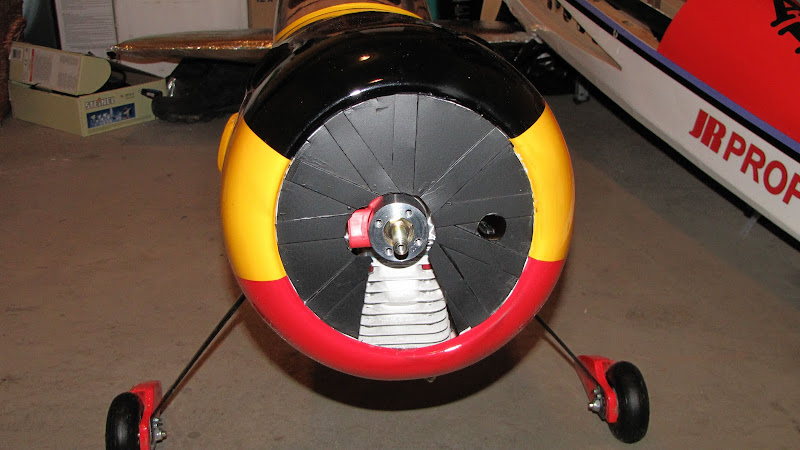

radek872 Opublikowano 12 Sierpnia 2010 Opublikowano 12 Sierpnia 2010 Ja mam swoją ze sklejki 1,5mm całość oklejona białym Oracover pod kolor do reszty.Zostawiłem tylko V pod cylinder na dole.Niestety nie mam pomysłu jak skutecznie i w miarę lekko to przymocować.Maska nie jest idealnie płaska i trzeba by to mocno zalać :cry: Zastanawiam sie nad silikonem szklarskim akwarystycznym, ale czy to zda egzamin ?

wichercat Opublikowano 13 Sierpnia 2010 Autor Opublikowano 13 Sierpnia 2010 jednym ze sposobów jaki Tomek podpowiedział to zastosowanie maskownicy od głośnika ale myślę że jakby wytłoczyć to na vaccum to byłoby lekko i estetycznie.....
Paweł Rzedzicki Opublikowano 13 Sierpnia 2010 Opublikowano 13 Sierpnia 2010 Idealne do spaliny, napewno każdemu się przyda ta fotka.
radek872 Opublikowano 13 Sierpnia 2010 Opublikowano 13 Sierpnia 2010 Nie wiem czy dobrze widzę, ale na fotce ta przysłonka tłumi wlot na całej powierzchni a chodzi o to zeby wtłoczyc powietrze pod cisnieniem tylko w rejonie cylindra.

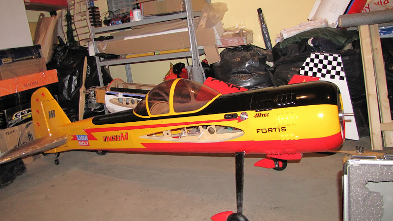

wichercat Opublikowano 14 Sierpnia 2010 Autor Opublikowano 14 Sierpnia 2010 maska gotowa wlot zatkany jakoś to wyszło ale przecież to nie makieta i maska w modelu: Dzisiaj znowu polatałem sobie i model pięknie szybuje jak się okazało bo gdy zgasł mi silnik w spooorej odległości od pasa pięknie do szybował uffff

Paweł Rzedzicki Opublikowano 14 Sierpnia 2010 Opublikowano 14 Sierpnia 2010 no fakt tamta w yaku ładniejsza jak mi ktos powie gdzie kupić to od razu biore :wink: szczerze to wisiało mi jak będzie wyglądać bo i tak jej nie widać a model tego typu toma ładnie latać....(wiem tłumacze się) :mrgreen:Przecież tamta to porażka. Z sarkazmem ją chwaliłem. Była beznadziejna do spaliny. Zamiast kierować powietrze na cylinder po prostu hamowała dostęp powietrza pod maskę. Twoja rządzi. Tylko napisz jak ją mocujesz do mordy i se taką samą sklecę.
wichercat Opublikowano 14 Sierpnia 2010 Autor Opublikowano 14 Sierpnia 2010 ależ tamta wyglądała "makietowo' :devil: zalałem ją CA + przyśpieszacz może dodam troszkę żywicy zobacxze jak odpale silnik czy sie nie odkleja od żywicy...... muszę jeszcze te otwory wentylacyjne powycinać w masce kupa z tym roboty bo akurat tutaj pośpiech jest nie wskazany trzeba frez prowadzić powoli. Dół już zrobiłem teraz czas na resztę ale chyba zdąże zanim błyskawiczny krumscheid zrobi tłumik :evil:
Malker Opublikowano 14 Sierpnia 2010 Opublikowano 14 Sierpnia 2010 Bo tam był silnik elektryczny więc może tam zdawało to egzamin Gdyby takie coś zastosowac w śmierdzielu to by była kompletna porażka.

skazoo Opublikowano 15 Sierpnia 2010 Opublikowano 15 Sierpnia 2010 Przecież tamta to porażka. Z sarkazmem ją chwaliłem ... Zamiast kierować powietrze na cylinder po prostu hamowała dostęp powietrza pod maskę. Wg mnie idealnie nadawała się również do spaliny. Podpowiem: zobaczcie jak ukształtowane są żeberka a jak kręci się śmigło
