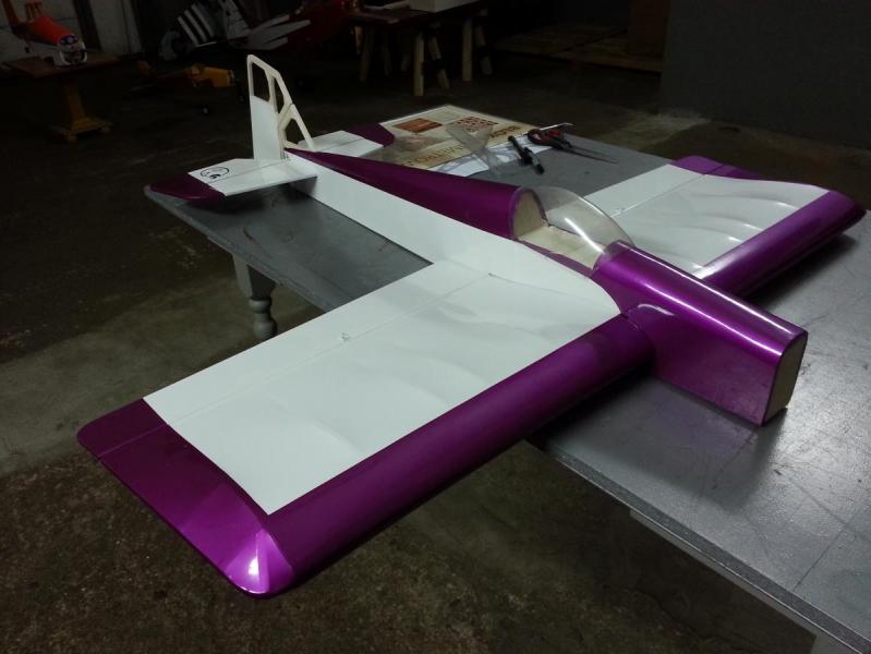

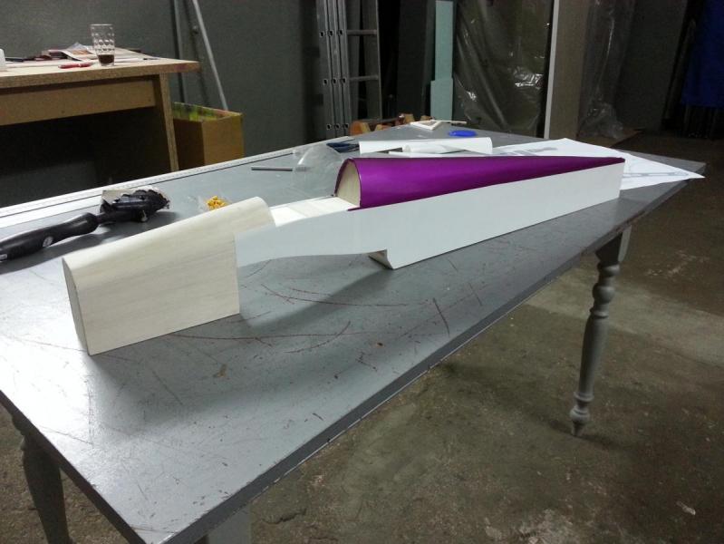

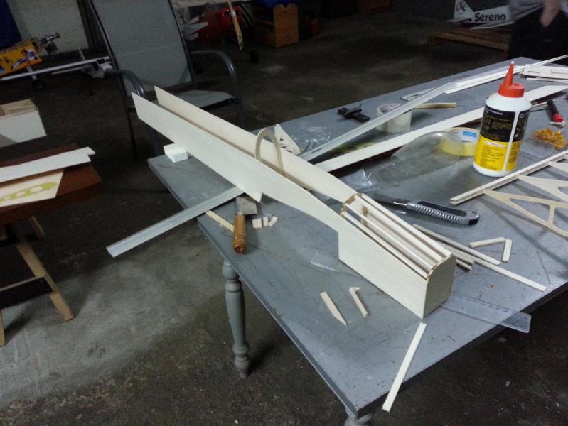

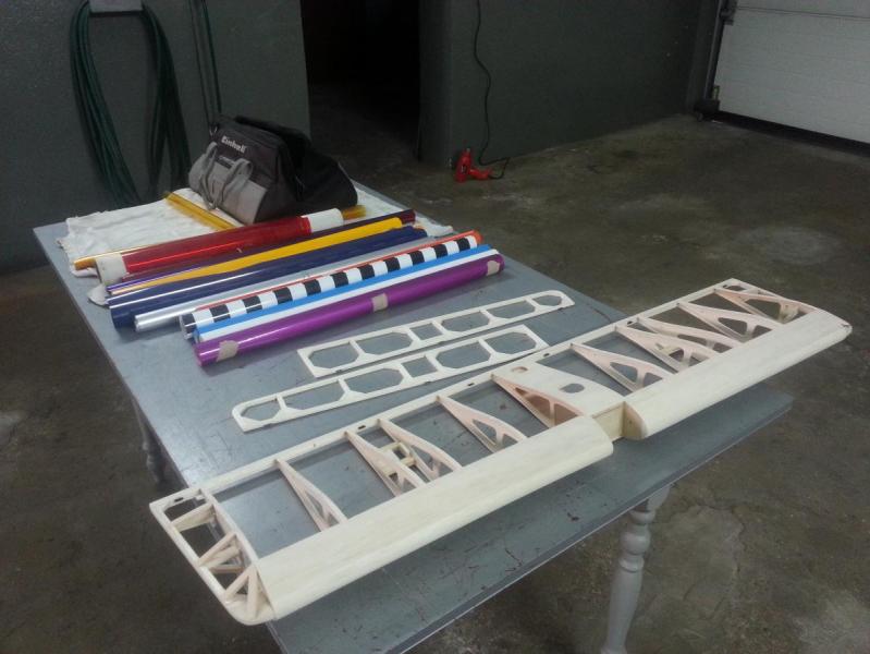

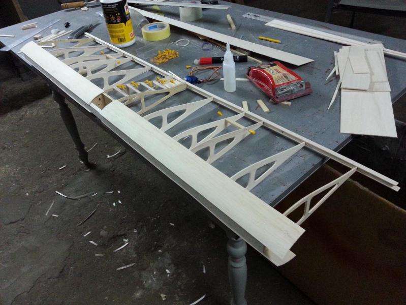

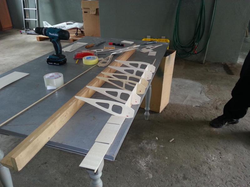

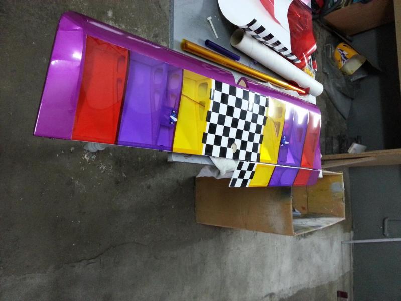

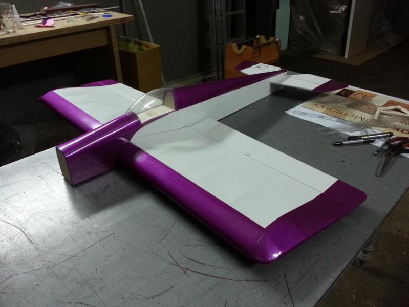

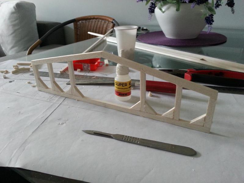

W końcu i ja się pokusiłem zrobić madmana :).Jest to mój pierwszy model konstrukcyjny i jestem z niego bardzo zadowolony, lata wyśmienicie  . Poniżej kilka zdjęć z budowy i oblotu

Ja używałem miękkiej balsy do zbudowania całego modelu. Oczywiście jak budujesz Madman'a w rozpiętości z tematu to na boki kadłuba balsa 3 mm, żebra środkowe z balsy 2 mm, skrajne z 3 mm. Usterzenie balsa 6 mm. Natarcie skrzydła balsa 8 mm, keson i nakładki na żebra balsa 1,5 mm. I chyba tyle :) Jak zaczniesz budować to nie zapomnij się podzielić zdjęciami z budowy ;) pozdrawiam

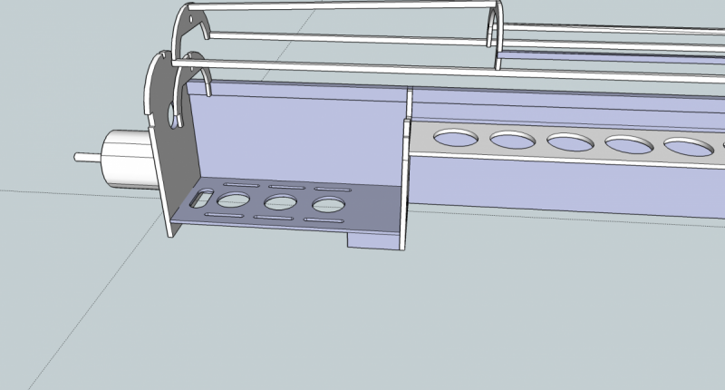

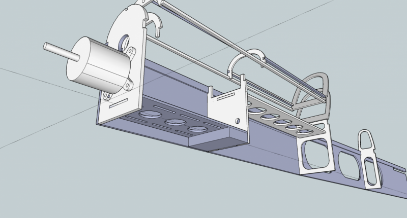

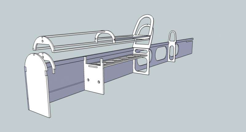

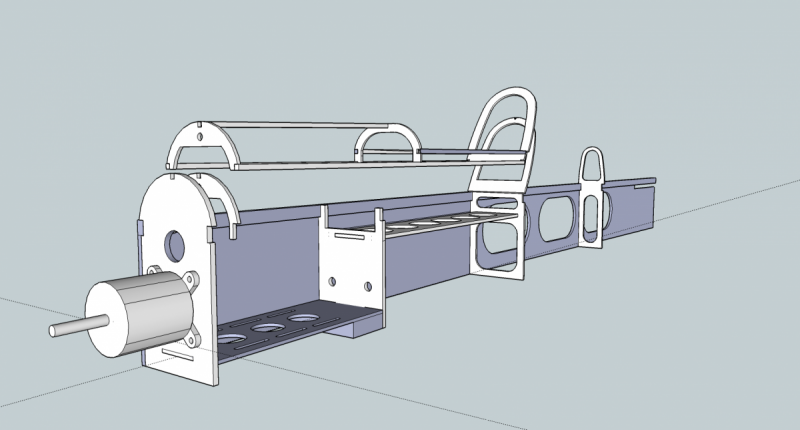

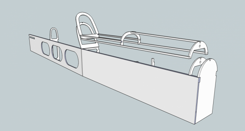

Miał być Mustang do odbudowy ale może rozgrzeję się po długiej przerwy od budowy modeli na czymś co ostatnio WojtkaSz zasadził w mojej głowie na nowo ... więc Madman druga odsłona :) (Mustang nie zając nie uciekanie :Pale tym razem z myślą dla elektryka czyli bardziej przemyślane wymianę pakietu gdy model może stanąć na kołach a nie odwracać go do góry nogami co jest dość uciążliwe gdy nie ma się stojaka ... tym sposobem konstrukcja kadłuba ciut nabrała elementów ale wagowo nie powinno być to odstraszające ;) ... w tym celu co nie co porysowałem w Sketchupie a potem złożyłem wszystko do kupy co by się upewnić że części pasują do siebie ... na zdjęciu brakuje mi tylko półki na pakiet ale to już niebawem dorysuje ... wręga silnikowa i wręga do której będzie zamocowany przód skrzydła to sklejka 3 mm reszta to sklejka 2 mm i półka pod odbiornik pod kabinką to balso sklejka 2,5 mm. Ogólnie końcem tygodnia zaczynam urlop więc szykuje się przerwa od wszystkie i spędzanie czasu na "LB" ... leżenie bykiem :P ale po wczasach jak tylko wrócę zamawiam brakującą balsę i biorę ostro za budowę :) ... w poniżej taka krótka prezentacja co mniej więcej chodzi mi po głowie i jak będzie wyglądał kadłub od środka. Jeszcze jedną rzeczą jaką zdecydowałem się na zmianę jest podniesienie usterzenia poziomego i wyciągnięcie go powyżej obrysu skrzydła ... czy będę jakieś z tego tytuły zmiany się okaże przy oblocie :) przez całą długość kadłuba przy górnej krawędzi pobiegną podłużnice z sosny 2x8 mm
oczywiście na kadłubie jest brak profilu skrzydła z racji że traktuje to jako zdjęcie poglądowe służące do sprawdzenia pasujących wręg ... przy okazji jakoś już w sketchupie znikła możliwość importowania plików z rozszerzeniem dxf lub dwg ... wielka szkoda ... no cóż biorę się jeszcze do przemyślenia i dokończeniu rysowania co bym miał po urlopie przygotowany w pełni front robót przy mojej drugiej odsłonie Madmana :)
CDN ...
Dokończyłem rysowanie ... Doszła w zasadzie półka na pakiet ze sklejki 2 mm powinna w zupełności wystarczyć ... jak widać pod półką na pakiet znajduje się luka w której będzie schowany regulator. Według mnie takie rozwiązanie pozwoli na dobrego jego chłodzenie. Uwzględniłem również zlepek sklejki o grubości 10 mm służący do mocowania podwozia. Podwozie planuje zrobić z duralu.
Teraz wczasy a po wczasach wstępnie założony projekt idzie do wycinania oczywiście przez domowy laser czyli laubzega :P
i kończę tradycyjnym CDN ...
