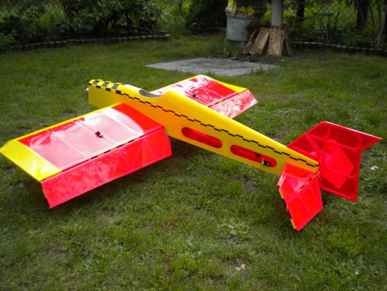

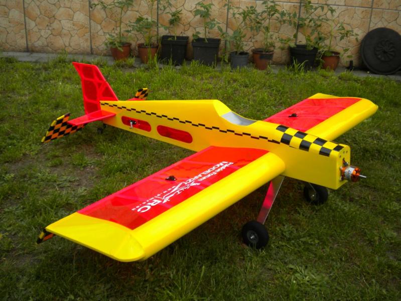

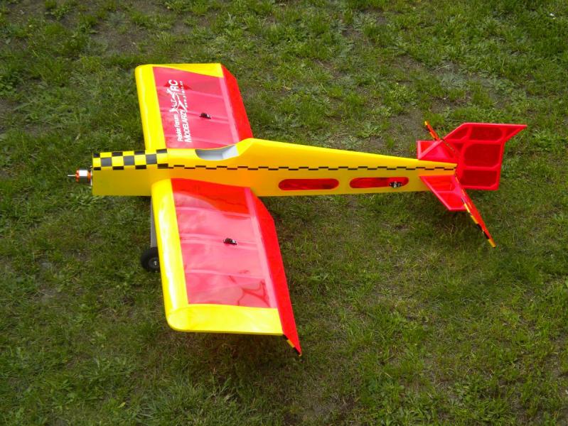

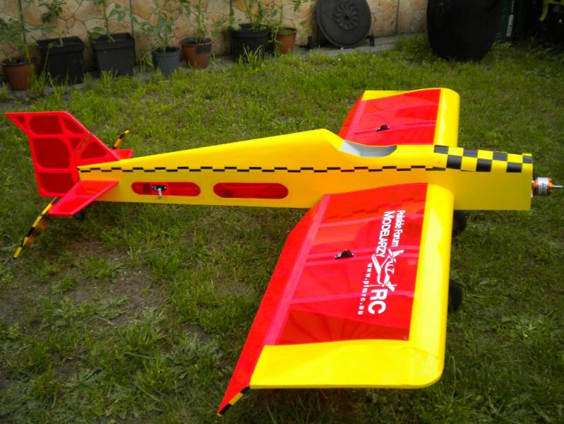

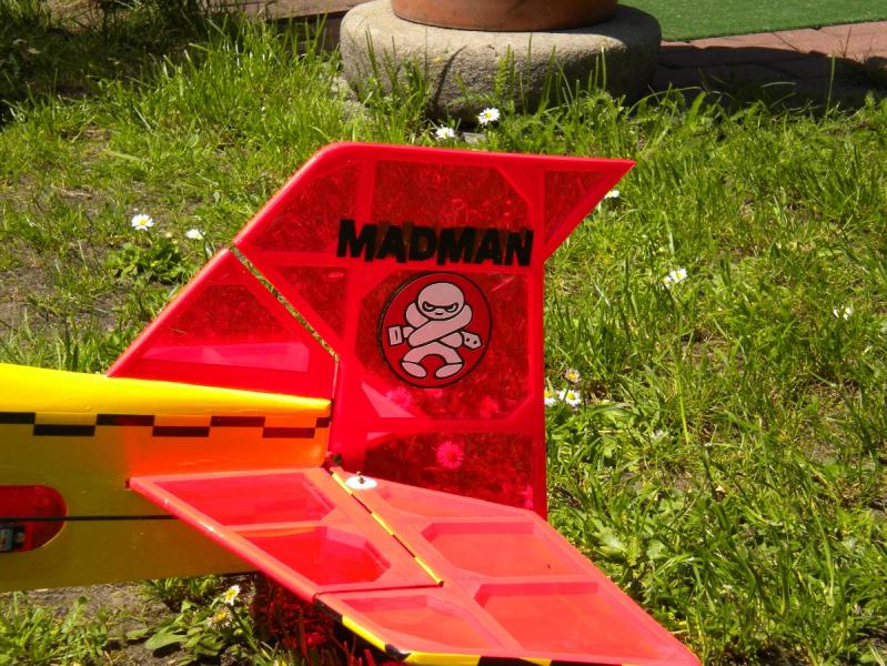

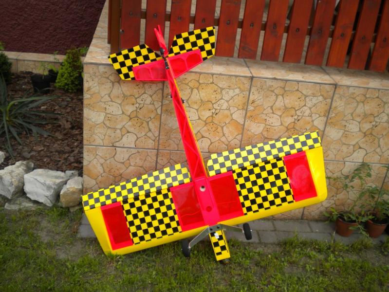

Oklejanie ... STOP ... dzisiaj zakończyłem oklejanie Madmana :) wszystkie stery wklejone brakuje dosłownie drobiazgów, czyli popychaczy (dość istotnych drobiazgów ;) ), pilota w kabinie i owiewki. Na chwilę obecną waga RTF wskazuje 1066 g :) dzisiaj złożyłem zamówienie na naklejki co by jeszcze jakość wygląd zewnętrzny umilić. Oczywiście wzorowałem się na Madmanie Cyrax_ojz i nie ukrywam bo w zasadzie nie trudno zauważyć że co nie co od niego "zerznąłem" :P no bo przecież od czego są relację z budowy modelu ;)

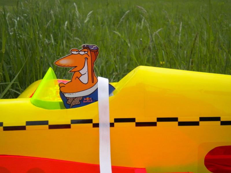

Madman ma już drugiego pilota bo oczywiście pierwszym będę ja :D

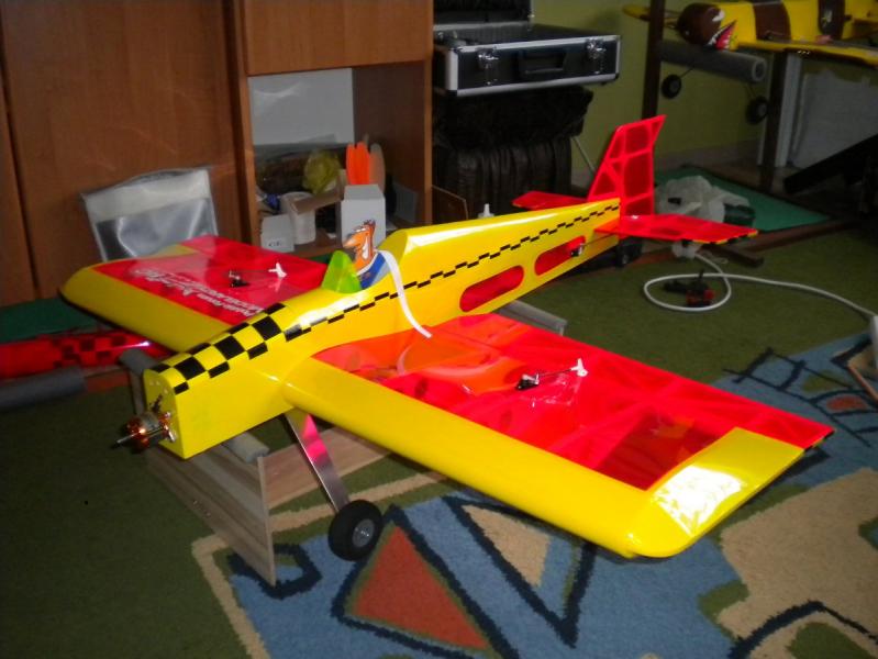

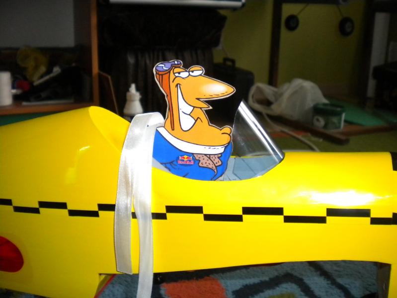

Pilota wydrukowałem w drukarni na papierze do naklejek, druk laserowy. Na wszelki wypadek wydrukowałem sobie o jednego więcej ... koszt to 6 PLN. Pilot jest naklejony na sklejkę 2 mm, którą wcześniej wyszlifowałem a następnie pomalowałem lakierem bezbarwnym ... a tak się prezentuje w kabinie ;)
Teraz muszę dopaść jakiś napój w kolorowej butelce co by jakoś kolorystycznie dopasować owiewkę do kadłuba i myślę nad ...
kolor chyba będzie w sam raz ;)

Madman skończony i przygotowany do pierwszego oblotu :) ... jak ja tego nie lubię ...

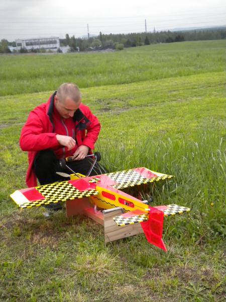

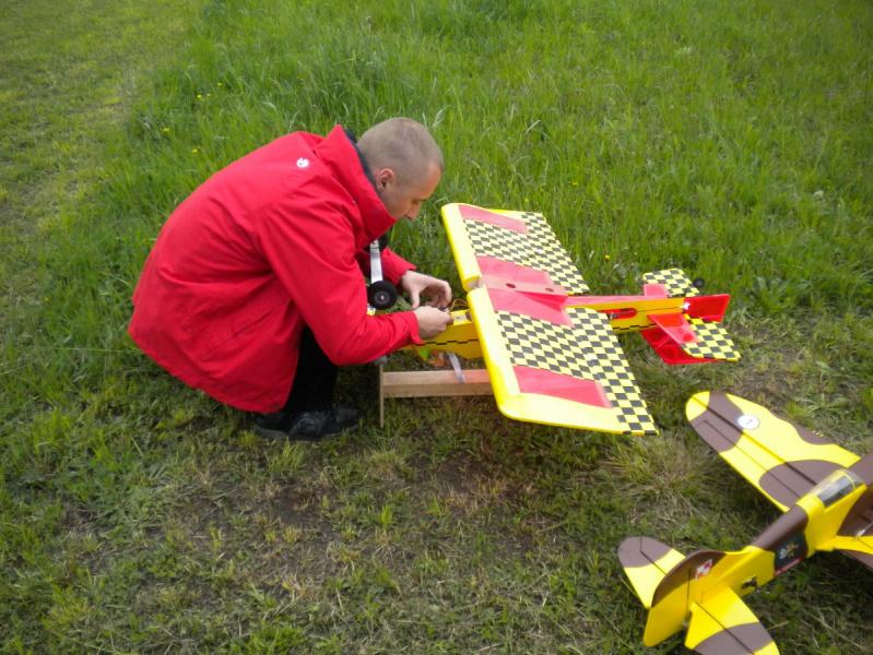

Pogoda ... pochmurno ale bez wiatru co jest najważniejsze. Najpierw palce rozgrzałem na Szerszeniu, zrobiłem jakieś dwa, trzy kółka nad lotniskiem i zacząłem powoli składać Madmana do kupy ... dla łatwiejszego i wygodniejszego skręcania i montażu pakietu śmignąłem sobie z dwóch kawałków paneli, kawałka kantówki sosnowej oraz ocieplaczy na rury do wody stojak, który zdał egzamin na piątkę ;)

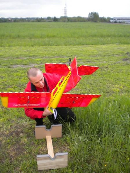

chwila refleksji czy aby na pewno to ma tak być ^_^
tutaj zadowolony pilot Madmana przygotowany chyba na każdą ewentualność a ewentualności były dwie ... dla przypomnienia udany oblot lub kretobicie
No i jeszcze zdjęcie w razie czego rekonstrukcyjne a i pamiątka dla potomnych, że udało mi się kiedyś zbudować taki model ;)

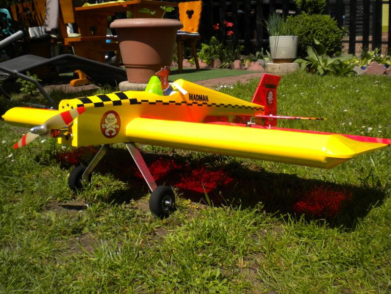

Dzisiaj wylatałem Madmanem 4 pakiety każdy po jakieś 7 minut ... zaczynam już coraz lepiej czuć model. Lądowania już siadały dzisiaj bardzo ładne i nawet ani razu nie przeleciałem lądowiska ;) Delikatnie doważyłem ogon (7,5 g) i model trzyma się prostej. Skłon i wykłon mam dosłownie delikatny po jeden małej miedzianej podkładce. Próbowałem zlikwidować skłon ale model zaczął zadzierać nosa więc powróciłem do pierwotnych ustawień. Miał być film z całego lotu ale nagrało się tylko połowa bo padła bateria więc jak uda się więcej dokręcić to dopiero wrzucę jakiś film w konkretnej rozdzielczości :)

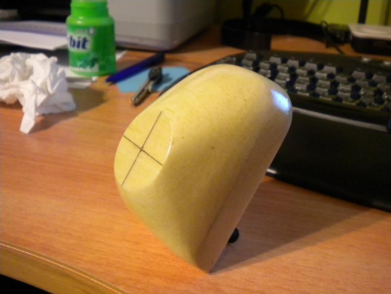

No to pracę nad kopytem ruszyły.
Wykonane z trzech warstw balsy 15 mm. Pokryte trzema warstwami lakieru bezbarwnego akrylowego w spray potem wstępnie oszlifowane papierem wodnym 800 i pomalowane lakierem bezbarwnym z vidaronu (czas schnięcia jakieś 12 h, korzystam z tego co znajduje w domu). Jak się kopyto nie rozleci przy próbie tłocznia będzie cudownie, a jak się rozleci to zrobimy z sosny ;)

kopyto straciło życie przy próbie odciskania go w butelce więc trzeba strugać z sosny :(

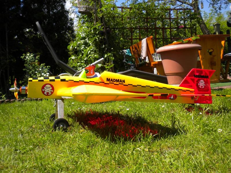

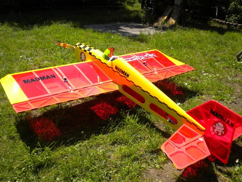

Latam latam i jeszcze raz latam ale coś gdzieś skopałem przy budowie tylko nie wiem co ... z początku byłem przekonany że model ma być nerwowy i taki tez jest a przez frajdę z latania pierwszym konstrukcyjnym akrobatem umknął mi malutki szczegół a mianowicie po wyłączeniu silnika model nie chce lecieć lotem ślizgowym tylko przepada na dziób i leci lotem nurkowym. Dodam że SC przesunąłem już gdzieś na wartość 14 - 15 cm a początkowo był ustawiony 11 cm od krawędzi natarcia ale nie czuć za bardzo dużej różnicy. A co ciekawe przy obecnym SC przy obróceniu go na plecy model wywala do góry. Próbowałem zmieniać kąt zaklinowania płata ale bez pozytywnych skutków, dawałem nawet podkładkę grubości 3 mm. Jakieś sugestie z waszej strony ? Profil jest symetryczny więc w razie czego obrócenie żeber przez pomyłkę przy klejeniu skrzydła nie powinno zrobić różnicy ... już sam nie wiem a może szukam dziury w całym ? :(
