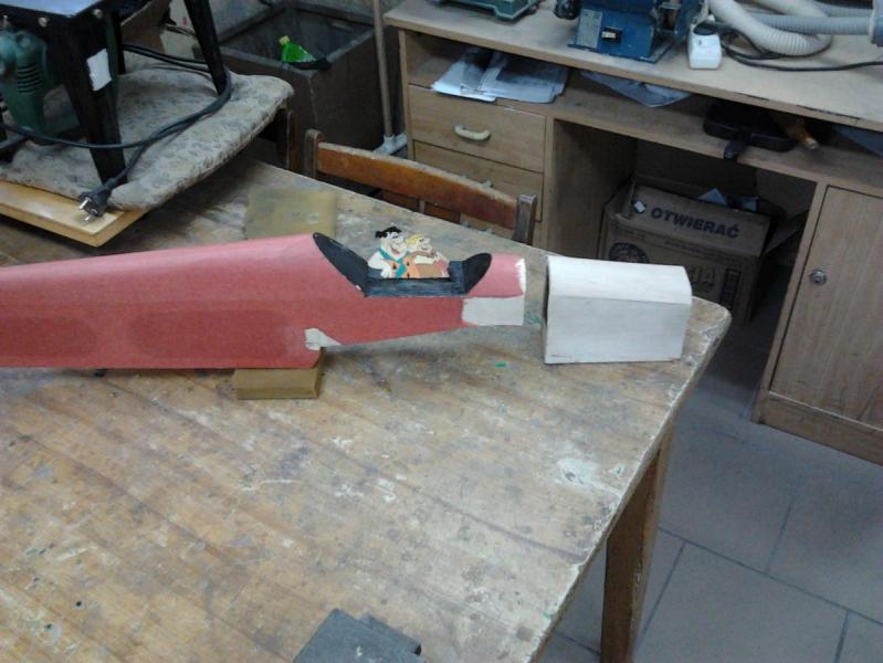

Matrik123 Opublikowano 27 Lipca 2013 Opublikowano 27 Lipca 2013 W końcu dojrzałem do wzmocnienia tego... ! Przez jeden błąd (nie wklejona listwa wzmacniająca boki kadłuba po długości) miałem już chyba 6 pęknięć w tym samym miejscu.. Z każdym klejeniem krzywił się kadłub, aż w ostatnim locie latałem przy sterze kierunku wytrymowanym o jakieś 5-7 mm ! To tylko tak źle wygląda, wzmocni się i będzie dalej latał ;] Co mogę powiedzieć... model oprócz tego braku wzmocnienia jest jak dla mnie "idealny", regulator mocno się grzeje przy moim silniku i śmigle (po odbudowie założę śmigło o mniejszym skoku, mam nadzieje, że coś pomoże) To chyba na tyle. Mam nadzieje, że następny post w temacie będzie po udanym "oblocie"

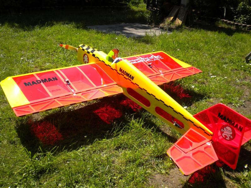

tomekst16 Opublikowano 28 Lipca 2013 Opublikowano 28 Lipca 2013 A co z Twoją Kataną? Projekt umarł? Nie stety ale tak ;/ Miałem już montować popychacze do serw, przewoziłem model w busie, tata ostrzej zahamował i ponad 30 kg na katane ;/ odbuduje ją jeszcze. A tak wygląda mój madman zabrakło mi czerwonej foli na skrzydło i narazie jest tak jak jest. podwozie z aluminium. Miał by ktoś może kawałek foli na odsprzedanie ?
GEX999 Opublikowano 29 Lipca 2013 Opublikowano 29 Lipca 2013 Prawa część statecznika poziomego (patrząc od tyłu) ma chyba dodatni wznios, a tak być nie powinno...
tomekst16 Opublikowano 29 Lipca 2013 Opublikowano 29 Lipca 2013 Tylko tak na zdjęciu wyszło, mam na razie tylko jeden zawias a po drugiej stronie na taśmie przeźroczystej
przemo Opublikowano 29 Lipca 2013 Opublikowano 29 Lipca 2013 Fajna koncepcja kolorystyczna ładnie wygląda ten czerwony transparent z białą folią.

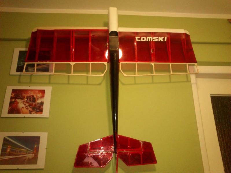

tomekst16 Opublikowano 14 Sierpnia 2013 Opublikowano 14 Sierpnia 2013 wkleiłem zawiasy do sterów i zrobiłem klapkę za wręgą silnika, czekam jeszcze na wypłatę , i od razu zamawiam elektronikę czyli: Silnik emax gt 2815/06 Serwa TP SG92 Regiel jakiś 40-50a (tak na zapas) Aku TG 2200 mah 25-35c. Mam takie jedno pytanie jeszcze bo kupiłem czerwoną folię mono kote, i brakło mi na lotki, będzie widać różnicę jeśli okleję lotki transparentem z oracover? Proszę o jakąś odpowiedź pytałem kilka razy na forum ale nikt nie chciał odpowiedzieć.
robertus Opublikowano 14 Sierpnia 2013 Opublikowano 14 Sierpnia 2013 Myślę, że będzie, kolory folii nie są jakoś zunifikowane, numerami FS lub RAL. Ale co szkodzi zrobić obie lotki tym samym i nawet innym kolorem niż skrzydło?

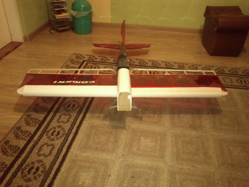

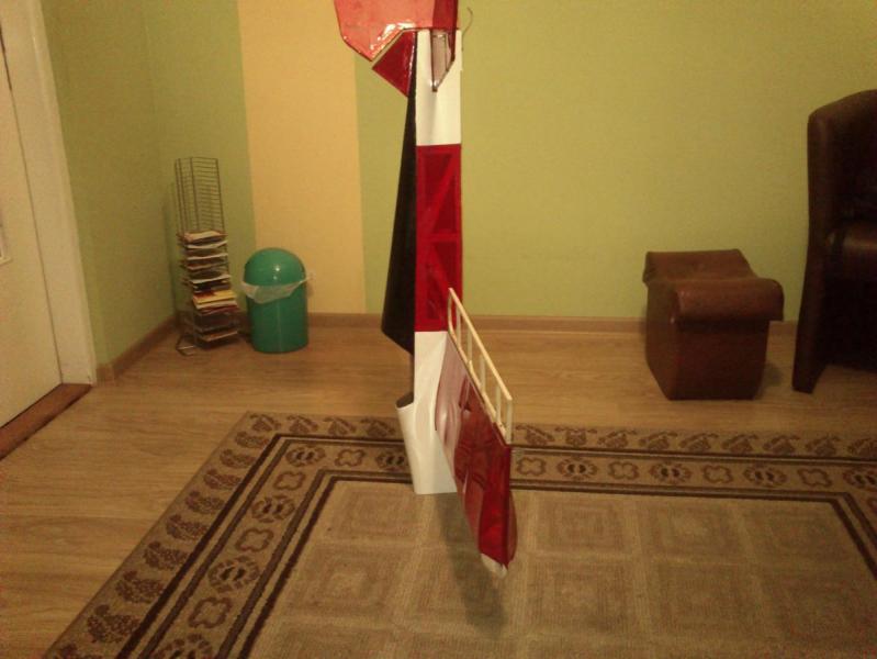

tomekst16 Opublikowano 29 Sierpnia 2013 Opublikowano 29 Sierpnia 2013 Jak tam madmany, nic się nie dzieje w temacie. Swojego dziś oblatałem, wydaje mi się że wyszedł za ciężki, bo do lądowania trzeba ok 200m (normalne to chyba nie jest ;/ w madmanie )start z gazem na max jakieś 10m. Leciał prawie prościutko, musiałem tylko ruszyć trymem o 3 ząbki sw bo sc miałem z bardzo w przodzie, lata się świetnie, odporny na wiatr w porównaniu do deproniaków, naprawdę fajny model później może dodam filmik z oblotu
