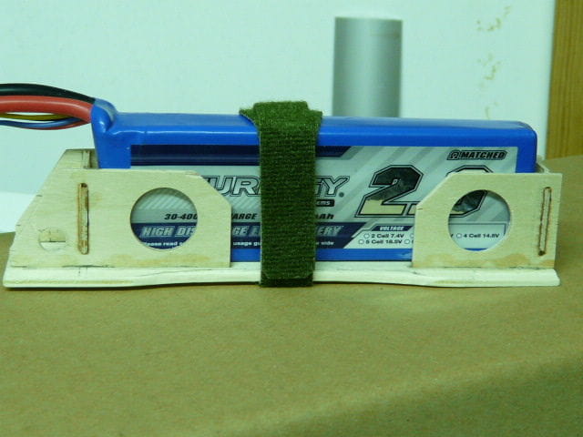

ahaweto Opublikowano 5 Marca 2011 Opublikowano 5 Marca 2011 Witam. W swoim FunCubie najpierw zastosowałem silnik Turnigi 35 36 1100, ze śmigłem 10x5, regulator TR 40A, serwa 5xHXT 900 (lotki, klapy, ster wysokości), 1x TR MG90S (ster kierunku). Jak do tej pory serwa te całkowicie wystarczają do tego modelu i spisują się znakomicie. Mocowania są trochę za duże ale skrawkami EPP można je zmniejszyć. Zastosowany silnik wydawał mi się jakby trochę za słaby. Obecnie zamieniłem go na silnik najczęściej wymieniany w tym temacie czyli TR 35 42 1000 ze śmigłem 12x6. Niestety ze względu na pogodę zestaw ten nie został jeszcze wypróbowany w locie. Zasilanie 3S 2650, 2350, 2200mAh. Do pakietów dorobiłem specjalne koszyki aby pasowały do przygotowanego uniwersalnego miejsca w kadłubie oraz aby można było przesuwając pakiety nie zmieniać wyważenia modelu wynikającego z różnicy wagi poszczególnych pakietów. Na podwozie producent zastosował drut o średnicy 2,5mm, jest to dokładnie takie samo podwozie jak w Mini Magu który ważył niecałe 700g. Ten drut potrafił się wyginać, więc wykonałem dokładnie takie samo podwozie ale z drutu o średnicy 3mm. Silnik mocowany na dwie śruby (nie odkręciły się jeszcze ), w przegrodzie oddzielającej komorę silnikową od dolnego wlotu powietrza zaraz za wręgą silnikową po lewej stronie wyciąłem okrągły otwór aby przeciągnąć kable silnikowe i we wlocie powietrza umieścić regulator. Wszystko pasuje . Producent przewidział mocowanie serw w obu skrzydłach jako lustrzane odbicie. Przy lotkach nie sprawia to żadnego kłopotu nawet mając jeden kanał do sterowania (wystarczy kabel Y), to już przy klapach pojawia się problem. Oczywiście można przerobić mocowanie serwa, ale nie chcąc tego robić zastosowałem to http://www.nastik.pl/rewers-ruchu-serwa-nfinv2-p-2086.html oraz kabel Y. Wszystko bardzo dobrze mieści się w miejscu w którym przewidziane jest miejsce na serwo od haka holowniczego. Układ dwóch kanałów na lotki oraz oraz jednego kanału na klapy ( Optic 6) pozwala na niezależne wykorzystanie funkcji Camb, Land oraz Crow. Zima jeszcze trwała wiec zakupiłem to http://www.nastik.pl/narty-modelu-1350g-p-3584.html . Ale zamieniając koła ( średnica 120mm ) na narty okazało się że śmigło 12x6 niemalże dotyka podłoża :? . Aby temu zaradzić wykonałem jeszcze jedno podwozie z goleniami dłuższymi o 55mm. Mam w tej chwili mam dwa kompletne podwozia: z kołami i nartami . Brakuje jeszcze pływaków. I będzie to model całoroczny Ale pozostało jeszcze kółko ogonowe, w komplecie z nartami wygląda nieciekawie. Wiec dorobiłem tylna nartę. Jako materiał wykorzystałem tworzywo z jakiego są wykonane białe prostokątne przewody wentylacyjne używane w budownictwie. Wymiary narty zostały wzięte z głowy czyli z niczego 8). Podgięcie czubka wykonałem na gorąco, materiał ten bardzo dobrze się wygina i później utrzymuje nadany kształt. Całość sklejona klejem do modeli plastikowych. Aby narta utrzymywana była w określonym położeniu w locie, wykonałem sprężynę z dwoma ramionami. Narta utrzymywana w takim położeniu w locie pewnie będzie wytwarzała jakąś szczątkową siłę nośną 8) Model na resztkach śniegu wgląda tak, czy zima pozwoli jeszcze to sprawdzić w locie - zobaczymy .
robas69 Opublikowano 6 Marca 2011 Opublikowano 6 Marca 2011 Adam, model z dodatkami malowanymi na czerwono bardzo ładnie wygląda. Czy koszyki są przykręcane do listwy mocowanej do podłogi kadłuba? Pytam bo mam podobne rozwiązanie w Mentorze, tylko koszyk pod spodem i listwa na górze ma rzepy i mogę na bieżąco zmieniać położenie pakietu.
ahaweto Opublikowano 6 Marca 2011 Opublikowano 6 Marca 2011 Tak. Na zdjęciu widać otwór wylotowy na spodzie kadłuba i wklejony poprzecznie element ze sklejki. W nim po obu stronach są wykonane podcięcia które pozwalają tylko na wzdłużny ruch koszyczka, a z przodu koszyczka są wykonane dwa otwory którymi w zależności od ciężaru pakietu koszyczek jest przykręcany do kawałka balsy przyklejonego do podłogi wewnątrz kadłuba. Rozwiązanie to bardzo dobrze sprawdza się w praktyce. W powierzchniach sterowych (lotki, ster kierunku i wysokości) producent przewidział zawiasy wykonane w całości ze skrzydłami i usterzeniem. Jest to rozwiązanie proste w produkcji ale niekoniecznie dobrze sprawdzające się w praktyce. Zwłaszcza jeżeli zastosuje się słabsze serwa nie przewidziane przez producenta. Taki ciągły zawias stwarza duży opór. W swoim modelu odciąłem powierzchnie sterowe i wkleiłem płaskie zawiasy ze sztyftem metalowym. Wszystko chodzi bardzo lekko.
