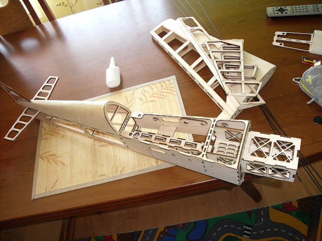

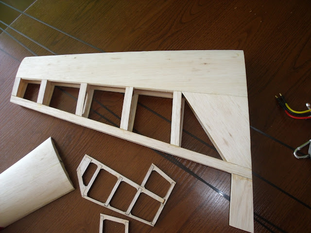

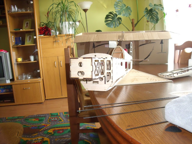

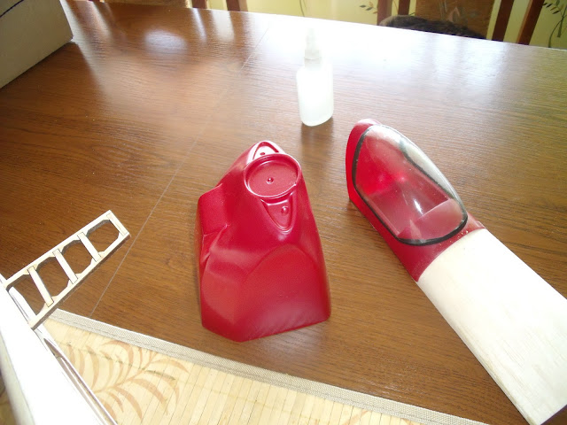

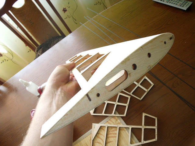

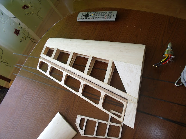

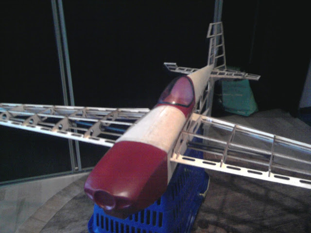

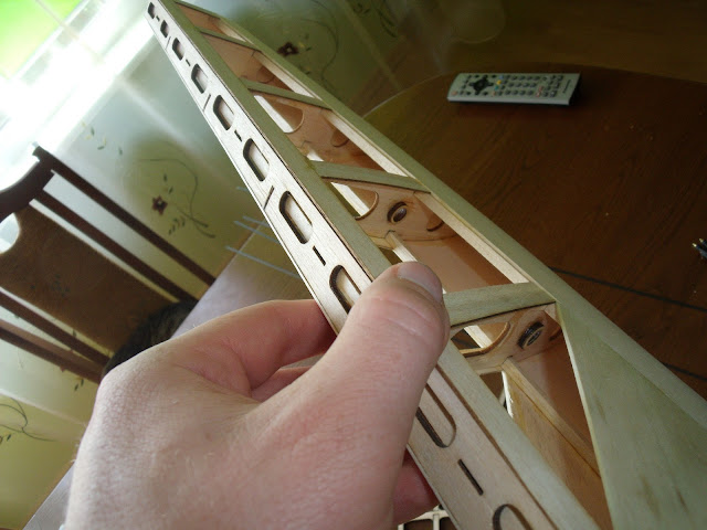

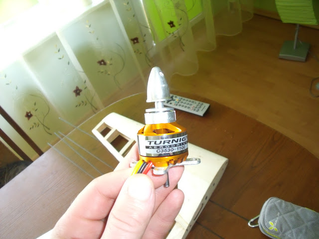

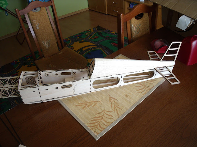

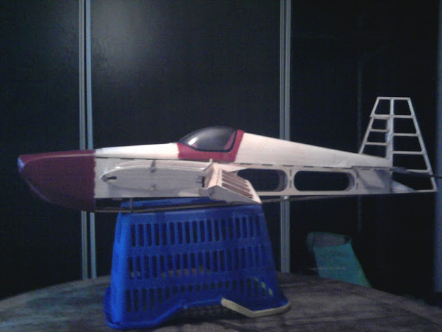

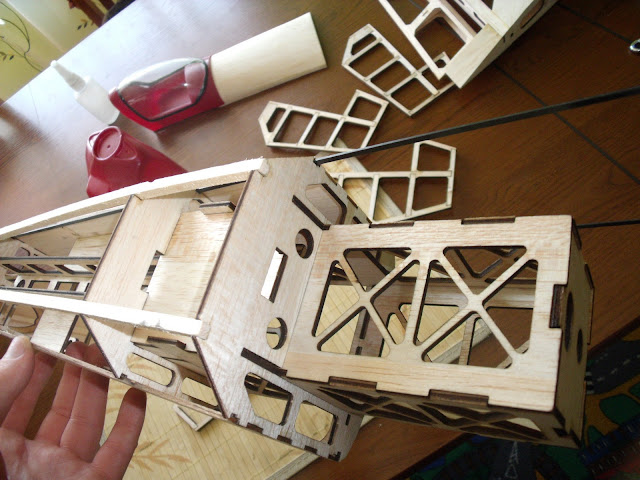

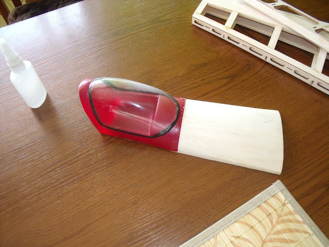

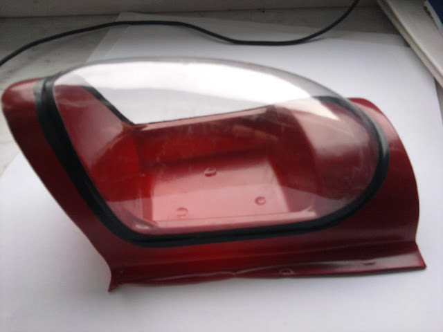

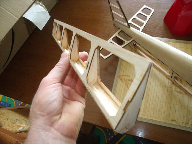

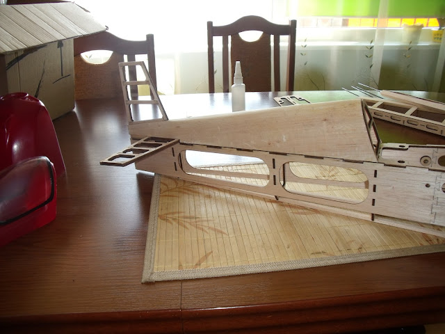

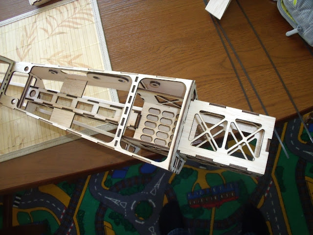

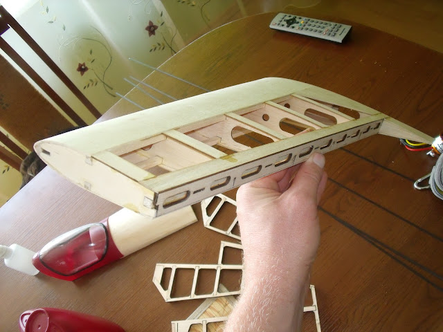

piotr Opublikowano 7 Października 2010 Opublikowano 7 Października 2010 Trochę już narysowałem tych Edków, więc przyszedł czas też na małe co nie co. Mianowicie powstała wersja jak w tytule. Przygotowanie modelu zajęło mi trochę czasu, więc przyszło mi się go przedstawić( choć za wiele czasu nie mam). Relację postaram się udokumentować zdjęciami. Założenie było takie że: - model nie duży (przez co tani) - najlepiej 3D(czyli lekki) - gruby profil duża powierzchnia - duża moc silnika (ale bez przesady , generalnie chodziło mi po głowie coś dla ludzi, którzy mają dostęp do prostego wyposażenia i nie drogiego zarazem, czyli pod regulator 25A ) - no i przyjemność z latania ( to się okaże) silnik jaki chcę zastosować to TURNIGY C3530-1100, wspomniany regiel, dowolny 25A, śmigło 10x5 , model wykonany jest ze sklejki balsowej 3 mm oraz balsy na stery i skrzydła, w tej chwili samolocik waży 280 gr, do lotu mam nadzieję nie przekroczyć 600gr kabinka, oraz mordka : wytłoczka żeby nie było, że kadłub będzie zbyt wiotki, wstawiłem listwy węglowe 3x1 mm :

leszek-bart Opublikowano 7 Października 2010 Opublikowano 7 Października 2010 A czasem plany nie są umieszczone w Modelarzu 9/2010 (.pierwsza część ) , i druga część będzie pewnie w Modelarzu 10/2010 . Popieram wstawienie płaskowników węglowych do kadłuba . Wzrost wagi niewielki , a wytrzymałości olbrzymi .

elektronik-adam Opublikowano 8 Października 2010 Opublikowano 8 Października 2010 Mordka i kabinka będą dostępne do zakupienia ?

leszek-bart Opublikowano 9 Października 2010 Opublikowano 9 Października 2010 A czasem plany nie są umieszczone w Modelarzu 9/2010 (.pierwsza część ) , i druga część będzie pewnie w Modelarzu 10/2010 . Jednak ten Edek z Modelarza to inna bardziej uproszczona konstrukcja . Popieram wstawienie płaskowników węglowych do kadłuba . Wzrost wagi niewielki , a wytrzymałości olbrzymi .

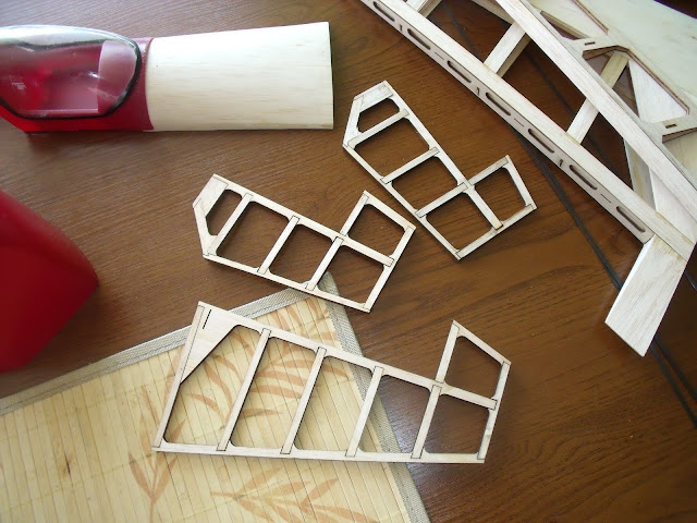

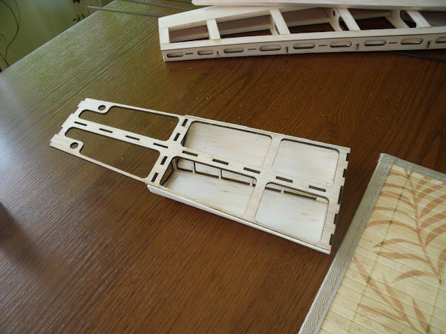

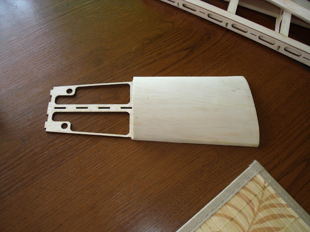

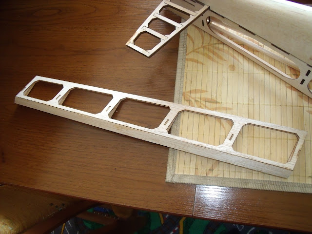

rafał .k Opublikowano 13 Października 2010 Opublikowano 13 Października 2010 W odpowiedzi na zadawane pytania wycięte elementy z balsy Mordka Kabinka a co do typowych zestawów to jest jeszcze za wcześnie przynajmniej dla mnie żeby sprecyzować atrakcyjną cenę kit,arc ,arf rraffall@op.pl
