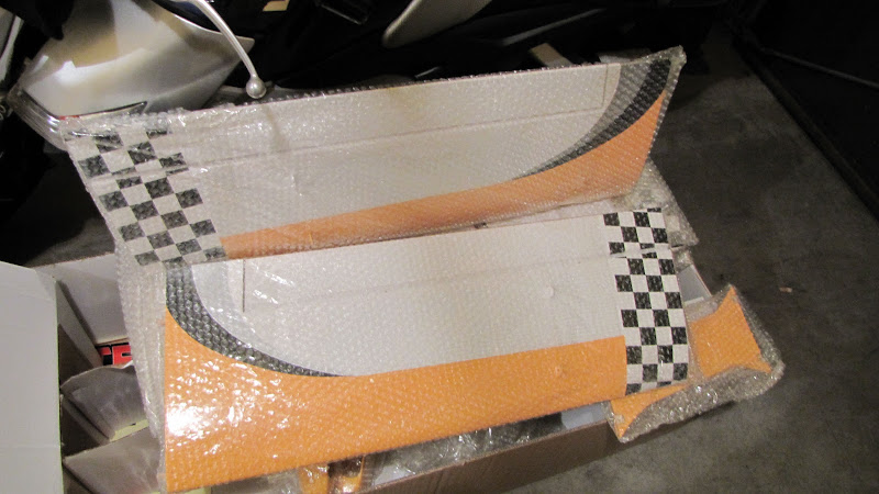

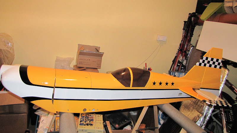

wichercat Opublikowano 28 Października 2010 Autor Opublikowano 28 Października 2010 Ultek juz w domu Na piewrszy rzut oka ależ on wyażurowany nie wiem skąd producent uznaje wagę do lotu między 7200 - 7900. No nic postaram sie zrobić lekko czyli jakieś 7200 :mrgreen: :devil: Ogólnie ponieważ to drugi mój model axara uważam że w yaku folia była bardziej dopracowana.... -wykłon pod silnik jest już zrobiony -podwozie główne raczej wymienię na węgiel..ciężkawe -podczas przykręcania tylnego podwozia jakaś deseczka w środku się odkleiła :evil: a tak jedynie trzeba dokupić co brakuje i na wiosnę szaleć po niebie :rotfl: i kilka fotek: kadłub skrzydła tłumik pittsa pierwsi lokatorzy [/u][/i]

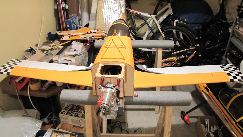

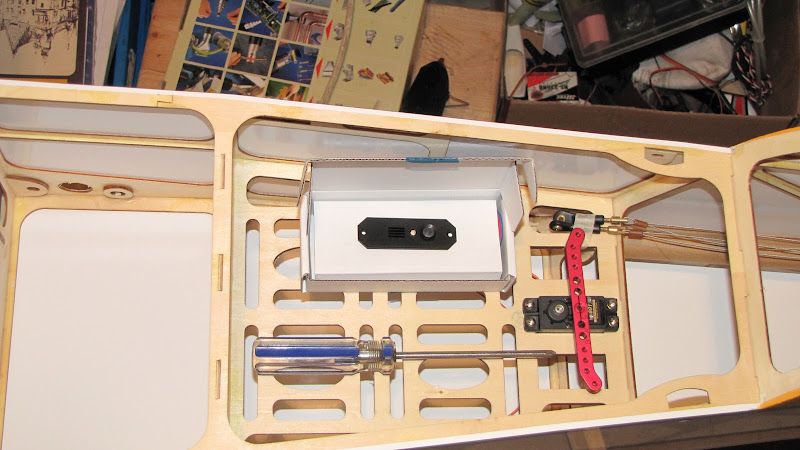

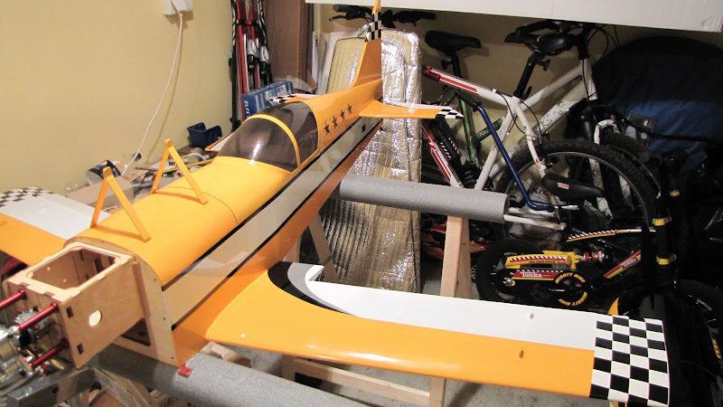

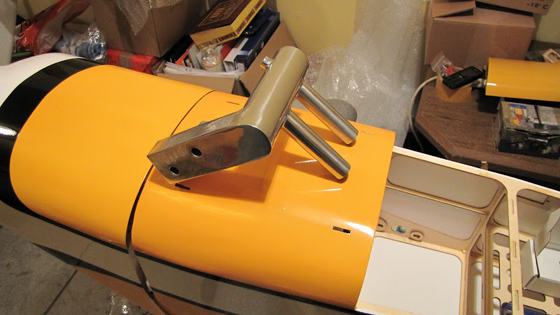

wichercat Opublikowano 30 Października 2010 Autor Opublikowano 30 Października 2010 prace bardzo powoli do przodu: zaczynam się nie mieścić w garażu :shock: silnik wstępnie zamocowany i tłumik + przygotowane mocowanie na zapłon, aku pójdzie do środka. Kadłub jest tak wyażurowany że postanowiłem włącznik zapłonu umieścić na masce silnika - że przy zdejmowaniu trzeba będzie kabelki porozpinać no ale ile razy się maske zdejmuje... i widok ogólny pierwsze przymiarki do ustawienia statecznika poziomego bo w tym modelu nie przychodzi on już wklejony: jeszcze się zastanawiam czy serwa HS5625MG na lotki będą wystarczające..... cdn...

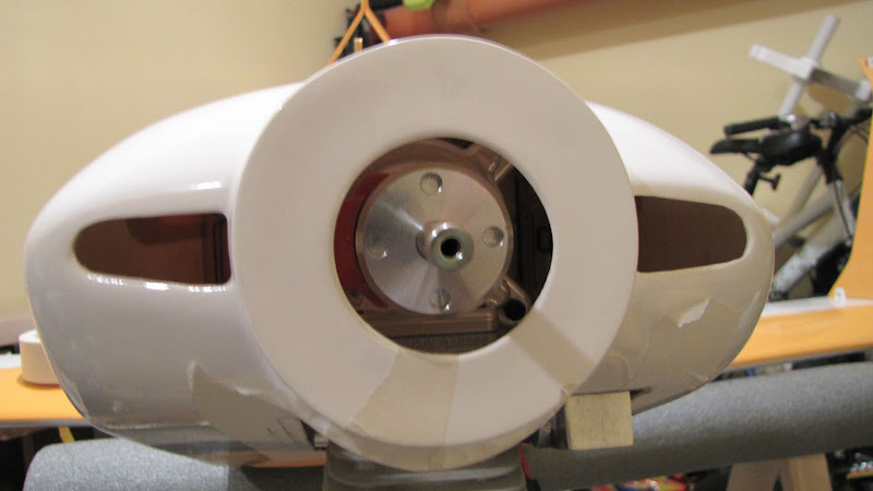

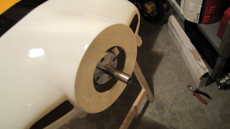

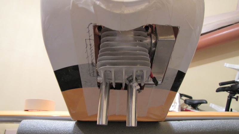

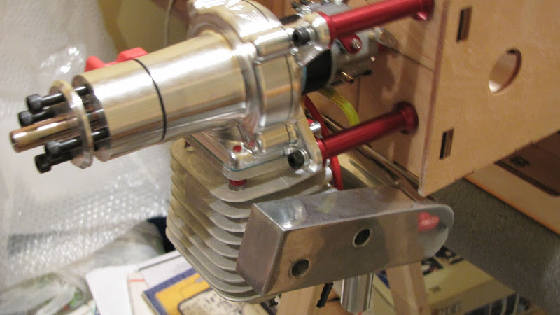

wichercat Opublikowano 30 Października 2010 Autor Opublikowano 30 Października 2010 Po obiadku postanowiłem jeszcze coś podłubać.....i zabrałem się za dopasowanie maski i wielkie zdziwienie: model dostosowany do 50cc...w dodatku do modelu dodany szablon pod DA ale jak się okazuje standardowe tuleje mocujące silnik są ok 2,2 cm za krótkie tak aby silnik wystawał poza maskę..... -czy do takiej długości przedłużenia mogę zastosować podkładki wstępnie użyłem tych dodawanych przez DA do silnika. Nadal podtrzymuje że 55M był lepiej dopracowany.. :? wrzuce foty jak zrobię bo akurat aparatu nie było.. i są fotki: te podkładki to jeszcze za mało min +2 jeszcze: tyle jeszcze brakuje :shock: i maska przycięta: Dzisiaj jeszcze zabrałem się za oblaminowanie domku, potem podlaminuje mocowanie podwozia i zostanie wklejenie tylnego statecznika i pionowego..... cdn...:
