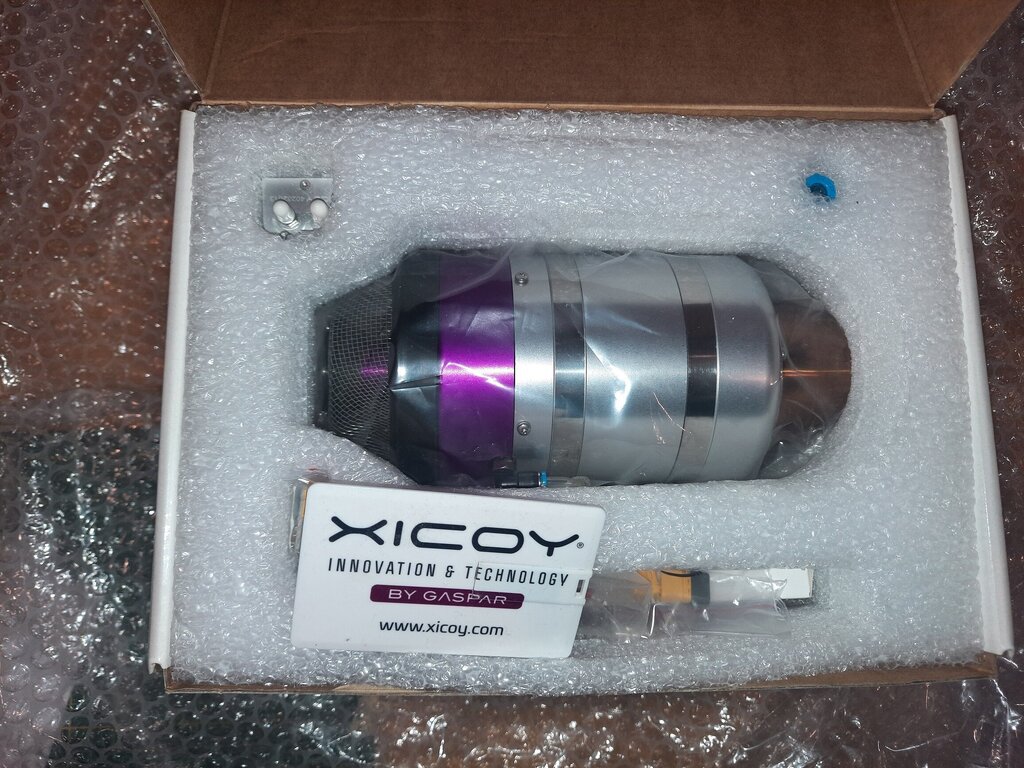

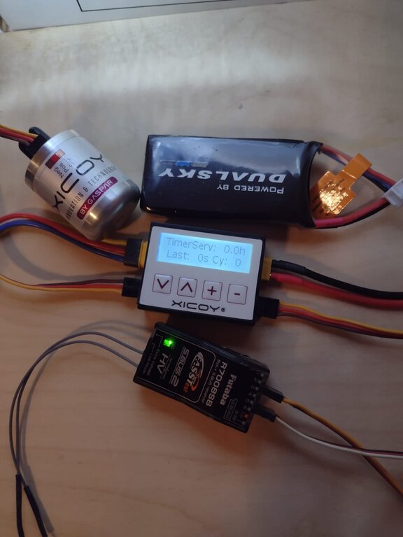

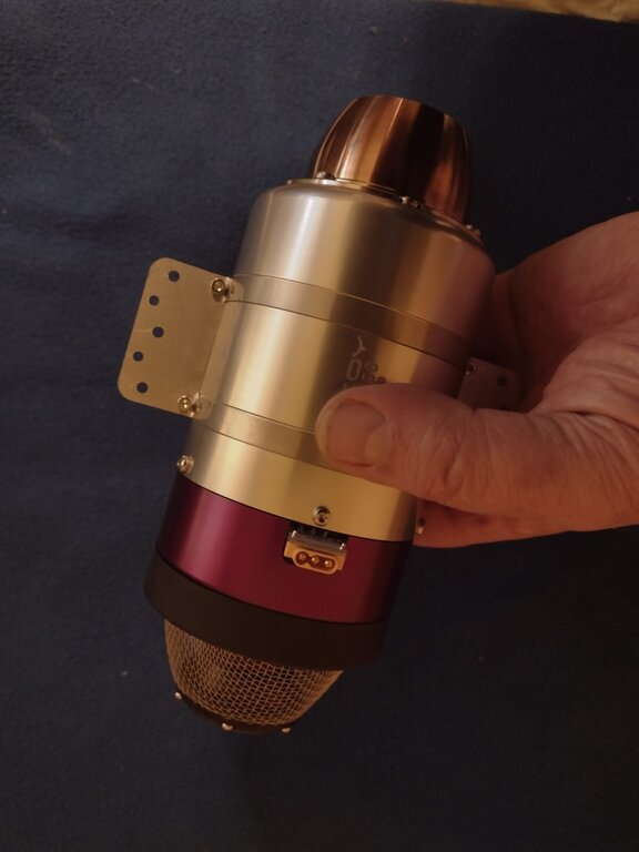

Jurek_O. Opublikowano 4 Lipca 2021 Opublikowano 4 Lipca 2021 TURBINA XICOY X 90. Strona Gaspara Na prośbę kolegów z forum chciałbym przedstawić nowy produkt hiszpańskiej firmy Xicoy. Po długich namysłach, zapisałem się na listę oczekujących limitowanej wersji turbin X 90 i X 120 . Czekałem prawie cztery miesiące, aż wreszcie przyszedł e-meil z firmy z informacją, że moja turbina przeszła testy i jest gotowa do wysyłki . Zewnętrzne wykonanie jest perfekcyjne, oby też tak było w środku. Tylko 75 mm średnicy i trochę ponad 700g wagi. Maksymalny ciąg jest płynnie regulowany od 45N do 90N ciągu. foto nr 2 Rozrusznik i pompa paliwa to oczywiście napędy bezszczotkowe. Ciekawe jest rozwiązanie elektroniki i sterowania parametrami turbiny. W wybranej mojej wersji (COMPACT), ECU jest jednocześnie GSU i waży 24 gramy. Można wybrać turbinę w wersji LIGHT, wtedy ECU jest bardzo małe i lekkie, a odłączane GSU jest z dotykowym, kolorowym ekranem jak u Kingtecha. Przy niektórych nadajnikach przez telemetrię możemy poruszać się po menu ECU tak jakbyśmy używali przycisków GSU. Możemy to też robić w aplikacji smartphona przez dodatkowy moduł bluetooth. foto nr3 Do napędu turbiny możemy użyć trzech rodzajów paliw. Producent zwraca dużą uwagę na ekologię i wręcz zabrania używania niektórych olejów ze względu na ich toksyczność. Zasilanie turbiny to dwie cele li-pol 2200mAh. Modelarze walczący o każdy gram w małych modelach z X 45 stosują jeden dwucelowy pakiet Li-poli do zasilania wszystkiego czyli turbiny, aparatury, podwozia itp..

paulusr Opublikowano 4 Lipca 2021 Opublikowano 4 Lipca 2021 Piękna!. Jak do diabła uzyskali taki ciąg przy 176krpm i przy tej średnicy? MW 44 miała 195krpm. Ale pali jak zła 335ml/min.

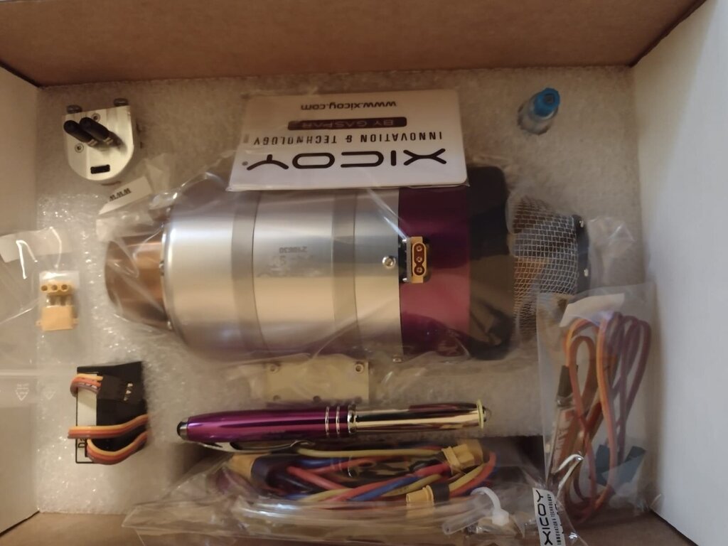

RobertK Opublikowano 14 Stycznia Autor Opublikowano 14 Stycznia Cytat Czy odnosnie turbin firmy XICOY będizie jakiś materjał? Postaram się napisać kilka słów odnośnie turbiny XICOY X-132 ,którą obecnie testuję na stanowisku do prób.Paliwo to Jet A1 plus 5%oleju do turbin. Zmierzone parametry fabrycznie nowej turbiny przy temp. ok.+6 st.C. ,ciśnienia atmosferycznego nie uwzględniłem. Turbinka po wcześniejszym odpowietrzeniu instalacji paliwowej uruchamia się dość szybko ,bez zbędnych płomieni. Ciąg max -12,8 kg, akceleracja przy ustawieniu na auto więcej niż wystarczająca,przy czym turbina nie przekracza 550 st.C Natomiast zabawa się zaczyna przy ustawieniu akceleracji na maxa, turbina idzie za drągiem 😁 nie przekraczając 620st.C Telemetria bardzo precyzyjnie pokazuje zużycie paliwa ,ale u mnie wymagało to korekty w ustawieniach ECU - jest to banalnie proste. 3 1
paulusr Opublikowano 15 Stycznia Opublikowano 15 Stycznia Ciekawe czy to konstrukcja Mike Murphy. Z czego wynikają takie parametry. Precyzja obróbki i masa wirująca, lepsza dystrybucja paliwa i lepsza elektronika. Jak zużycie na pełnym gwizdku? No i Robert... do czego zamierzasz to wsadzić?

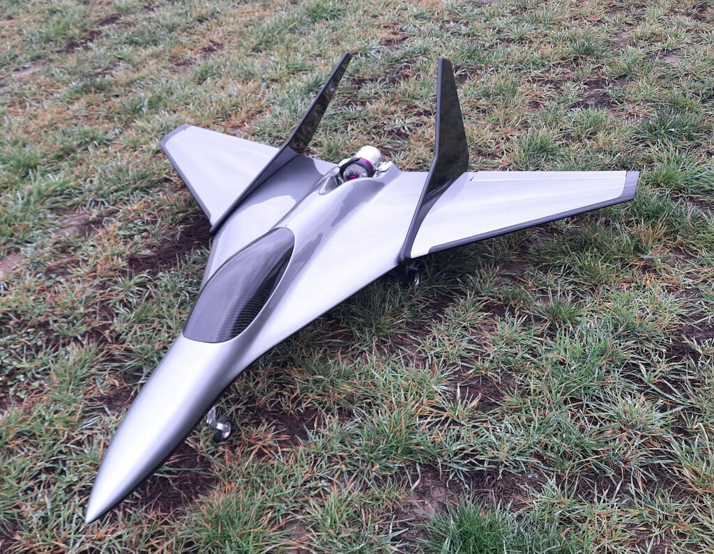

RobertK Opublikowano 15 Stycznia Autor Opublikowano 15 Stycznia 9 godzin temu, paulusr napisał: Ciekawe czy to konstrukcja Mike Murphy. Z czego wynikają takie parametry. Precyzja obróbki i masa wirująca, lepsza dystrybucja paliwa i lepsza elektronika. Nie wiem czy to efekt dojrzałej konstrukcji Murphy-ego, ale mam porównanie do Kingtech-a K102G4+(również nowa turbina), który to mocno zostaje w tyle jeśli chodzi o akcelerację. 9 godzin temu, paulusr napisał: Jak zużycie na pełnym gwizdku? No i Robert... do czego zamierzasz to wsadzić? Zużycia paliwa nie sprawdziłem ,zrobię to niebawem i dam znać. Turbinka już jest zainstalowana w mojej ulubionej delcie. Mimo pogody wkrótce zrobię oblot bo mnie łapki świerzbią 😆, Może być ciekawie bo waga na sucho jedyne 6950 g !!! ... 😆 2
RobertK Opublikowano 15 Stycznia Autor Opublikowano 15 Stycznia 14 minut temu, FockeWulf napisał: Co to za model? Hotspot
