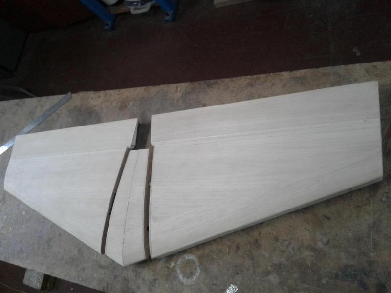

RobertK Opublikowano 26 Marca 2019 Autor Opublikowano 26 Marca 2019 Dość długo zastanawiałem się nad podziałem usterzenia poziomego. W końcu wymedytowałem że będzie tak
japim Opublikowano 26 Marca 2019 Opublikowano 26 Marca 2019 Rozmiar taki jak cale skrzydła w jakimś małym akrobacie...

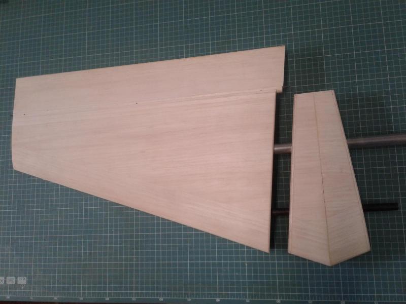

paulusr Opublikowano 30 Września 2022 Opublikowano 30 Września 2022 Robert. Poszycie na tak dużym płacie "szyje" się na rdzeniu? Jak je układasz? Jakaś metoda? Jaka grubość balsy? I czy kontener z nią dopłynął:)
RobertK Opublikowano 30 Września 2022 Autor Opublikowano 30 Września 2022 Cześć Paweł, załączam foto odnośnie poszycia ,płat posiada małe wydłużenie więc dźwigara głównego nie planuje. Całość pokryta będzie balsą 3mm Balsę na cały model kupiłem jak go zaczynałem czyli w grudniu 2008 roku !!!
