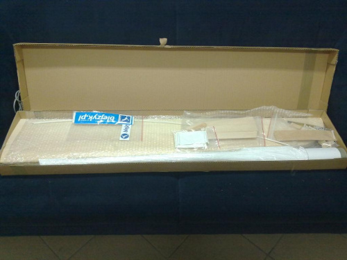

moriq Opublikowano 22 Grudnia 2010 Opublikowano 22 Grudnia 2010 Witam, przed chwilą dotarł do mnie kurier z paczką od Pana Artura Blejzyka a w środku Hammer Pierwsze szybkie spojrzenie na miłą oku zawartość: Teraz cała zima na prace przy modelu i wiosną ulotnienie. Zamierzam w tym wątku zdawać pełną relację z budowy jak również zadawać pytania bo przyznam, że jest to mój pierwszy model inny niż depron/epp w wersji ARF więc pewnie problemów będzie sporo
