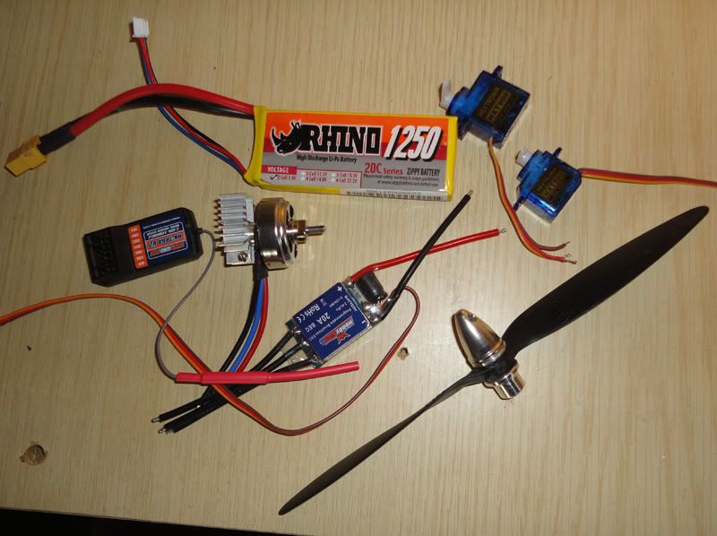

Capriman Opublikowano 5 Stycznia 2011 Opublikowano 5 Stycznia 2011 Witam W święta zabrałem się za kolejny model którym tym razem będzię piper cub. Planuje zrobić skrzydło zamknięte bez wzniosu z lotkami a nie jak w projekcie otwarte ze wzniosem i malowanie w najciekawszej dla mnie wersji L-4 grasshopper . Plany są gdzies w tym wątku: http://www.rcgroups.com/forums/showatt.php?attachmentid=1418421&d=1186073793 http://www.rcgroups.com/forums/showthread.php?t=291173&page=69 Plany skrzydła: http://aviationshoppe.com/airplane_plans/details.php?file=754 Moje już przeskalowane skrzydełko z tych planów: http://rapidshare.com/files/452082802/skrzyd__o_piper_116cm.rar lub http://i780.photobucket.com/albums/yy83/Kilgore_trout_2009/04-4.jpg http://i780.photobucket.com/albums/yy83/Kilgore_trout_2009/05-2.jpg http://i780.photobucket.com/albums/yy83/Kilgore_trout_2009/06-1.jpg Rozpiętość 96cm długość 69cm waga 400-450gr Wyposażenie już zamówione: silnik:AX 2306N 1300kv http://www.hobbycity.com/hobbyking/store/uh_viewItem.asp?idProduct=5427 serwa: 2xhxt 500 na lotki i hxt 900 na sk i sw pakiet:Rhino 1250mAh 2S 7.4v 20C Lipoly Pack regulator:HobbyKing 20A BlueSeries Brushless Speed Controller http://www.hobbycity.com/hobbyking/store/uh_viewItem.asp?idProduct=13430 obiornik:Hobby King 2.4Ghz Receiver 6Ch V2 http://www.hobbycity.com/hobbyking/store/uh_viewItem.asp?idProduct=12901 Oto pierwsze efekty: Zastanwiałem się czy nie zrezygnować z tej misternej konstrukcji ale ostatecznie wykonałem, dzieki czemu piper bedzie chyba pancerny :rotfl: Podwozie i mocowania zastrzałów..

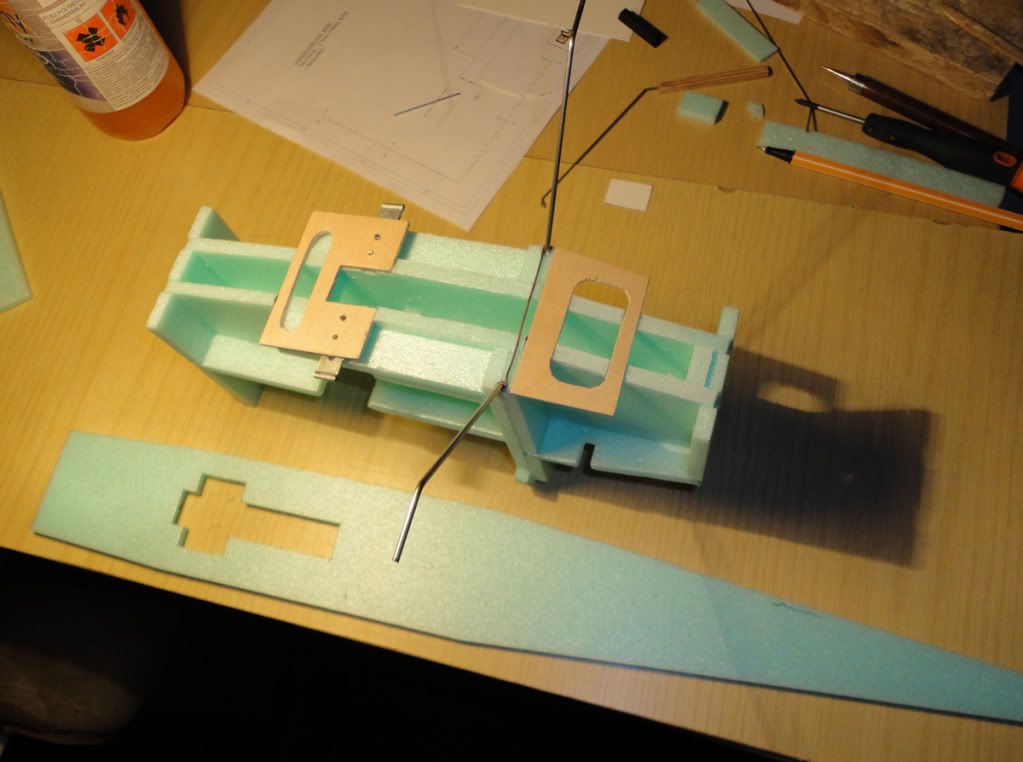

Capriman Opublikowano 9 Stycznia 2011 Autor Opublikowano 9 Stycznia 2011 Dłuższy weekend to i postępy w pracach na piperkiem:)

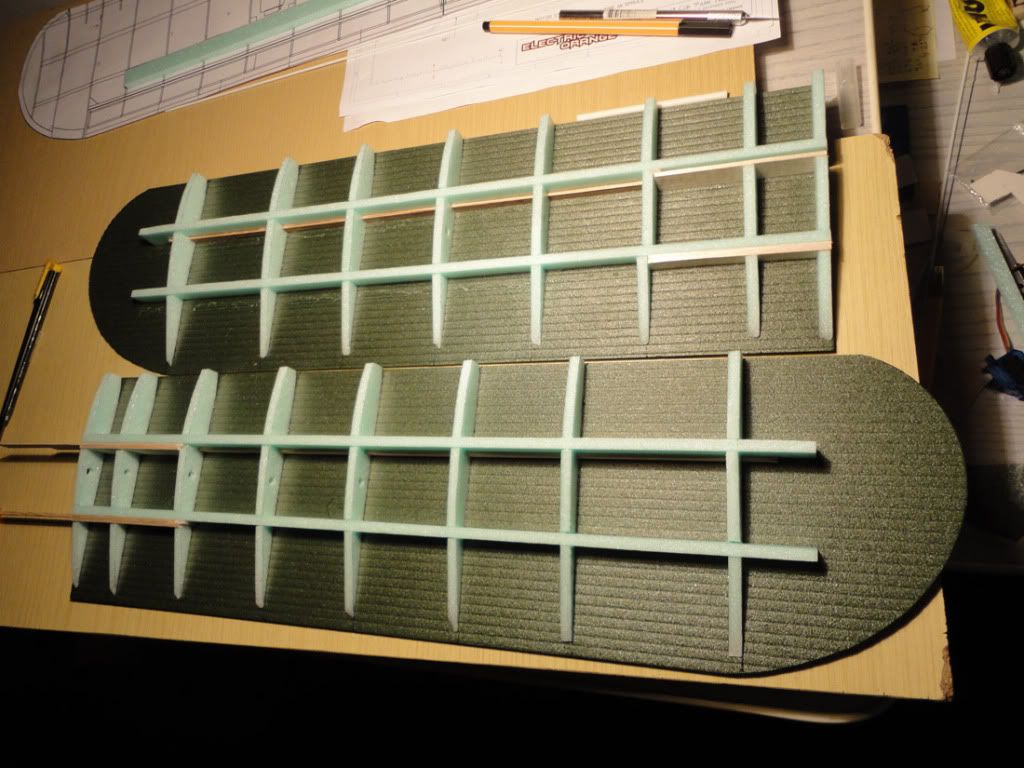

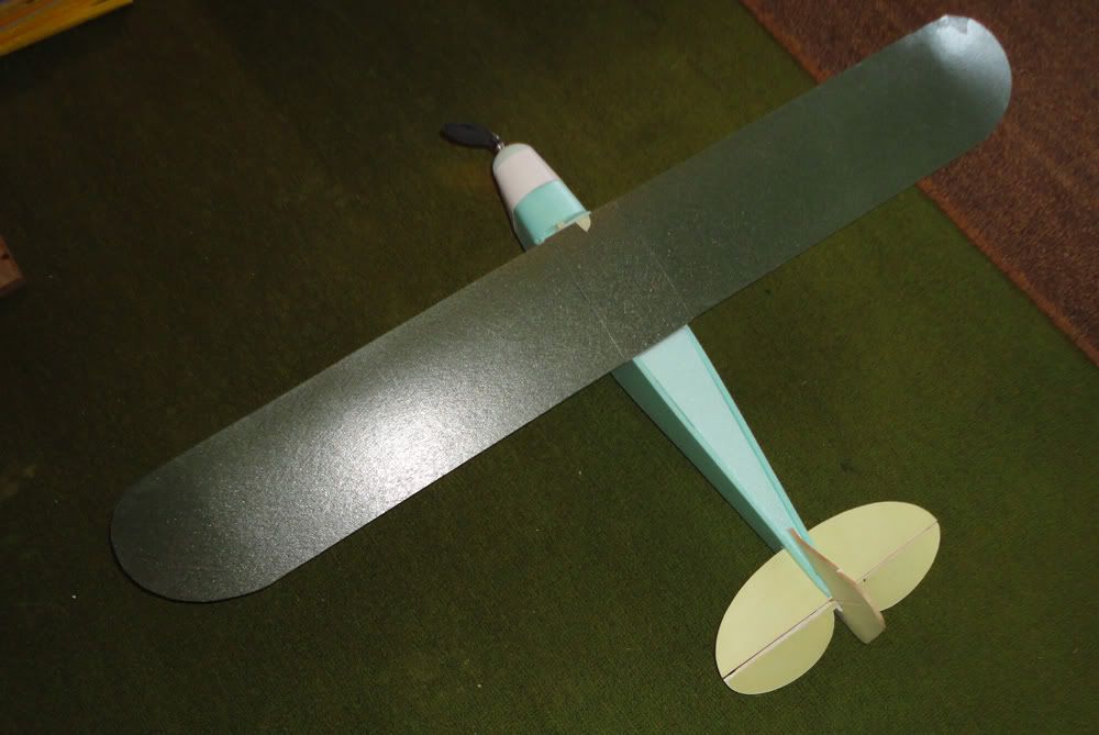

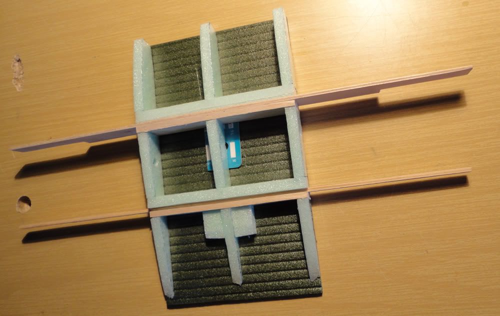

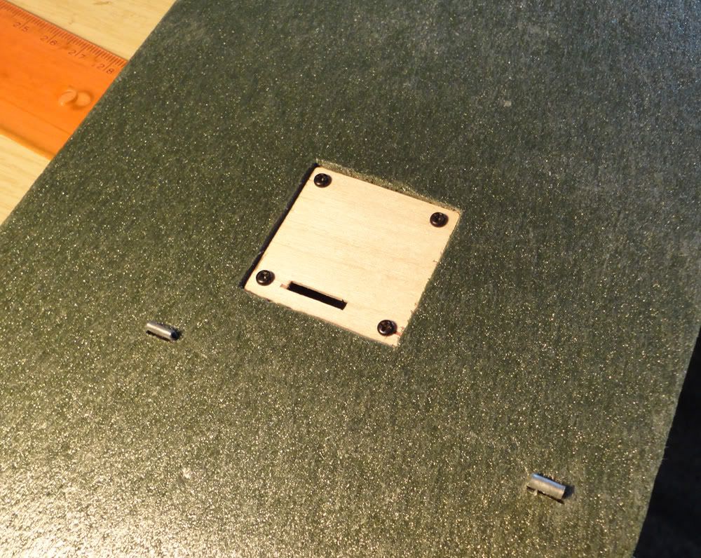

Capriman Opublikowano 22 Lutego 2011 Autor Opublikowano 22 Lutego 2011 Powoli powstają skrzydełka o rozpiętości 107cm oryginalnie było otwarte skrzydełko wygięte z depronu 6mm o rozpiętości 96cm ale postanowiłem zrobić po swojemu :rotfl: :

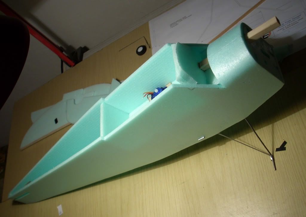

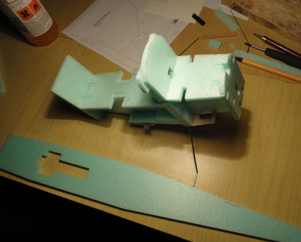

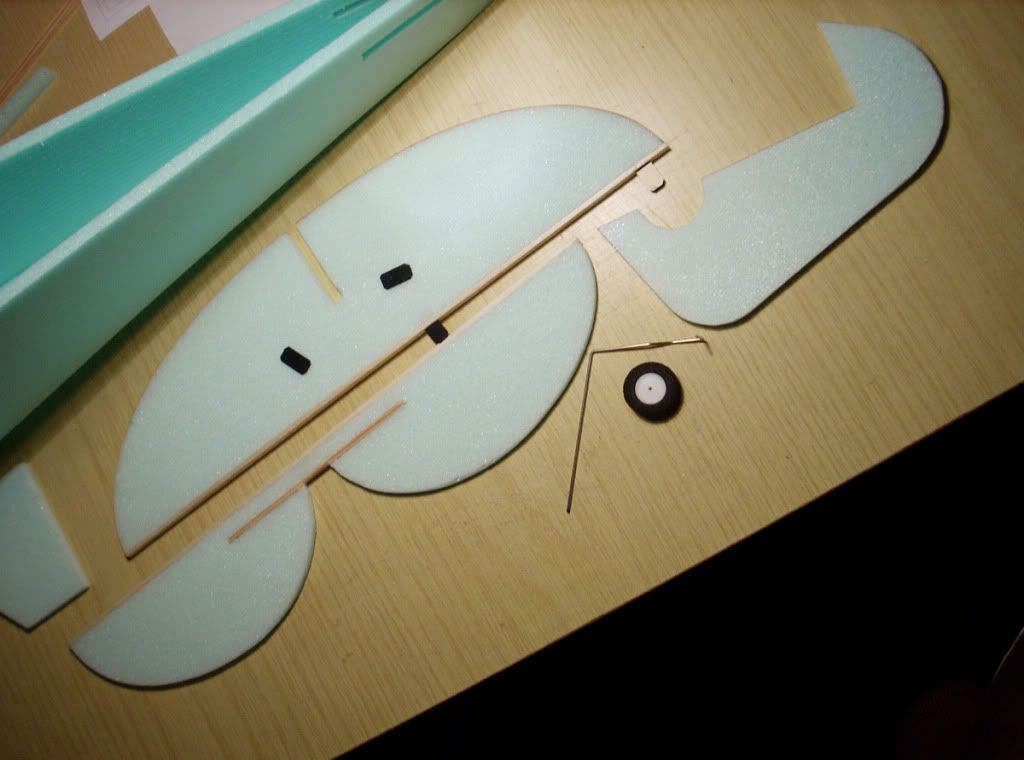

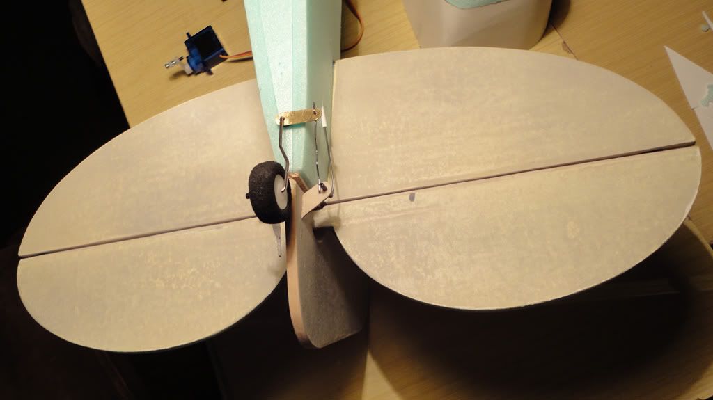

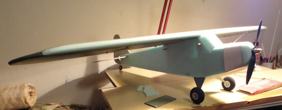

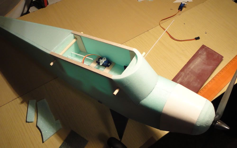

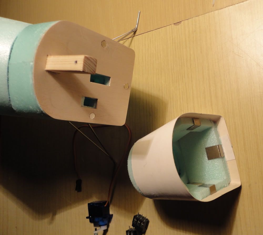

Capriman Opublikowano 27 Lutego 2011 Autor Opublikowano 27 Lutego 2011 Dalsze postępy: Po przymiarce i porównaniu z innymi modelami stwierdziłem że można by dodać jeszcze troche rozpiętości wiec dorobiłem łacznik i teraz jest 116cm :rotfl: Skrzydło wstępnie przyłożone, brakuje tylko krawędzi nataracia którą planuje zrobić z kołka balsowego... mocowanie serwa i zastrzałów... Ogon już gotowy, kółko kierowane mojego pomysłu :rotfl: Ogon został oklejony papierem gazetowym i z 7 gramów przytył do 14g, nie polecam, jedynym plusem jest to że ogon stał się bardzo wytrzymały...

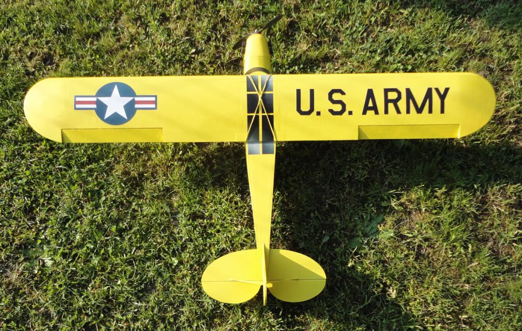

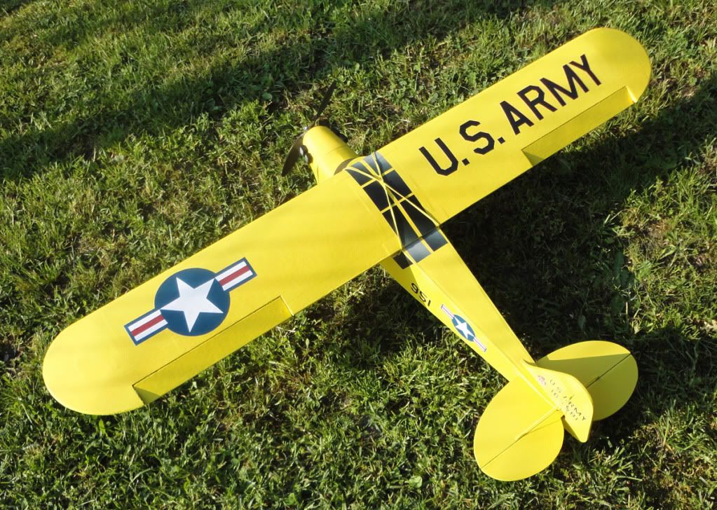

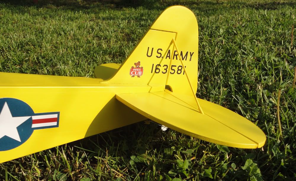

Capriman Opublikowano 22 Maja 2011 Autor Opublikowano 22 Maja 2011 Zainteresowanie zerowe, ale żeby nie było że nie skończony to wrzucam fotki gotowego . Model ostatecznie okleiłem szarą tasmą pakową, którą delikatnie oszlifowałem i pomalowałem farbą akrylową. Waga do lotu wyszła około 550gramów.

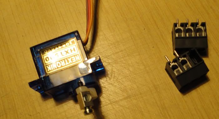

Olecki75 Opublikowano 22 Maja 2011 Opublikowano 22 Maja 2011 Zainteresowanie zeroweZerowe to może nie, dopiero teraz na ten temacik trafiłem . Od dłuższego czasu zabieram się za takiego tylko, że z balsy ponieważ popełniłem już kilkanaście innych modeli z depronu i potrzebowałem odmiany. Zawsze temat tego samolotu mnie interesuje. Fajnie Ci poszło. Patent na "robaczki" (mocowanie bowdena do orczyka serwa) - rewelka. Co to są za łączniki?
Capriman Opublikowano 22 Maja 2011 Autor Opublikowano 22 Maja 2011 Trzeba pytać o listwę zaciskową w sklepie elektronicznym, ważne żeby nóżka miała przekrój okrągły bo są też kwadratowe, no i rozmiar najmniejszy. Za te potrójne płaciłem jakies 1zł 10gr....

Pablo1822 Opublikowano 23 Maja 2011 Opublikowano 23 Maja 2011 A czy Grasshoper nie był zielony??? Możesz zdradzić jak się robi takie lux naklejki? Jakaś specjalna technika? Jak Zobaczyłem koniec Twojej relacji to od razu bym siadał do klejenia, szczególnie, że, tak jak pisałem wcześniej kiedyś latałem już takim modelem, ale skrzydło było gięte z płyty depronu (jak w oryginalnych planach). Twoja konstrukcja to prawdziwa makieta!

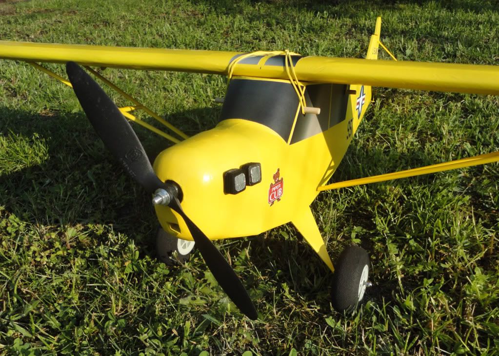

Capriman Opublikowano 23 Maja 2011 Autor Opublikowano 23 Maja 2011 Dzieki wszystkim za komentarze mam nadziej że piperek bedzie tak samo latał jak wygląda :rotfl: Dzisiaj udało mi się zamontować elektronikę i wstępnie wyważyć model, ostateczna waga to 540 gramów, a na sobotę planuje oblot. Jeśli chodzi o naklejki to zostały narysowane w photoshopie udało mi się znaleźć nawet fajną wojskową czcionkę, następnie wszystko wydrukowałem na kartce-naklejce(matowa biała folia A4 z klejem od spodu, może ktoś bedzie wiedział co to jest). Na górne okna nakleiłem przed wycięciem bezbarwną taśmę pakową i dzieki temu naklejki wyglądają jeszcze lepiej, następnym razem na pewno zalaminuję tak wszystkie naklejki... Wymyśliłem też wydaje mi się dość fajny patent na zastarzały ze skrzydłem mocowanym na gumy... Wewnątrz zastrzału jest poprowadzona guma taka jak w teczkach na dokumenty, od mocowania w skrzydle do mocowania w kadłubie, w ten sposób że podczas twardego lądowania zastrzał się rozciągnie.....
