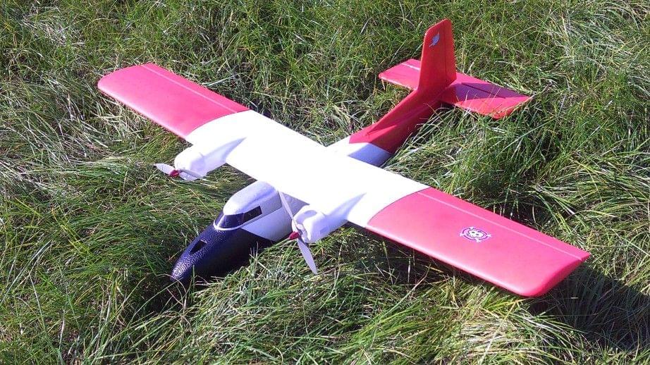

Dj. Opublikowano 20 Lutego 2011 Opublikowano 20 Lutego 2011 Witam,chcę dziś przedstawic moje nowe spojrzenie na znany, sprawdzony model twinstar II.W stosunku do kitu sprzedawanego zmieniłem:napęd to dwa inrunnery RAY 2845/9, i dwa regulatory RAY25A kupione jako tzw. "comboset", śmigła to APC-E 6X5,5, zasilanie silników to pakiet 3S LiPo 2400mAh kokam,serwa zasilane sa zewnętrznym becem MAXBEC Jeti 10A +pakiet2S LiPo 400mAh.Serwa to piec tower pro SG91R metal gearbox (piec bo zrezygnowałem z napędu steru kierunku).Całośc z płatowcem wazy 1440g, moc silników mierzona wattmeterem to 400-420W, prąd ok. 38A.Oczywiscie model wyposażyłem w klapy, ale zawiasy w/w wkleiłem na dolnej krawedzi profilu. Po zamknięciu klap nie ma prawie żadnej szczeliny.Klapy rowniez powiększyłem kosztem lotek. Lotki teraz kończą sie 1cm przed miejscem na serwo do ich wychylania, reszta krawedzi spływu to klapa. Ustawiłem dwa wychylenia pierwsze ok 30stopni, i drugie ok 80 stopni.To pierwsze fajnie wspomaga start, natomiast to drugie wychylenie mialo mocno hamowac model - i tak jest, ale siła nośna wzrasta mocno ze model leci powolutku, ale nie ma ochoty do lądowania... Jest jeszcze coś co odróżnia ten model od seryjnego - startuje sam z ziemi bez podwozia. Nie byloby to możliwe gdyby napędzały go normalne zawarte w zestawie 400'tki... http://www.youtube.com/watch?v=TP0JJNjGtvU
ahaweto Opublikowano 21 Maja 2011 Opublikowano 21 Maja 2011 Jarek, czy użyte silniki zainstalowałeś w fabrycznych łożach czy je odpowiednio wzmacniałeś ? Może jakieś zdjęcia.
Dj. Opublikowano 22 Maja 2011 Autor Opublikowano 22 Maja 2011 Dokładnie w mocowaniach 400-tek, delikatnie podciąłem - tak 1mm- żeberka w plastikowych uchwytach bo powodowały "wyklon" do góry silników...
