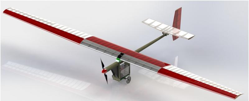

Bardzo chciałbym zrobić już obiecane kopyta dla modelarzy z forum i skończyć model, ale niestety teraz najważniejsze jest dla mnie szykowanie modelu udźwigowca na zawody nad którym pracujemy już bardzo długo. W sierpniu mamy jechać do Portugalii i wziąć nim udział w zawodach. BARDZO chciałbym przeprowadzić relację z naszych prac, bo jest na prawdę wiele bardzo ciekawych, sprytnych i dla mnie wcześniej nieznanych rozwiązań, których cały czas się uczę.. Po zawodach na pewno walnę cały wątek o tym modelu i wstawię masę fajnych zdjęć. Teraz dam tylko przedsmak naszej maszyny. Model 3D opracowywaliśmy do dokumentacji:

Fajny modelik. Moze kolega podac wymiary i mase do startu. BTW tez mieliśmy jechac do Portugalii na te zawody cargo ale kasy nie starczyło dla koła.Mam nadzieje ze i tam Polska zdominuje konkurencja tak jak to było na AeroDesign w kwietniu. POWODZENIA
Rozpiętość 3m(3 odcinki skrzydła mieszczące się w skrzyni transportowej), cięciwa 280mm w centropłacie, na uszach zbieżna, profil S1223. Długości dokałdnie nie pamiętam. Dużo trudności nam sprawiło zmiana obciążenia statycznego na ziemi - na końcówkach skrzydeł a nie w 2/3 skrzydła. Mimo to poradziliśmy, przeprowadziliśmy obliczenia i teoretycznie powinno dać radę. Planowany udźwig 10kg, masa modelu do 2000g, udźwig rzeczywisty powinien osiągnąć nawet 15kg, bo płat raczej się nie rozwali na próbie statycznej na ziemi i nowe sprawniejsze śmigło powinno na to pozwolić. Dużo innych danych oraz całą fotorelację zamieszczę po zawodach, teraz nie chcę zaśmiecać tego wątku.
