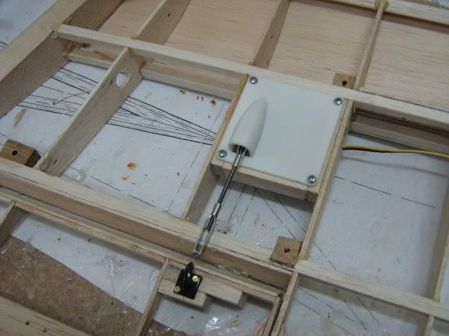

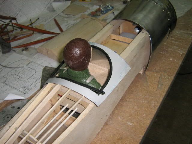

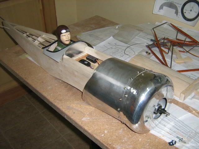

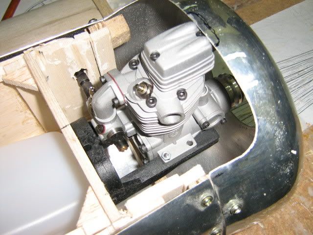

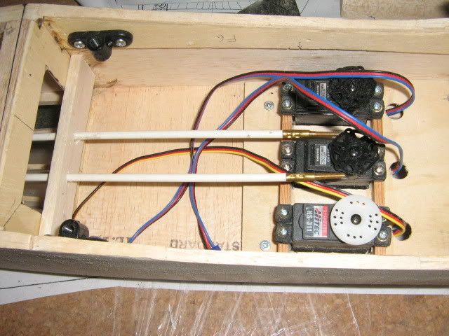

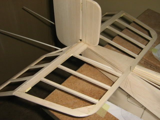

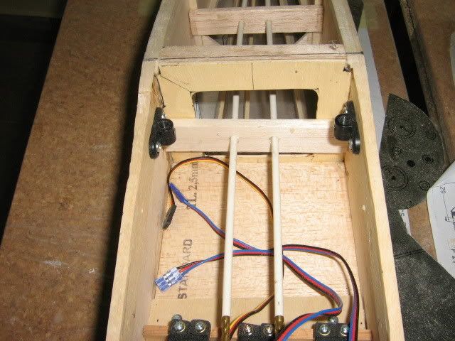

MareX Opublikowano 14 Stycznia 2007 Autor Opublikowano 14 Stycznia 2007 Witam Koledzy!' Dawno nic tutaj nie pisałem i aby nie byc posądząnym przez niektórych Kolegów, że sie obijam im nic nie robię, demonstruje kilka fotek przeczących takiej opinii. Miałem zamiar pokazac gotowego do lotów Bristola, ale zobaczcie sami te pracochłonne i zarazem wizualnie mało atrakcyjne dokonania: Kadłub z prawie gotowym omaskowaniem silnika i przymierzanym silnikiem. Tutaj sam silniczek, na razie jeszcze nie ten, własciwy "sie kupuje" Zamocowanie serw i nast. mocowanie bowdenów coby sie nie telepały Tak będzie przymocowane usterzenie: A tak zamontowany napęd lotek: I to samo od spodu:
