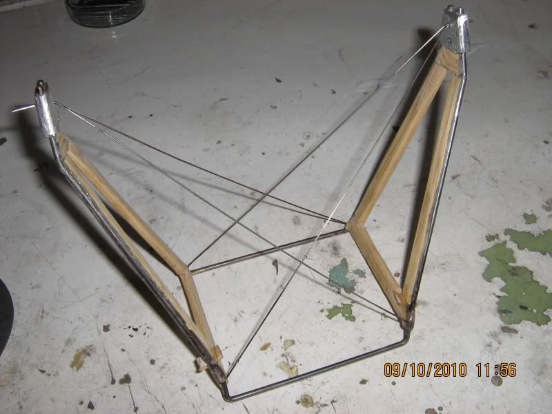

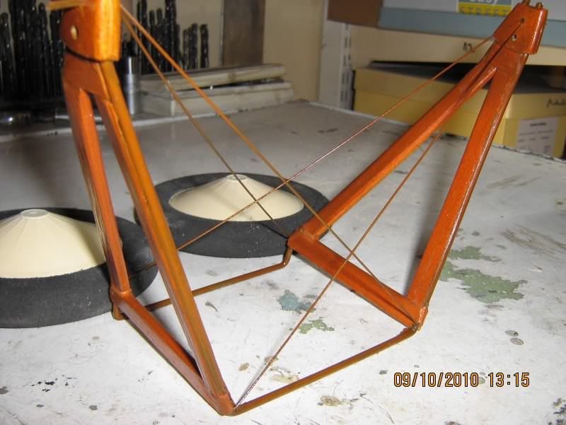

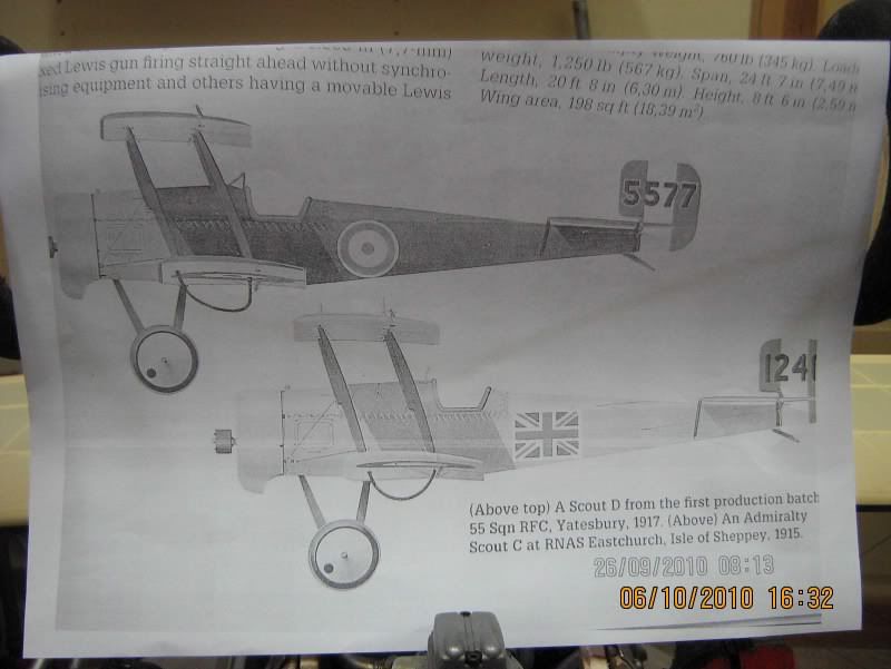

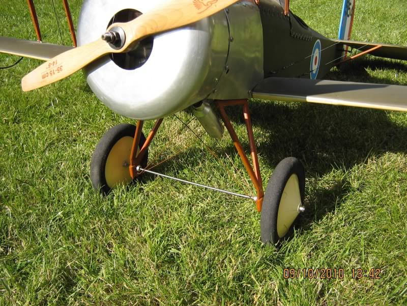

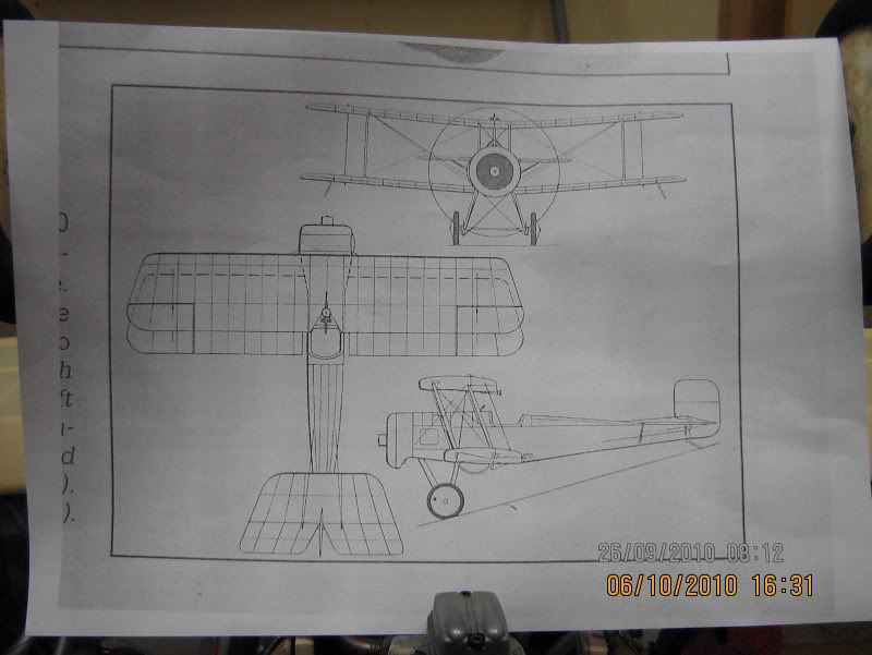

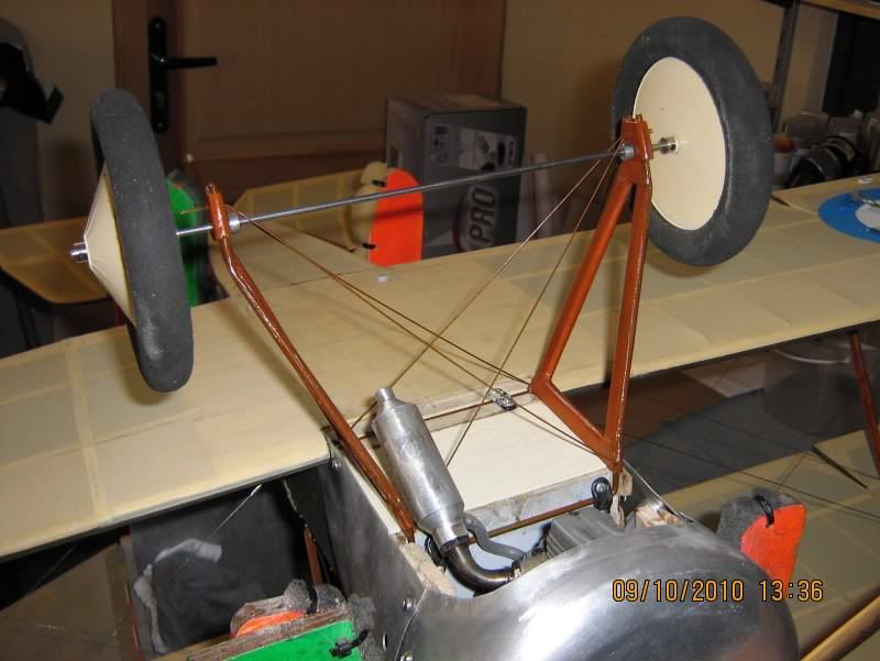

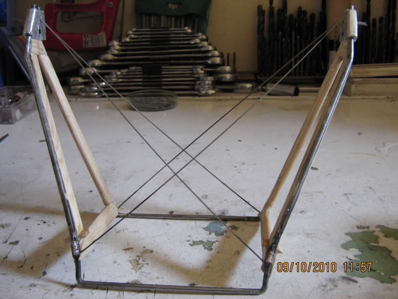

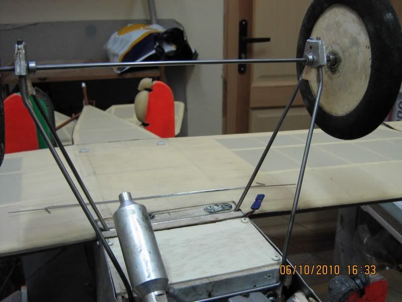

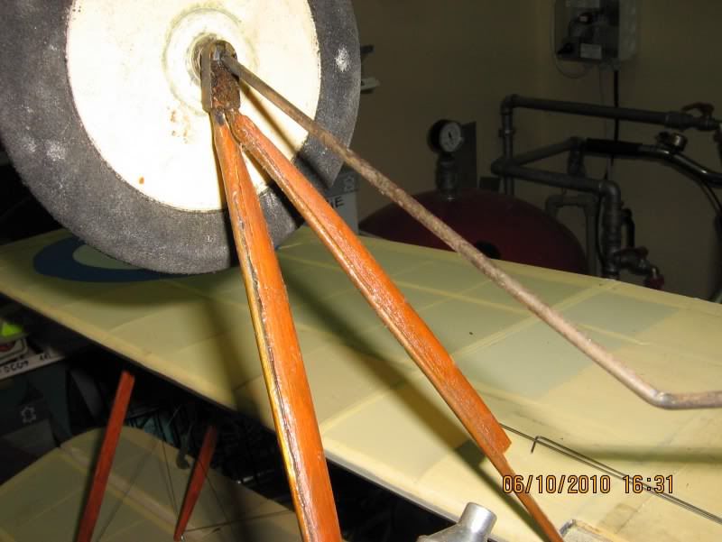

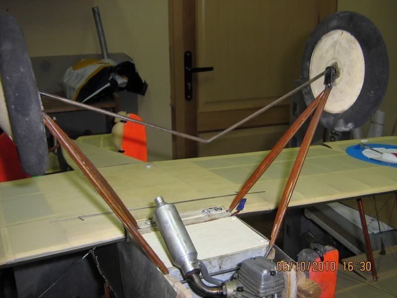

MareX Opublikowano 9 Października 2010 Autor Opublikowano 9 Października 2010 Prawie dwa lata w tym temacie się nic nie działo, ale widocznie nadeszła pora i coś się podziało. Zakatarzony, zasmarkany i kaszlący, dla zapomnienia o tej głupiej dolegliwości, postanowiłem zmienić podwozie w tym najbardziej uroczym ze wszystkich moich modeli. Tak ono się prezentowało poprzednio: prawda, że paskudnie, a w przybliżeniu - jeszcze paskudniej: Sięgnąłem więc do literatury fachowej i zacząłem się wpatrywać w takie fotki: , gdzie z boku podwozie wyglądało zupełnie inaczej, jak w planach, z których ten model budowałem. A z przodu było ono też całkiem różne: Więc po nabyciu stalowych prętów "trójek" i wyrysowaniu szablonów , druty pogiąłm, jarzma do ich mocowania wyklepałem i wypiłowałem, a dziurki z dosyć sporym trudem, jak to w aluminium - wywierciłem. Takie coś mi wyszło w pierwszej przymiarce: Nast. wykonałem krzyżowe druciki napinające podwozie, które przylutowałem i przygotowałem sobie sosnowe listewki na wymiar, wyfrezowałem w nich rowki pod drut i posklejałem z takim efektem: Teraz można było już całość pomalować, przy okazji malując też kółka podwozia, bo też szpetnie wyglądały. Tak to było po pierwszym malowaniu: Pomalowałem po raz wtóry i po wyschniećiu można już było całość przykręcać do modelu: Wytaszczyłem tego ptaszka "na pole" i pstryknąłem fotki, aby porównać , jak się to teraz ma do oryginału: W rzucie bocznym kąty te same i szerokość goleni także. Z przodu też niczego sobie: Ale najlepiej wygląda ten "nowy model" w tle mojego "starocia": Może jeszcze dzisiaj uda się go odpalić po tej długiej przerwie, a potem się zobaczy...

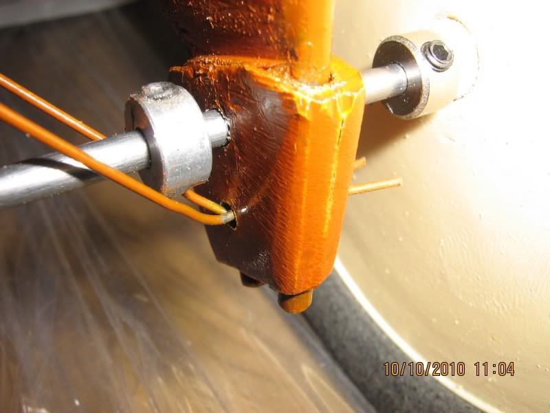

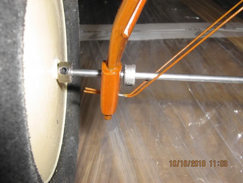

MareX Opublikowano 10 Października 2010 Autor Opublikowano 10 Października 2010 Dziękuję Koledzy za zainteresowanie tym starym tematem i przekazane uwagi. Myślę, żę Wasz niepokój co do zbyt dużej sztywności podwozia jest raczej nieuzasadniony. Dla zobrazowania mej opinii dwie fotki, na których widać szczegóły przyjętego przeze mnie rozwiązania, które zapewnia bardzo dobrą amortyzację poprzeczną kółek, a zarazem gwarantuje osiowość ich obrotów w trakcie jazdy na rozbiegu czy dobiegu. Te fotki: Wczoraj było już zbyt późno, aby model "ożywić", bo też i temp. powietrza 4 oC ogranicza manualność paluszków i wcześnie robi się ciemno. Może dzisiaj będzie lepiej.
Irek M Opublikowano 10 Października 2010 Opublikowano 10 Października 2010 Marek - nie wiem co zdjęcia miały pokazać ale dalej jest sztywno; oś kół nie wykonuje ruchu w pionie podczas zetknięcia kół z ziemią.
MareX Opublikowano 10 Października 2010 Autor Opublikowano 10 Października 2010 Zdjęcia miały pokazać sposób rozwiązania problemu amortyzacji podwozia. Aby koło było amortyzowane, nigdzie nie jest napisane, że ma ono wykonywać ruch z góry do dołu, czy też odwrotnie, z dołu do góry. Ruch pionowy może być równie dobrze zamieniany na rych rozkladający się w poziomie. Zresztą zapewne doskonale znasz zasadę działania tzw. drążków skrętnych w motoryzacji, które to drążki też doskonale amortuzują ruch koła w górę i w dół, choć wcale nie ma tam żądnej gumy czy innej sprężyny. Zresztą to nie ja jestem inżynierem po szkołach , tylko Ty i zapewne , jak zwykle masz rację. Powiem tylko jeszcze, że dzisiaj udało się silnik odpalć i pojeździliśmy modelem po łace. Model doskonale trzyma kierunek /czego nie miał w zwyczaju poprzednio/, nierówności "na polu" nie są mu straszne , toczy się praktycznie bez oporów i właśnie o to mi GENERALNIE chodziło. A jak "latacz" twardo o glebę przyziemi, to nie ma zmiłuj się i żadne amortyzatory i tak nie pomogą. Nawet te gumowe z I WW... :wink:
