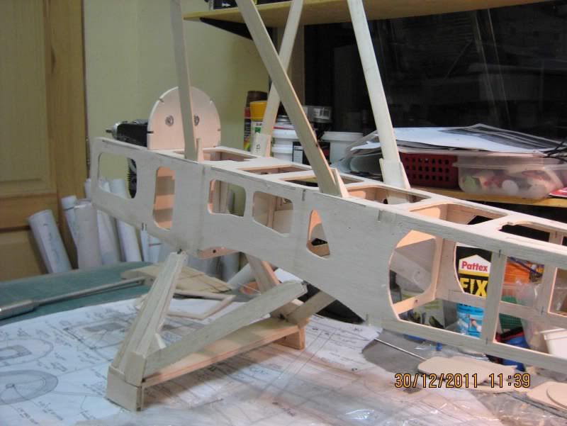

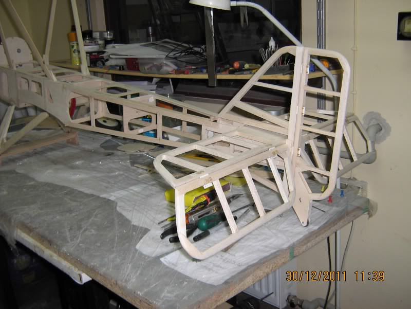

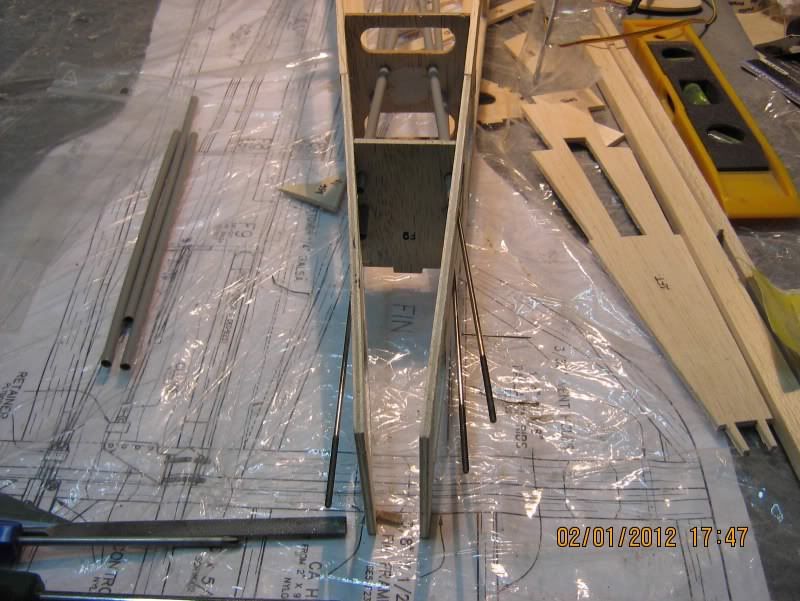

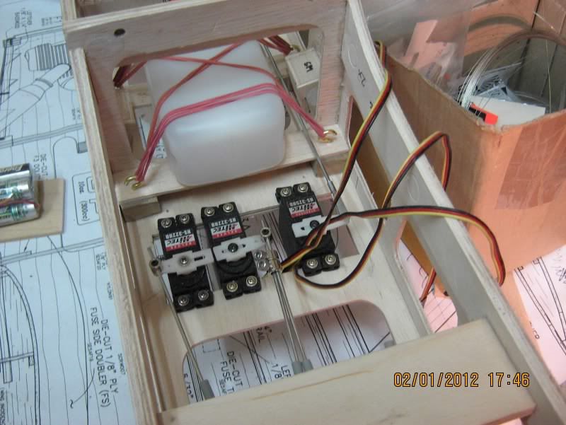

MareX Opublikowano 30 Grudnia 2011 Autor Opublikowano 30 Grudnia 2011 Trochę znowu udało mi sie popracować nad modelem, a raczej nad podwoziem. Oklejałem je balsą ile się dało, a co mi na razie z tego wyszło, sami zobaczcie: z tym zaznaczeniem, że jest to dopiero najbardziej surowy stan tego oklejenia i teraz czeka mnie robota ze szlifowaniem i pieszczeniem tegoż. Wsadziłem też do kadłuba usterzenie, żeby widzieć całą rzeczywistą długość modelu: i przymierzyłem też silniczek, który wg planów ma ciągać po niebie tego ptaszka: Teraz wypada się zabrać za szlifowanie, czego wam nie życzę, bo upierdliwa to robota, a i do nosa pył balsowy sam się pcha... :wink:

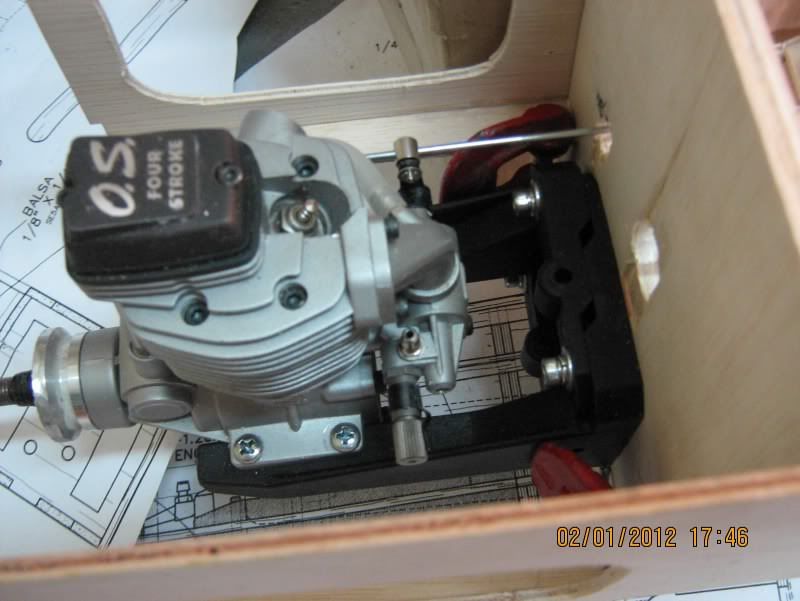

pietka Opublikowano 30 Grudnia 2011 Opublikowano 30 Grudnia 2011 A w onym to aerostacie to silnik OS120 z pumpką czy inny? Marku, czy mi się tylko wydaje, czy łoże nie jest za krótkie? Zdjęcie nie oddaje tego jak wystaje wał śmigła, no ale to dopiero przymiarka właśnie... :oops:
MareX Opublikowano 31 Grudnia 2011 Autor Opublikowano 31 Grudnia 2011 Nie czytamy, Piotrze, nie czytamy... albo robimy to nieco pobieżnie. Cofnij się o kilka wpisów wcześniej i bedziesz miał w tej kwestii "oczywistą oczywistość". Napiszę raz jeszcze: ten motorek to OS Max ,91 czyli na nasze: 15 cm3 , made in Japan, robiony "na Ameryke" i tam zakupiony, dokładnie taki, jak przewidział konstruktor tego modelu i jaki jest uwidoczniony na planach montażowych. Do łoża został przykręcony też wg instrukcji, śmiga już wystarczająco wystaje przed "chłodnicę", co kiedyś zobaczysz na fotce zrobionej z profila. Poszlifowałem wczoraj trochę to podwozie, ale mnie znudziło i zabrałem się za lekturę otrzymanego pod choinkę ostatniego bestselera Le Carra. I to mi faktycznie dobrze zrobiło.

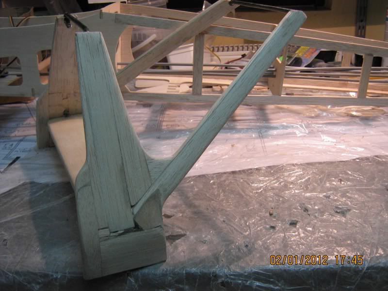

MareX Opublikowano 2 Stycznia 2012 Autor Opublikowano 2 Stycznia 2012 Dzieląc niezbyt równo czas między "sylwestrowe szaleństwa" , lekturę mocno wciągającej książki, obowiązkową buchalterię związaną z remanentem rocznym i zamykaniem minionego roku, a dłubaniem przy tej "ułamkowej makiecie", udało mi się troszeczkę posunąć sprawę jej składania. Po pierwsze poszlifowałem "z pewną taką nieśmiałością" to podwozie, ale jeszcze daleko mi do końca tego nudnego zajęcia. Te plamy to nie dziury, a przebarwienia na w miarę równej powierzchni, które i tak będą szpachlowane, znowu szlifowane i później gruntowane pod właściwy lakier. Dla odmiany wziąłem się za wyposażanie kadłuba, kiedy jeszcze wszystko jest łatwo dostępne i wszędzie mogę się dostać moimi grubymi paluchami. Tak sobie zrobiłem: Serwa to HT z dawnego żółtego Piperka. Jedno z nich połaczyłem z silnikiem, a te gumki to też nie to właściwe mocowanie zbiornika: I pochwytałem z dwoma pozostałymi serwami załaczone w zestawie druty i osłonki. Z załączonych w zestawie plastikowych snapów zrezygnowałem, bo "co żelazło, to żelazło..." Tak te druty wystają u ogona: Przemyślałem też zamocowanie pakietu i odbiornika, ale już dalej zapału mi brakło i ciągnie mnie do książki. Jakiego to "ciągu" i Wam życzę.

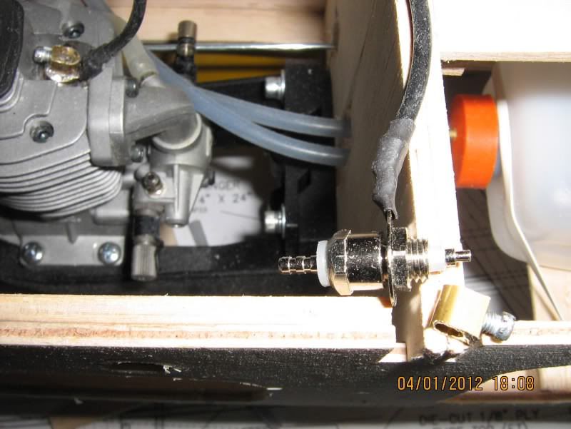

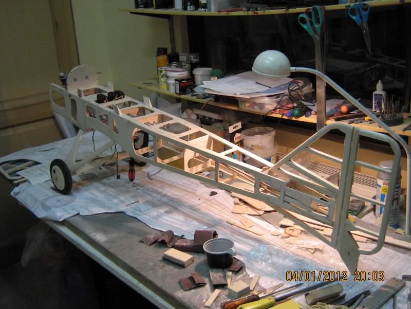

MareX Opublikowano 4 Stycznia 2012 Autor Opublikowano 4 Stycznia 2012 Prace powolutku postępują, a ja dzisiaj natrafiłem na mały problemik z zasilaniem świecy z zewnątrz modelu. Otóż kupiłem sobie kabelek z taką "nibyświecą", zakończonu małym oczkiem, które po przylutowaniu do fragmentu zwykłej kostki elektrycznej zapewniło mi solidne mocowanie przewodu do świecy. Tak ta "nibyświeca" wygląda: Zasilanie świecy musi być jednak podawane z dwóch kabelków i trzeba dorobić drugi kabelek idący na masę, tylko jak go przyczepić do tego dwustopniowego cycka na tej "nibyświecy"? Być może też uda mi się zastosować ten widoczny obok element kostki i będzie po sprawie. Piłowałem i szlifowałem znowu to nieszczęsne podwozie, skończyłem też dół kadłuba przyklejając w miejsce dechy balsowej, listewki 3x13 mm. Sztywny, jak nie przymierzając..., a jaki lekki :wink: No i jak mi się to znudziło, to sobie kadłubek zestawiłem z podwozkiem i tak mi wyszło: Piknie, prawda? Włożyłem też na specjalnie dorobioną półeczkę pakiet zasilający i w sumie "szafa gra"; I tyla na dzisiaj. Idę poczytać nową "Politykę" bo z okładki widać, żę ma w środku być coś o tym grudniowym końcu świata, a wczoraj późnym wieczorkiem na "dwójce" też był filmik o tymże, ale tak mnie znudził, że prawie całkiem zapadłem w sen sprawiedliwego... No bo też ile razy można powtórzyć w jednym filmiku, że "są tacy, którzy w tę przepowiednię wierzą..."
pietka Opublikowano 4 Stycznia 2012 Opublikowano 4 Stycznia 2012 Marku, na Twoim miejscu to rozebrałbym tą "świczkę" i dolutował na twardo kawałek śrubki fi2 a potem dołączył kabelek mocując nakrętkami z podkładkami. W ogóle to dziwna ta świczka, wszystkie jakie mam maja już nagwintowany ten szpindelek, i nakręconą nakrętkę i podkładkę oraz kabelek z oczkiem, może zareklamować? Ale może nie warto z powodu kosztów. Ale patent z kawałkiem zacisku przerabiałem, niestety z marnym skutkiem, dlatego zabieram głos. Wszystkie te zaciski odkręcały mi się pod wpływem drgań. W ostateczności może dolutować kabelek do tej wystającej końcówki bez gwintu? Potem opiłować do takiej średnicy, żeby można było złożyć :?: , zawsze to będzie mocniejsze niż ten zacisk z mosiądzu. Podwozie wyjszło ok! P.S. Powinienem gdzieś w trzewiach garażu mieć taką z gwintem, może Ci podesłać?
f-150 Opublikowano 4 Stycznia 2012 Opublikowano 4 Stycznia 2012 Dobra kolba i kwas.Jak nie masz to podjedź do mnie do sklepu na Mogilską 97 to zrobimy.
MareX Opublikowano 5 Stycznia 2012 Autor Opublikowano 5 Stycznia 2012 Chyba macie rację, że ta "świeczka" jest felerna przez ten brak gwintu na dzyndzlu. Ten zacist na świecy dokręciłem "na chama" solidnymi kombinerkami i wydaje mi się to o wiele lepsze, niż kapturek oryginalny, jaki mam osadzony w "Bristolu". Tam też "świeczka" od razu miała dwa kabelki, ale jeden z nich był właśnie z takim kapturkiem i najpierw trudno było go nałożyć na świecę, a później tak się trzymał ino, ino. Mam w okolicy 3 sklepy modelarskie / wnoszę, że ten na Mogilskiej 97 Wojtku to też sklep? Tak, czy inaczej deklaruję wizytę/ i do wiosny gdzieś zapewne znajdę lepszą "świeczkę". Muszę też zacząć się rozglądać za tradycyjnym odbiornikiem na 35 Mhz, bo na te nowe na razie mnie nie stać. Mam nadzieję, że jeszcze gdzieś występują i są do dostania. Podwozie dopiero zaczyna nabierać właściwego kształtu, a jak skończę to dam porównanie z oryginałem. Zastrzegam, że nie będzie to podobieństwo makietowe, a jedynie "zarys idei". :wink: Znowu szczere dzięki Koledzy za deklarowaną chęć pomocy.

pietka Opublikowano 5 Stycznia 2012 Opublikowano 5 Stycznia 2012 Tam też "świeczka" od razu miała dwa kabelki, ale jeden z nich był właśnie z takim kapturkiem i najpierw trudno było go nałożyć na świecę, a później tak się trzymał ino, ino. Marku, jeśli miałeś taką fajkę z silikonu z rurką w środku to jest to chyba najlepsze rozwiązanie jakie widziałem i stosowałem. Jeśli sie trzymał ino, ino to stawiam na to, że chyba źle założyłeś :wink: Cały myk polega na tym, że ta rurka z mechanizmem dociskającym ją sprężynką do trzpienia i świecy jest lekka i dość luźno dociskana sprężynką. I o to chodzi, , silikonowy kapturek ma tylko przytrzymywać całość w mniej więcej jednakowym położeniu i amortyzować drgania pochodzące z kabelka. Zastosowałem kiedyś Twój patent, wszystko było ok, ale po kilku lotach, wskutek drgań pękła ceramiczna izolacja trzpienia świecy, straciłem kompresję i silnik zaczął wariować, nie mówiąc już o zachlapaniu paliwem głowicy i zabrudzeniu jej. O mały włos nie rozwaliłem treningowego mustanga przez nagłe kaprysy silnika w locie. Po dokładniejszym przyjrzeniu się wszystkiemu doszedłem do wniosku, że użyłem zbyt grubego przewodu i ogólnie zrobiłem to za solidnie ( też się zdziwiłem!) ponieważ masa przewodu i lutu oraz samego zacisku z mosiądzu były tak duże, że wskutek drgań doprowadziły do uszkodzenia. teraz używam sklepowego kapturka i mocowania. Można wyjąć z rurki końcówkę kabelka ze sprężynką i rozciągnąć nieco sprężynkę. Będzie lepiej trzymać . Samo założenie jest proste, jak wiesz. Ja zawsze ściągałem do tyłu na kabelek ten kapturek, odciągałem o kilka mm do tyłu kabelek aby ścisnąć sprężynkę i odsłonić otworek mocujący w rurce ( po to na trzpieniu świecy są karby za które zaczepia się krawędź otworka w rurce) , zaczepiałem lekko otworkiem na trzpień, a po założeniu i puszczeniu kabelka naciskałem kapturek. Mam tak teraz we wszystkich modelach. No i nie przesadzam z grubością przewodu, w końcu świeca nie pobiera jakichś wielkich prądów. A lekki przewód to małe siły podczas drgań, tak przynajmniej uważam. No idę poszukać tej pseudo świczki z gwintem, zaraz coś skrobnę jak znajdę. P.S. Znalazłem , mam komplet razem z "fajką" , mogie wysłąć.... ;D No, zbieram się, bo mamy dziś zebranie sekcji modelarskiej, a muszę jeszcze moją sympatyczną psicę wyprowadzić na spacerek, w celu aby sikła :rotfl: Odpisze wieczorkiem

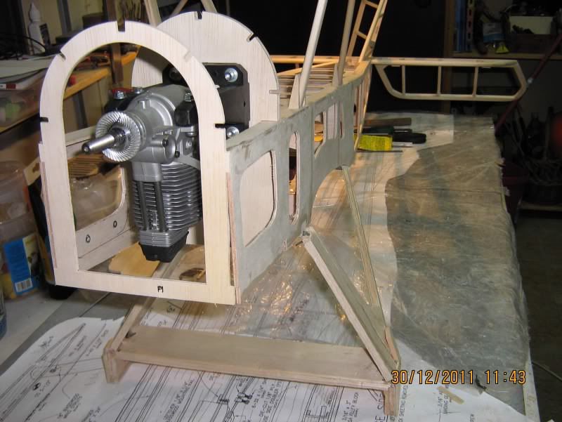

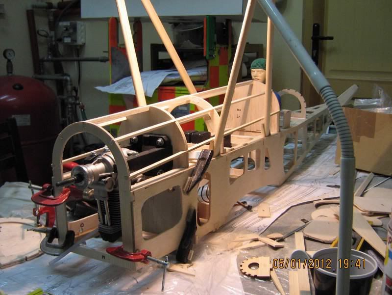

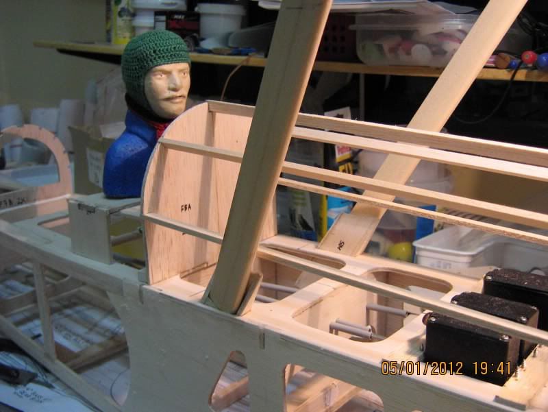

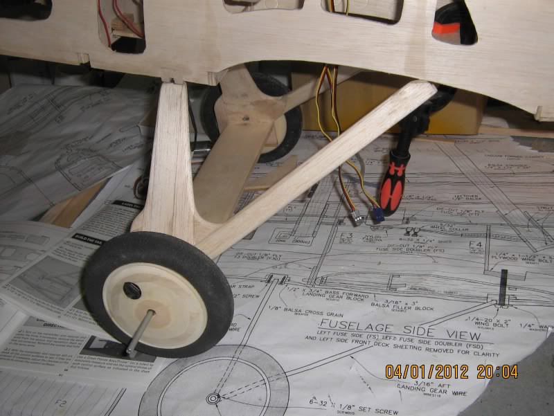

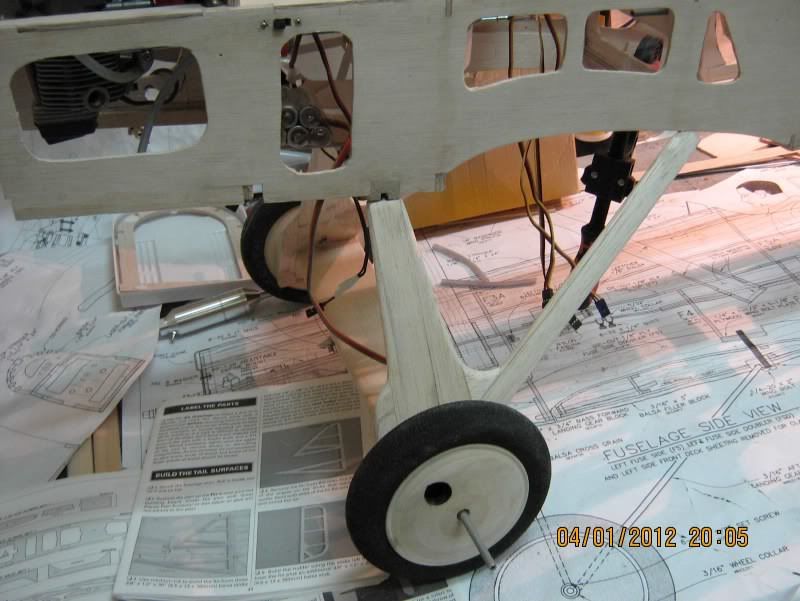

MareX Opublikowano 5 Stycznia 2012 Autor Opublikowano 5 Stycznia 2012 Znowu dzisiaj udało mi się troszkę podziubać przy modelu i oto efekty: Czyli zacząłem nadbudowywać górną część kadłuba, osadziłem wręgę silnikową "na fest", zrobiłem ławeczkę-podwyższenie dla Pana Pilota i już wystarczy. Kiedyś chyba Piotr wyrażał obawę, czy oś śmigła będzie w osi modelu. Proszę zobaczyć i samemu ocenić: Ośka wychodzi dokładnie centralnie i ma już wła śsciwy wykłon i pochylenie. A Pan Pilot już się sposobi do lotu: Ten oryginalny "chełm" to dzieło mej synowej, z troski aby Panu Pilotowi głowa na wietrze nie marzła. :wink: I dla urozmaicenia tej mojej nudnawej narracji dwie fotki w locie skrupulatnie odrestaurowanego w Anglii SE 5a, na którym to wzorował się twórca tej makiety pokazanej w "Różnych" przez Arka. I jeszcze słowo do Piotra. Jak wspomniałem Piotrze, do wiosny jeszcze bardzo daleko i spróbuję kupić właśnie takie przedłużenie z kapturkiem. Jeśli bym nie dostał tu na miejscu, chętnie skorzystam z Twej ofertki. Książkę Le Carra przeczytałem, "Politykę" wczoraj napocząłem, dzisiaj chyba wezmę się za nową książkę. Wspomnienia polskiego szpiona... 800 stron! :shock:

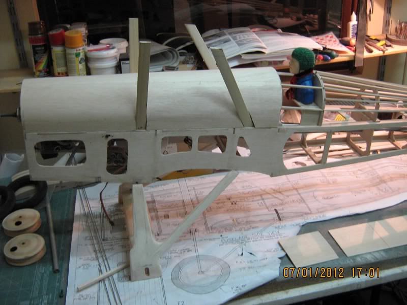

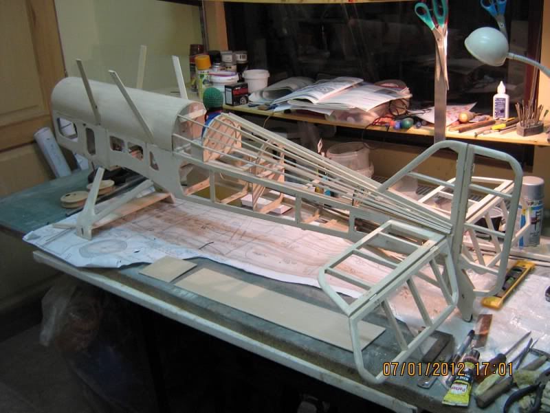

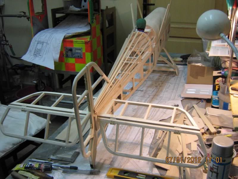

MareX Opublikowano 7 Stycznia 2012 Autor Opublikowano 7 Stycznia 2012 Znowu trochę prace poszły naprzód i na chwilę obecną tak kadłub wygląda: Czyli przód oklejony balsą 2,5 mm, zamiast załączonych płyt 3,2 mm /ileś cali na ichnie to jest, ale wg mnie "pancerne"/, przyklejone na sztywno usterzenie poziome i przygotowane listeweczki na górę tyłu kadłuba. Podwozie też już obrobione tak, jak ma być i poszpachlowane. Teraz wraz z kółkami będzie gruntowane. Ale to jutro, bo dzisiaj mają przyjść znajomi i trochę życia towarzyskiego też się mi należy. A co? :wink:
