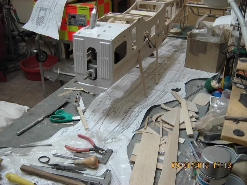

Książka, ponad 800 stron, przeczytana więc znowu można było chwilę posiedzieć nad modelem. Zaczęły się teraz takie drobne, mało widoczne, ale potrzebne prace przy kończeniu kadłuba i dzisiaj m.in. powycinałem, dopasowałem wstępnie i przykręciłem plastikowy dół kadłuba pod silnikiem oraz prostacko-prymitywną atrapę przodu kadłuba, która ma udawać oryginalną chłodnicę. No, ale cóż. Takie cudo było w zestawie i lepszą atrapę może kiedyś sobie i zrobię, ale nie w tym modelu. Tak to siedzi:
Dołączona grafika

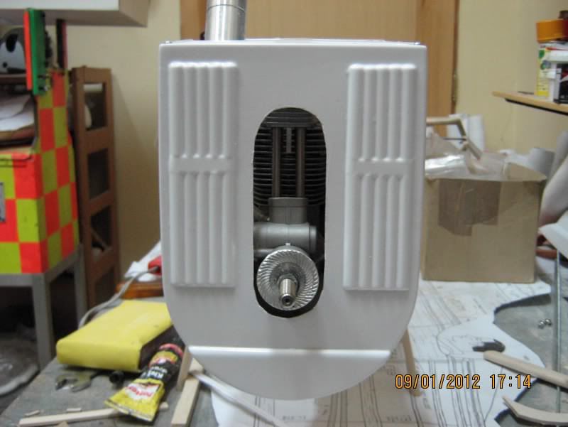

i nawet po przycięciu pasowało do siebie, ale trzeba to jeszcze dokładnie opiłować i pomalować na właściwy kolor. Przy okazji raz jeszcze "centralność" ośki śmigła:
Dołączona grafika

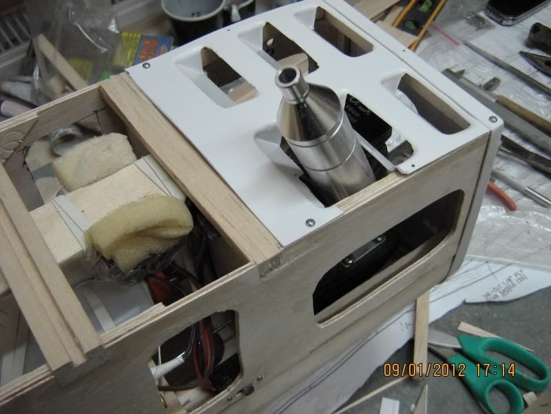

A od spodu sporych rozmiarów przeloty dla chłodzącego silnik powietrza i umiejscowienie tłumika:
Dołączona grafika
Tyle na dzisiaj, może jeszcze trochę coś przy nim porobię.

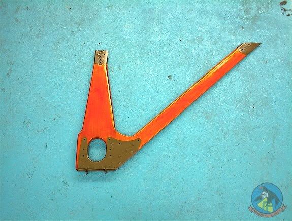

Oglądając Twoją pracę i chcąc Cię zmotywować do dalszego działania, przypomniałem sobie o takim modelu, który widziałem na zawodach w Bydgoszczy. Był to model zawodnika niemieckiego. A wyglądał tak.
Dołączona grafika
Dołączona grafika
Dołączona grafika
Dołączona grafika
Dołączona grafika
Pozdrawiam i życzę szybkiego oblotu. :):):D:D

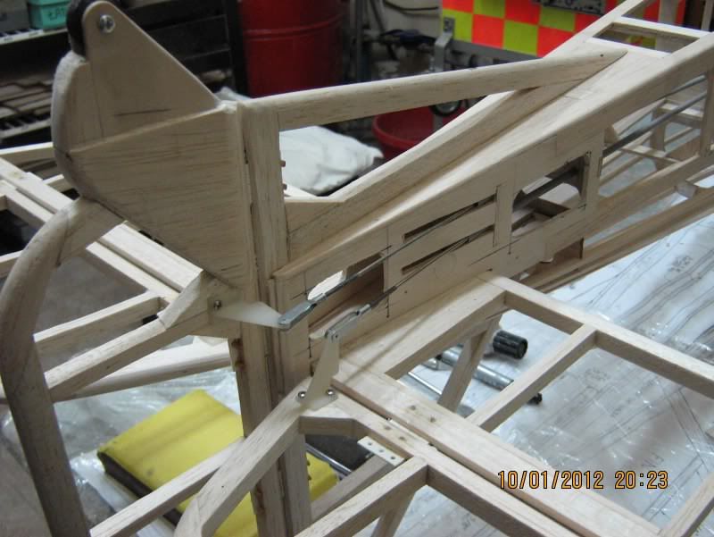

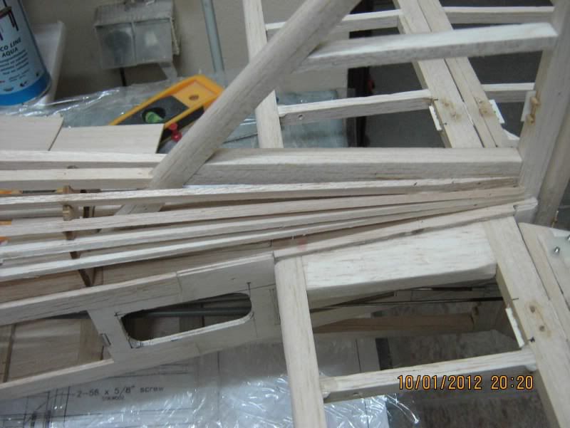

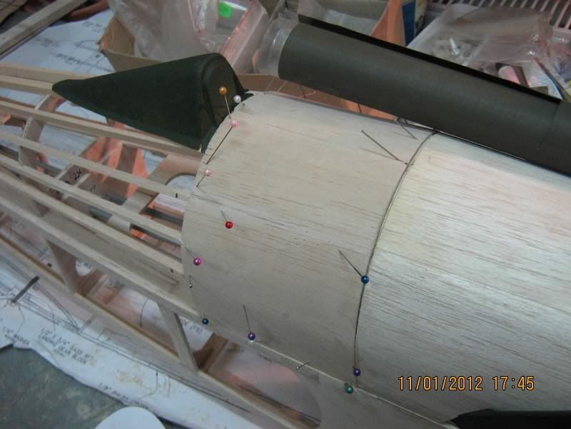

Dzisiaj znownu troszkę dziubałem przy kadłubie, czego nadal raczej nie widać. Miałem zamiar przykleić listewki wykończające góro-tył kadłuba i tak to miało być zrobione wg "mądrej książki":
Dołączona grafika
Widać fotki, z których jasno wynika myśl konstrukcyjna i pokazałem też dwa klocki balsy, z których to zakończenie miało być wystrugane. Zrobiłem to po swojemu w taki sposób:
Dołączona grafika
Waga z całą pewnością się zmniejszyła, a kadłub raczej nic nie stracił na sztywności.

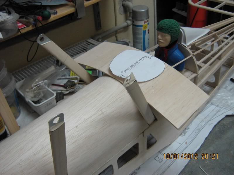

Przygotowałem spłachetek balsy do zatkania kabiny, aby nast. ją odkryć wg załączonego szablonu. Wyciąłem też szpary pod okucia w zastrzałach i je /okucia/ sobie włożyłem.
Dołączona grafika
No i połączyłem druty od serw ze sterem kierunku i wysokości, aby się to tak nie telepało przy byle ruchu. Rozmontuję te plastiki do pomalowania.

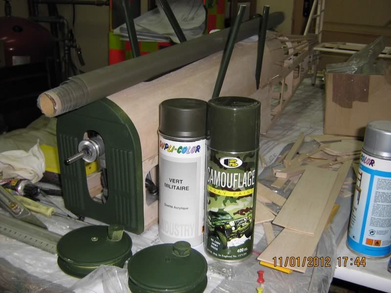

Dzisiaj przymierzałem się do kolorków, w jakich wypadało by to "ptaszydło" pomalować. Miałem dwa, najbardziej wydawało by się, że odpowiednie. Jeden - "military" oliwkowo-zielonkawy, z koloru kapy najbardziej podobny do folii, jaką dysponuję i jaką już oklejałem mego Piperka L-4H. Po zrobieniu próbnego natrysku okazało się, że jest on bardziej brązowy niż zielony i jest zbyt brązowy w stosunku do folii. Zainspirowany fotkami Adama znalazłem dokładnie taki sam kolor - "army green" , ale w macie, nie tak w połysku, jak na fotkach. Bardzo mi się spodobał na tej nieszczęsnej chłodnicy i na zagłówku, które w pierwszej kolejności sobie malnąłem. No, rewelacja, ale mam teraz nie całe 3 puszki i nie wiem , czy starczy mi na pomalowanie całej góry modelu. Tak się to ma:
Dołączona grafika
Pomalowałem też tym kolorkiem zastrzały, bo tak są pomalowane w modelu pana Niemca oraz malnąłem kółka z jednej strony. Jako podkładu użyłem lakieru prawie dokładnie w kolorze folii, którą zamierzam pokryć dół modelu. Po przeschnięciu, szlifowałem i jeszcze raz dałem ten podkład na podwozie:
Dołączona grafika
Pomalowałem też ten plastikowy spód pod silnikiem. Wszystkie te plastiki wcześniej malowałem warstwą specjalnego bezbarwnego podkładu na plastik, który zapobiega odpadaniu lakieru od takiej gładkiej powierzchni.

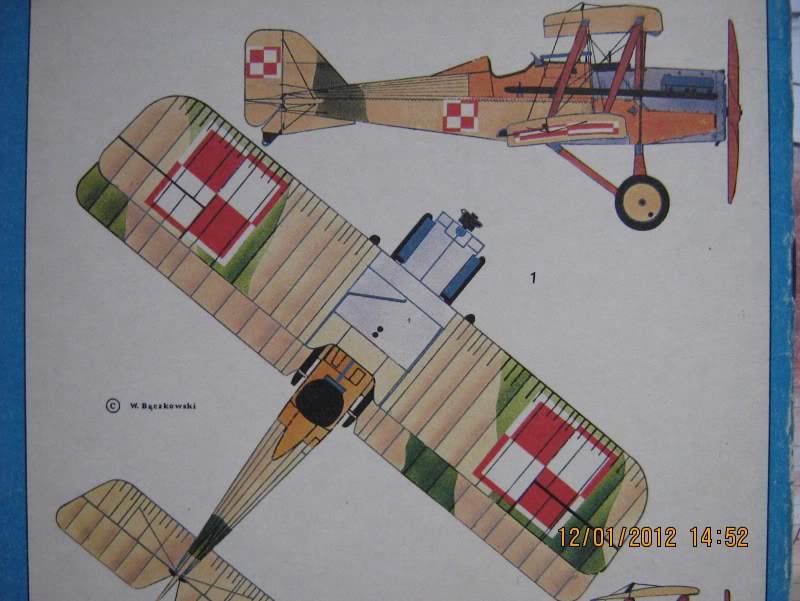

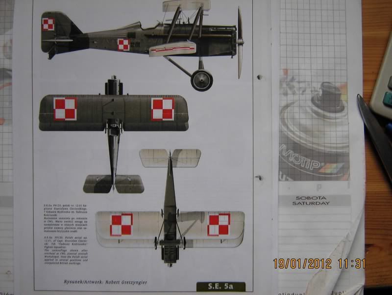

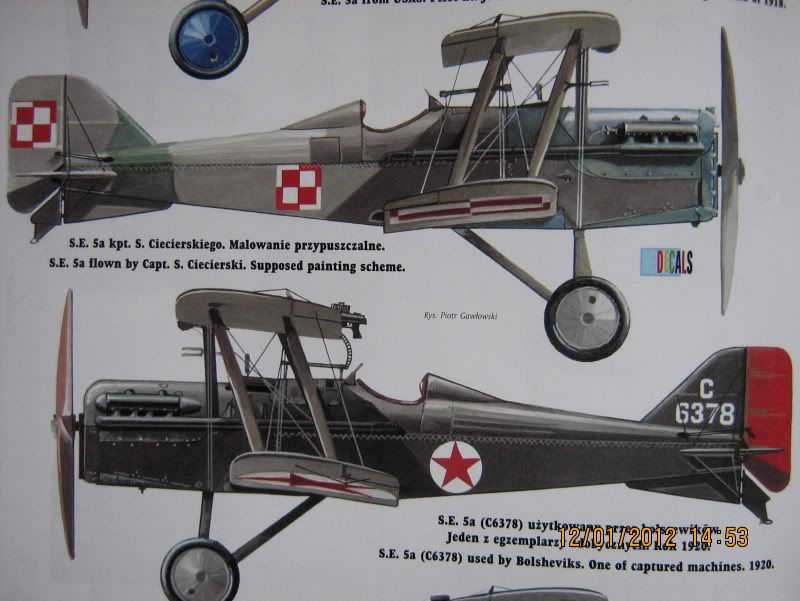

Aby nie mnożyć tych wpisów, dodam dzisiaj tutaj to, o co mi chodzi. Otóż potrzebuję pomocy w kwestii malowania powstającego modelu. Najpierw fotki, a później sedno problemiku:
Dołączona grafika
To jest fotka z "bogatego" albumu wszelkich myśliwców, jakie się pojawiły i mają jakieś fotki. Album amerykński, wyprodukowany w Chinach i z USA do mnie trafił.
Fotka przedstawia malowanie jednej z dwóch maszyn, jakie w darze od króla Jerzego trafiły do Polski po I WW i jedna z tych masyzn brała udzial w walkach z bolszewikami. Tak mogło by to malowanie wyglądać, albo i nie.
Dołączona grafika
Tutaj kolejne malowanie tej maszyny, bez zastrzeżenia, że malowanie domyślne, ale wygląd maszyny przypomina papugę, choć może było by tak ciekawie go pomalować.
Dołączona grafika
Wreszcie fotka z mojej mądrej monografii, w malowaniu domyślnym, ale barwy te trudno mi określić, jakie też one rzeczywiście są.
Prośba więc następująca: Czy może mi ktoś podesłać wzory malowania samolotów z wczesnych lat dwudziestych, lub wskazał kierunek poszukiwań, abym mógł sobie wyrobić jakiś pogląd co do stosowanych barw i na tej podstawie wymyślił jakieś malowanie, bo chcę zrobić ten model w malowaniu polskim, skoro był w użyciu przez naszą waleczną armię.

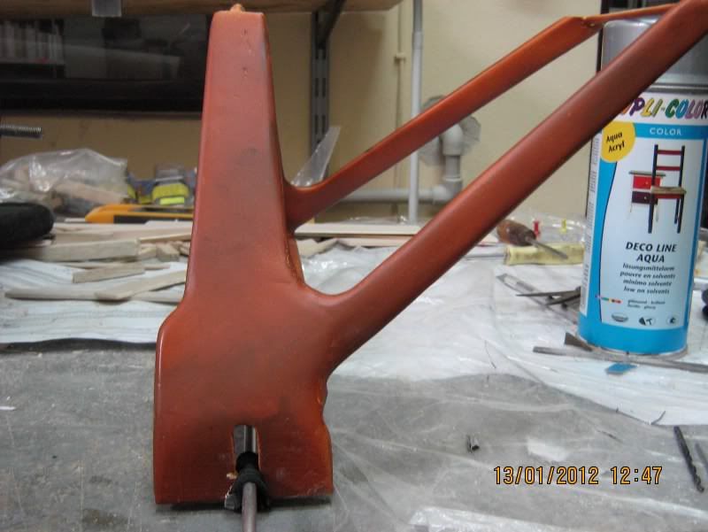

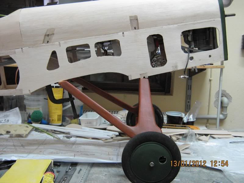

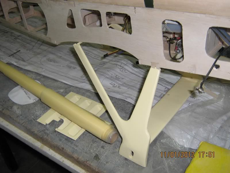

Dzisiaj kolejna dawka fotek. Otóż uważam sprawę podwozia za definitywnie zakończoną i najpierw fotki tego elementu prawdziwej maszyny w trakcie jej odbudowy:
Dołączona grafika
Dołączona grafika

Ja takiego podwozia nie zrobiłem, gdyż nie robiłem go od podstaw, wykorzystałem załączone w zestawie druty i co najważniejsze, ani mi się śni robić jeszcze takich okuć, jak te powyżej.
Dołączona grafika
Wszystkie te niedoróbki powierzchniowe, przebarwienia lakieru, nie mówiąc o niedokładnościach w odwzorowaniu są , umówmy się, :wink: zamierzone i tak to siedzi na modelu:
Dołączona grafika

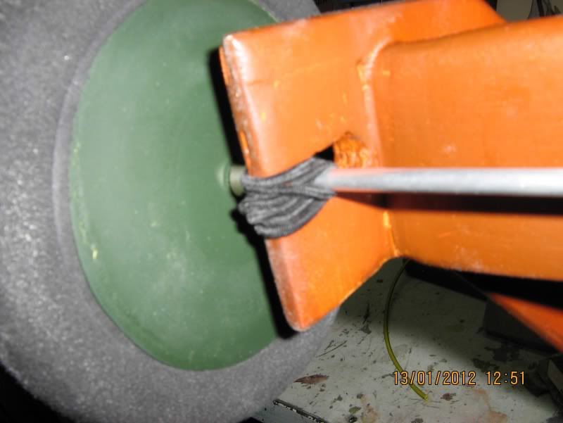

A tak wygląda mocowanie ośki kółek od spodu:
Dołączona grafika
Przepraszam za brak ostrości, ale nie przełaczyłem aparatu na szczegóły. W każdym bądz razie 3 mm sznur gumowy doskonale amortyzuje podwozie i jest chyba , jak być powinno.

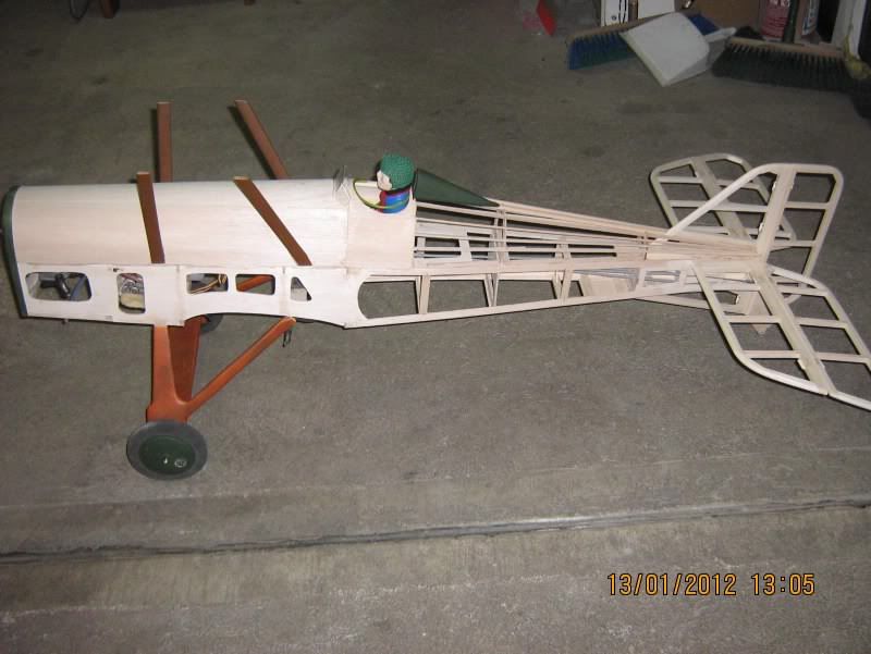

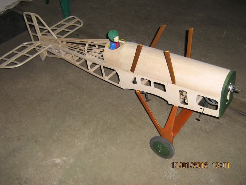

Na ziemi tak to teraz się prezentuje:
Dołączona grafika
Dołączona grafika
Dołączona grafika

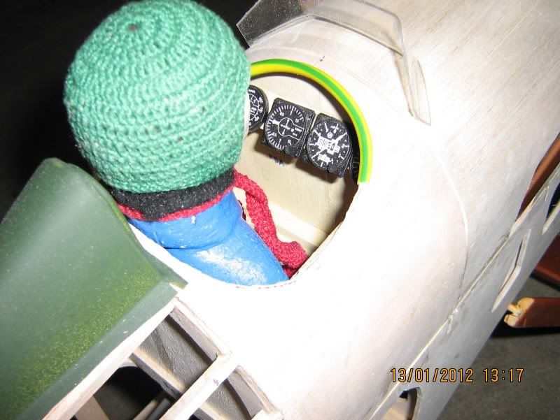

A pan Pilot dostał "zegary", aby mu się lepiej latało. Owiewka też gotowa, a "skórzana" oblamówka kabiny, jak widać, też już prawie gotowa.

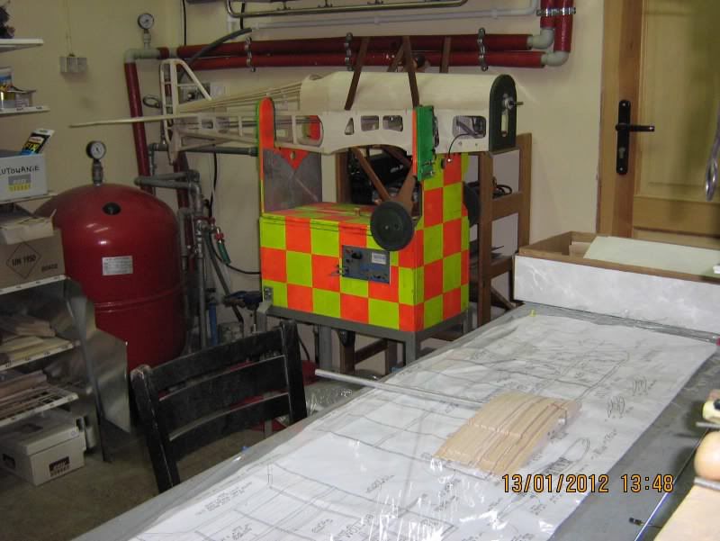

Teraz model poszedł sobie czekać na skrzynkę startową:
Dołączona grafika
a ja po zrobieniu porządku w tym całym bałaganie, mogę zaczynać lepienie skrzydełek...

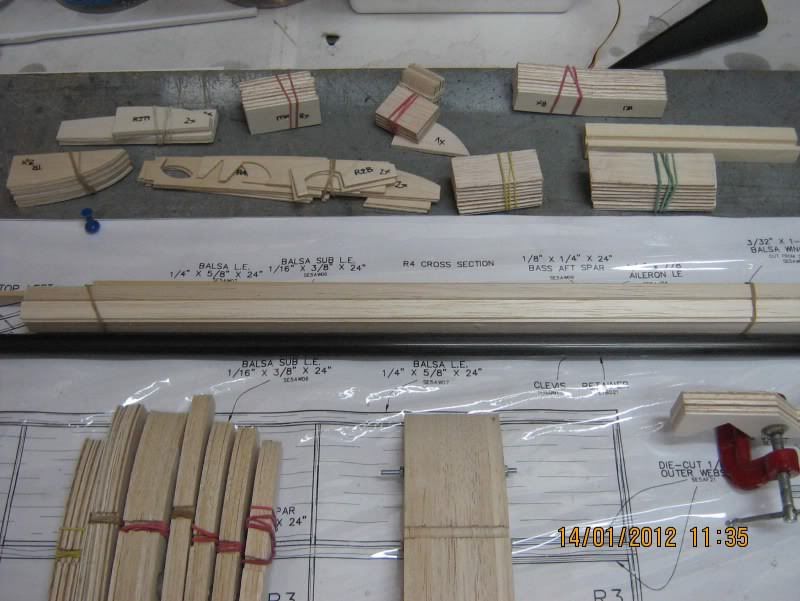

Najpierw jednak zapoznanie się z planami, "poczytanie" instrukcji i obrobienie bloczka żeberek. Rzeknijcie, proszę, coś konkretnego w spr. malowania tego "ptaszydła".
Z Waszej strony cisza kompletna, więc jako ten stary /ostry??? :roll: / gawędziarz znowu trochę fotek i opowiastki przy tym...

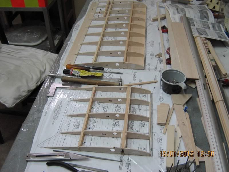

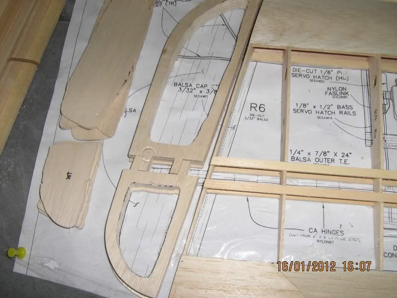

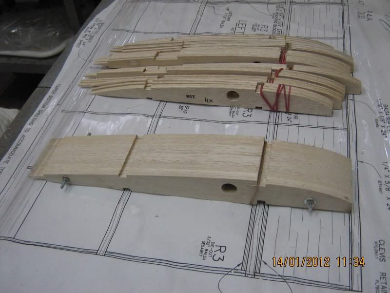

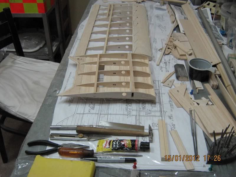

Zapoznałem się z grubsza z planami skrzydeł i trzeba się było brać za szlifowanie żeberek, bo też nie były one cięte laserem, czy inną wodą , jak to teraz jest w zwyczaju coraz powszechniejszym, jeno wycięte były przy pomocy matrycy i stąd krawędzie były nieznyt dokładne:
Dołączona grafika
Podstawowe żebra już w ilości sztuk 20 połączone dwiema śrubkami i przeszlifowane. Teszta czeka w kolejce na pogrupowanie wg rymiarów i też przeszlifowanie. Widać też trochę innych drobnych elementów, które skoro są , to po coś są - parafrazując najsłynniejszego prezesa, omc /o mało co/ przewodniej siły Narodu.
Dołączona grafika
No i trochę jeszcze wczoraj poskładałem w całość tych żeberek i innych listewek:
Dołączona grafika
Ten model konstrukcyjnie ma przewidziane tylko dwie lotki na rórnym płacie, ze spuszczonymi drutami od serw po zastrzałach z góry w głąg kadłuba. Jako, że wszystkie "ćwiartki" płatów są dokładnie takie same /no, różnią się "lewością i "prawością" :wink: /, to postanowiłem sobie to odmienić, aby było piękniej i prościej.

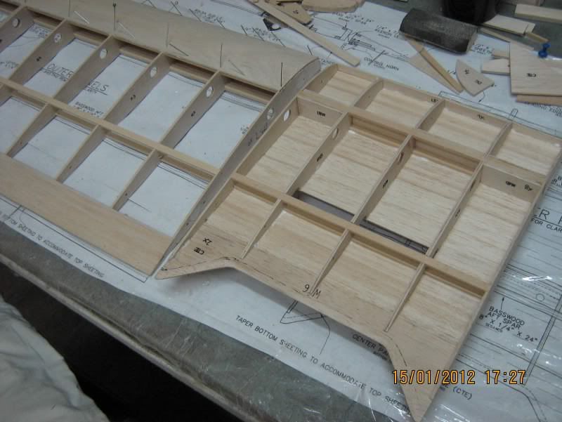

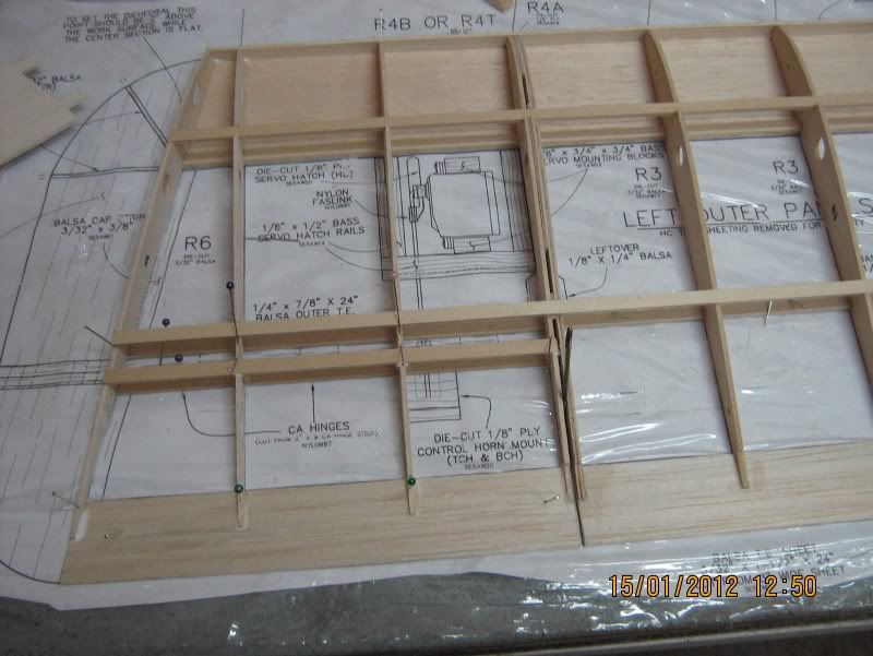

Dzisiaj znowu się trochę podziubałem i prawie zrobiłem "ćwiartkę" dolną lewą i panel centralny:
Dołączona grafika
Dołączona grafika

Może jednak ktoś mi coś dowadzi w kwestii malowania "ptaszka"?

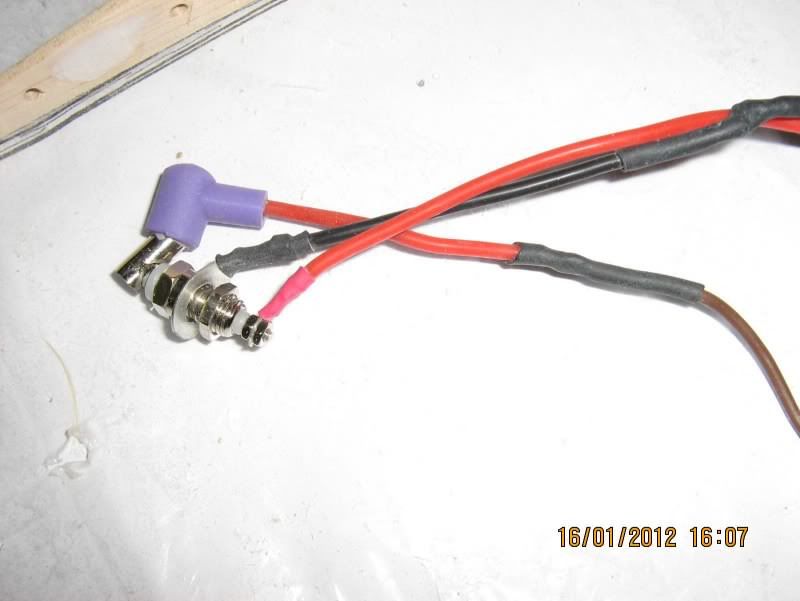

Nadeszła dzisiaj, dzięki uprzejmości i życzliwości Kolegi Piotra /Pietka/ właściwa "świeczka" zasilająca świecę żarową. Taką samą mam zastosowaną w Bristolku i po chwilowych kłopotach z założeniem kapturka, a raczej jego zawartości, zasilanie świecy z zewnętrznego akumulatora nie stanowi najmniejszego problemu. Tak też i będzie w SE.
Dołączona grafika
Piotr odstapił mi to ustrojstwo za godziwą i niewygórowaną cenę i jeszcze raz - dzięki Piotrze!

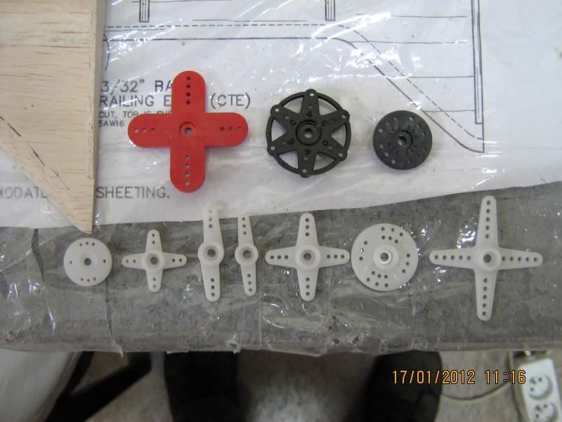

Dzięki Kamilu za zwrócenie mi uwagi na te dźwignie serw. Takimi dźwigniami, oprócz tych założonych, aktualnie jeszcze dysponuję:
Dołączona grafika
Jest ich dziesięć rodzajów i wielkości. Napisz, które byś mi polecał i dlaczego. Jeśli masz jeszcze inne - wstaw ich fotkę i napisz , w czym są lepsze i gdzie można je kupić.

Kamil nie dał mi spać przez pół nocy, tak mnie wzruszył tymi dzwigniami do serw. Ja mu moje posiadane w całej rozciągłości i ich złożoności, a on co? Milczy, jakby się na moje dzwignie obraził... :cry: Do całości Wielce Szanownego Koleżeństwa wystosowałem pisemną petycję , dwa razy powtórzoną, z prośbą o konkretną, drobniutką pomoc i nic. Trudno się mówi i kocha się dalej... Sam sobie pomogłem, bo tak ponoć starożytni Rzymianie radzili : "jak sam sobie nie pomożesz, to nikt ci nie pomoże" i pewnie mieli rację.

Co do dźwigni myślę że Kamilowi chodziło o to że dźwignie skręcane potrafią się czasem rozkręcić, sam widziałem taką sytuacje w modelu kolegi, od tej pory ten typ dźwigni wurzucam do kosza.
Poświęciłem Arku ponad 1,5 h na dokładne przeglądnięcie tej relacji z budowy "ćwiartki" kolejnej makiety SE 5a w UK. Cały czas mam nadzieję, że kiedyś i ja dojdę do takiego stanu zawansowania modelarskiego, że będę mógł sobie też jakąś "ćwiartkę" zbudować i poświęcić duuuużo czasu na zajmowanie się drobiazgami i szczegółami, jakie w stosunku do budowanego modelu posiadał oryginał. W każdym bądz razie fajnie się te fotki oglądało, a na końcu facio wziął i model sprzedał...
Co do tych dzwigni z Waszą negatywną o nich opinią, to może się i rozkręcają, ale w takim razie dlaczego nie rozkręcają się takie "normalne" dzwignie, skoro są mocowane na tej samej śrubce i na takim samym wieloklinie? Wot, zagadka... Tak, czy inaczej, wg mnie autor wpisu przez chociażby grzeczność mógłby uzasadnić swoją opinię, a nie pozostawiać mnie w rozterce. Ale może nie ma czasu na takie subtelności? Nic to, jego prawo.
