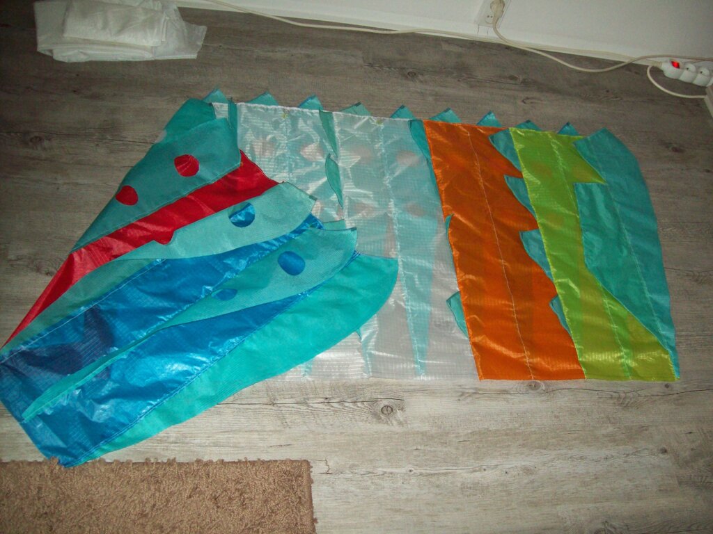

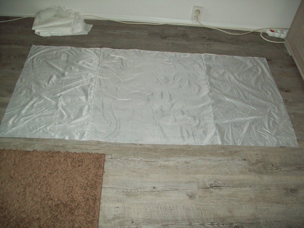

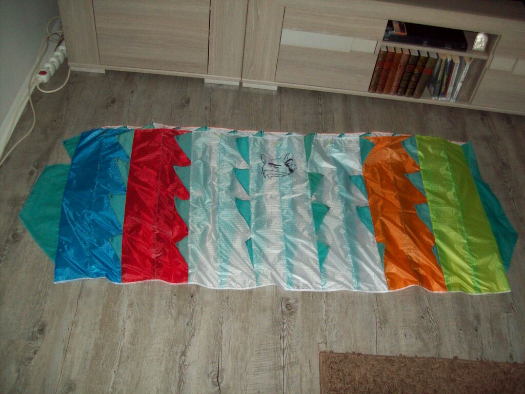

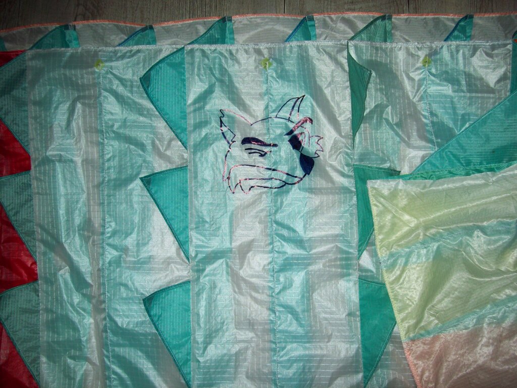

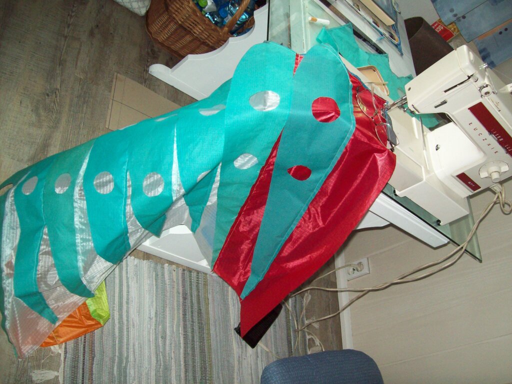

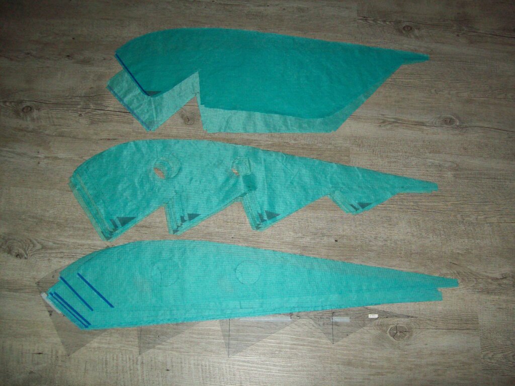

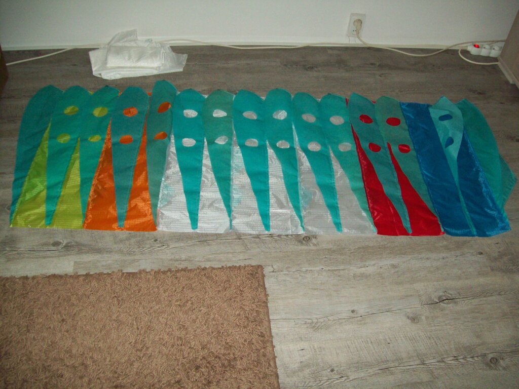

mayster8405 Opublikowano 18 Września 2020 Opublikowano 18 Września 2020 Nic się nie dzieje w tym temacie, więc ja postanowiłem uszyć kolejny spadochron.? , tak mnie naszło??? Jak wszystkie, mają powierzchnię 1.1 m2, A/R 2.1 ten wzór jest najczęściej spotykany na zawodach.Tym razem spadochron szyty jest z trzech rodzai ripstopu; 32 gramy na profile, 28 gram/ spadochron ratunkowy/ na górne poszycie oraz chyba 18 gram na poszycie dolne / kolorowe /.W miejsca które wymagały wzmocnień zastosowałem rip-stop na kleju.Na pierwszy ogień poszły profile które wyciąłem na gorąco i od razu wszyłem wzmocnienia wlotów, kolejnym było wycięcie i wzmocnienie górnego poszycia. Kolejne kolorowe elementy dolnego poszycia , wzmocnienie ich i zszycie z profilami. Pozostało mi zszyć górną powierzchnię z resztą i powstał gotowy spadochron.Lubię zawsze coś domalować więc powstało "logo" z podobizną liska. W sumie posiedziałem przy tej robocie 40 godzin. To jest nie koniec, bo teraz muszę dorobić olinowanie, z czym będzie kłopot bo jak się okazało nie wystarczy mi dyneemy na komplet i trzeba dokupić.? cdn.
witk45 Opublikowano 18 Września 2020 Autor Opublikowano 18 Września 2020 Hej! Jak zwykle świetny! Ten lisek sugeruje, że to replika jakiegoś rzeczywistego spadochronu czy niezwykła twórczość własna ??? Sporo ludzi, głównie na YT zapytują o skoczków i spadochrony. Ktoś do ciebie dotarł? Naprawdę fajny? Może gdy pogoda dopisze, poskaczę moimi w ten weekend Pzdr

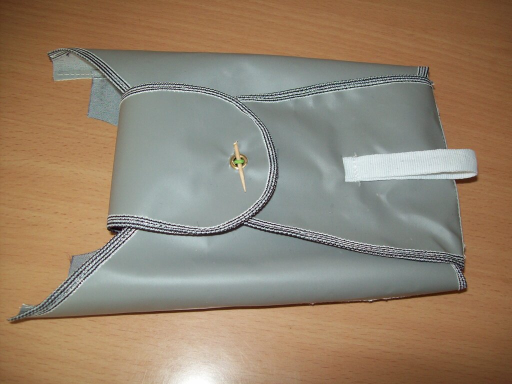

mayster8405 Opublikowano 19 Września 2020 Opublikowano 19 Września 2020 Fakt, zgadłeś !, to jakaś niemiecka firma produkująca spadochrony. Po prostu mi się spodobało to logo. Nikt do mnie nie docierał z pytaniami o spadochroniki. Uszyłem ,ale to nie moje zainteresowanie, bo raczej były latawce w sporych rozmiarach.Trochę ze zdrowiem miałem przeboje, więc jeszcze uszyłem sobie latawiec Flowform 1.6m2 do fotografowania i full powera typy NASA 4.5m2 aby się posiłować na łące. Znalazłem jeszcze 15mb dyneemy 0.40 / 34kg wytrzymałości/ które na linki pomocnicze by starczyły ale już na nośne i hamulcowe by już brakło.Nie wiem czy taką samą kupię i czy jest sens zaczynać z tego co mam. Zapewne go upłynnię, jak się ktoś znajdzie chętny bo materiał jest nowy. Pokaż jakiś nowy film.? Ps. udało mi się jeszcze dzisiaj uszyć zasobnik na spadochron.

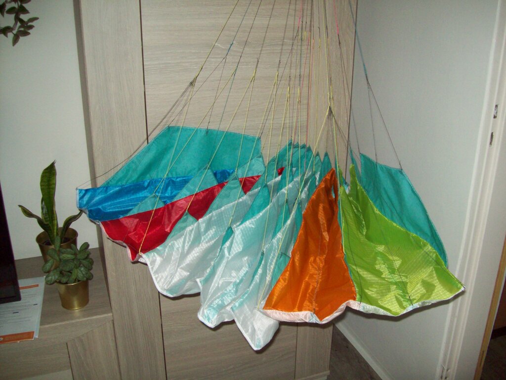

mayster8405 Opublikowano 21 Września 2020 Opublikowano 21 Września 2020 A ja jednak nie mogłem się pogodzić, że nic nie mogę zrobić w całości tego olinowania. Zacząłem grzebać w torbie z linkami do paralotni i znalazłem takie jakie mi potrzebne.Powyciągałem z linek rdzenie z których pozostały tylko oploty.Po próbie stwierdzilem że się doskonale nadają. Po południu w niedzielę spadochron był już gotowy do prób, gdzie przeszedł pomyślnie test / w moim " tunelu" między blokami bo tam ładnie wieje/. Dodatkowo zrobił się jeszcze spadochronik wyciągający.Pozostałoby wykonać uprzęż no linek nośnych z odpowiednich taśm ale takowej na razie nie mam i zapodziałem gdzieś rysunek z wymiarami. Ale w sumiet o już komplet? W pokrowcu ładnie się mieści.
