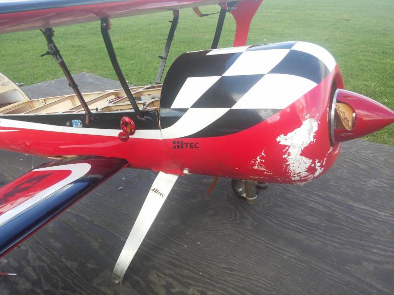

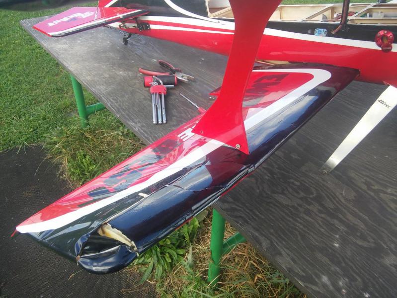

Wojtekr Opublikowano 1 Października 2015 Opublikowano 1 Października 2015 Pitts poległ w boju Po ocenie obrażeń wewnętrznych zobaczę czy dam radę przywrócic dawną świetność
Tomek Opublikowano 1 Października 2015 Opublikowano 1 Października 2015 Szczerze powiedziawszy to nie wygląda źle , lekko porysowany i tyle . Skrzydło do poklejenia , maska do pomalowania , no chyba że masz problem ze śmigłem, tu tylko wymiana na nowe
Kicior Opublikowano 1 Października 2015 Opublikowano 1 Października 2015 Jeszcze półkę podwozia trzeba będzie podkleić na żywicę. Ale na 100% jeszcze będzie śmigał !
Viper Opublikowano 1 Października 2015 Opublikowano 1 Października 2015 Liczę na naprawę i możliwość podziwiania w przyszłości. Do zobaczenia na łączce
DARIUS1 Opublikowano 1 Października 2015 Autor Opublikowano 1 Października 2015 Toć to tylko draśnięcie mocniej rozbite się naprawia także do dzieła
Wojtekr Opublikowano 1 Października 2015 Opublikowano 1 Października 2015 Dzięki Panowie Z Wami to "góry przenosić można". Na zdjęciach tego nie widać ale obrażenia wewnętrzne są dosyć poważne ....naruszona ciągłość podłużnic ,zdruzgotana pólka podwozia z okolicznym "mięsem".....no i to nieszczęsne śmigło . Ewentualną naprawę zostawię na długie zimowe wieczory. Pogoda sprzyja lataniu..... to do zobaczenia na łączce
