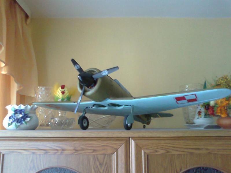

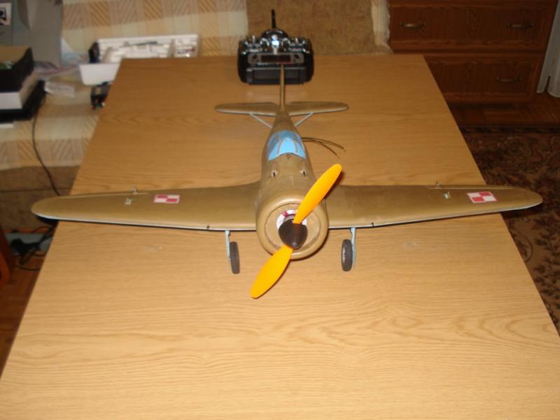

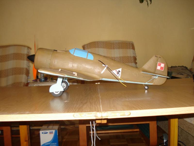

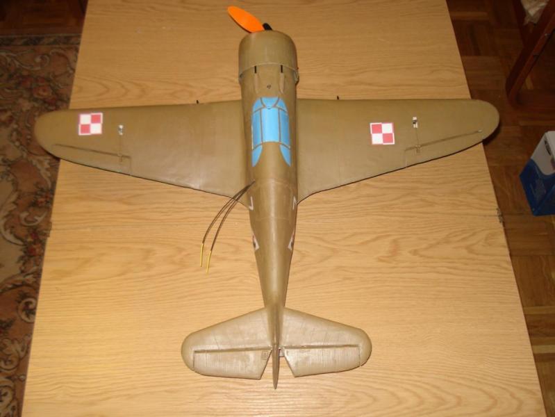

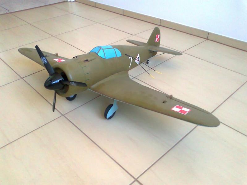

Witam! Miałem takie same marzenie i chociaż jestem początkującym modelarzem, aczkolwiek wiekowym, to podjąłem sie wykonać latający model Jastrzębia. Wykonałem go w tym roku i był to mój drugi model po prostym praktycznie zakupionym do montażu Piper J3 z EPP. Oparłem się na znalezionych w internecie zdjęciach prototypu i nieukończonej partii próbnej oraz na wydawnictwie WAK modelu kartonowego autorstwa Marka Pacyńskiego, który moim zdanie po analizie zdjęć jest najbardziej zbliżony do oryginału. Kadłub i ustrzenie jest widoczne na zdjęciach. Problem stanowi obrys skrzyła, którego nie widać na żadnym ze zdjęć aczkolwiek na jednym gdzie gen. Rayski pokazuje Jastrząbia hr. Ciano w lutym 1939 r. widać fragment skrzydła. Widoczny też jest na zdjęciach profil skrzydła w miejscu przejścia do wzniosu. Mam świadamość, że jest to pewne przybliżenie ale musiałem go zrobić. Wykonany jest z depronu 3 mm (wręgi 6 mm) w skali 1:12 i gotowy do lotu. Ma chowane podwozie sterowane radiem. Po wyważeniu posiada masę 800 g. Jeszcze nie latałem bo jestem słabym lotnikiem i uczę się dopiero na Piperze.
No, gratuluję, model niczego sobie!
Niepokoi mnie jedynie sposób rozmieszczenia anten odbiornika 2,4GHz, które w obecnej postaci w czasie lotu pod wpływem oporu strug powietrza ułożą się najprawdopodobniej równolegle do siebie w jednej płaszczyźnie. Może to przy pewnym ustawieniu modelu względem nadajnika doprowadzić do osłabienia odbieranego sygnału, a nawet do jego utraty. Czym się może skończyć, wszyscy wiemy.
No chyba, że będzie to jeszcze zmienione
Jeśli nie masz tego kolego w instrukcji do swojej aparatury , to zajrzyj tu - jak to najlepiej zrobić pokazano na str. 24 (19 ang) tej instrukcji (otwórz pdf) Te zasady tyczą wszystkich anten podwójnych odbiorników niezależnie od typu aparatury. W Twoim przypadku najlepiej jedną puścić poziomo wzdłuż osi poziomej modelu, drugą pionowo w górę (w zasadzie wystarczyłoby tylko odizolowane końcówki- reszta przewodu anteny jest ekranowana)
http://www.rcskorpio...6,t10c_pls1.pdf
http://manuals.hobbi...4ghz-manual.pdf (ang)
tu również i trochę dyskusji na temat wzajemnych ustawień anten odbiornika i nadajnika
http://www.rcskorpio...6300,12fg11.pdf
http://forum.rcpiank...hp?thread_id=22
http://pfmrc.eu/inde...systemie-24ghz/

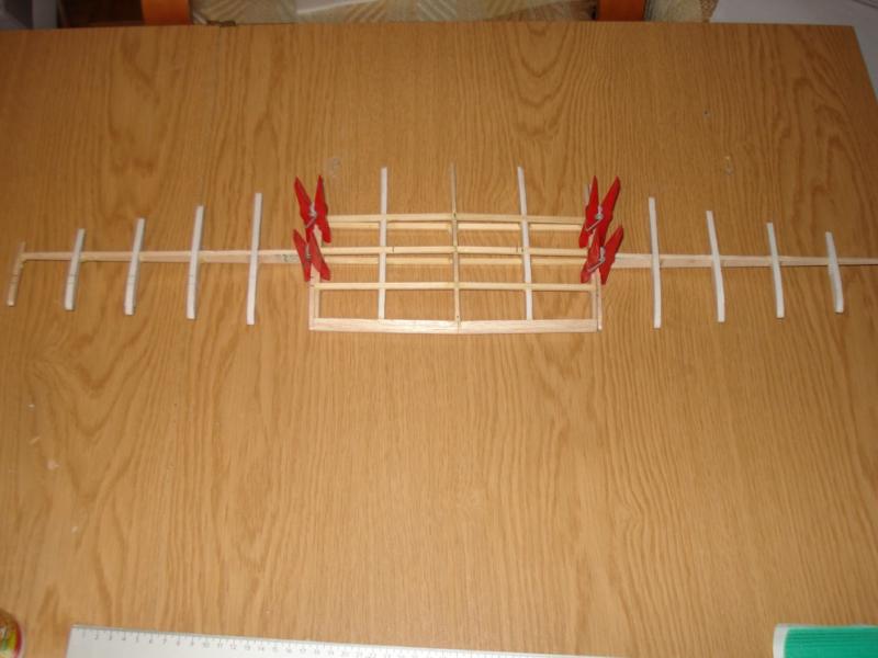

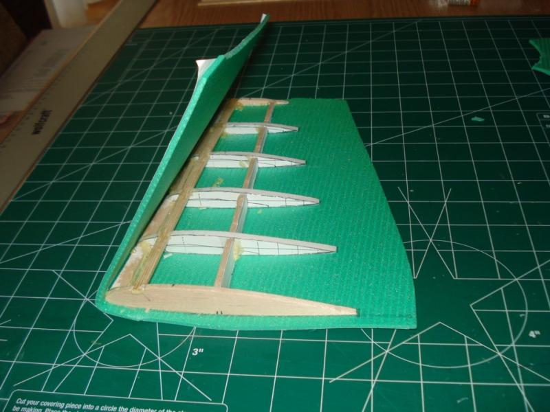

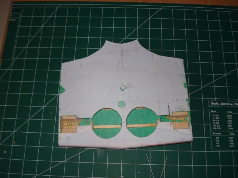

Ja poproszę o zdjęcia z budowy, wyposażenia i szczegóły konstrukcji. Taki dziennik z budowy, ale po fakcie :)
Co do anteny, to jeśli będziesz latał "koło nogi", czyli tak w promieniu 200m to nie ma to krytycznego znaczenia.
Ja anteny mam zawsze w kadłubie (depron) i różnie ułożone.

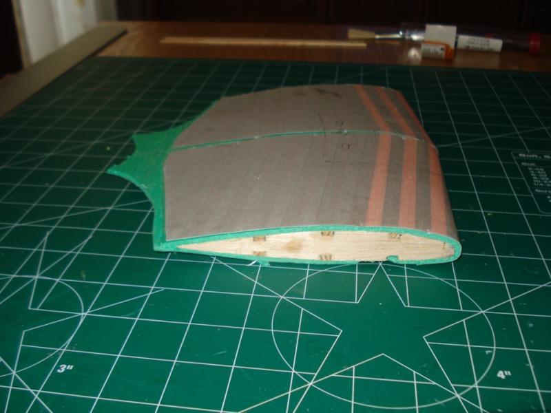

Co do anten to oczywiście rozwiązanie tymczasowe. Odbiornik z antenami będzie w innym miejscu. W instrukcji nadajnika Graupnera MX-16S jest także opisany sposób prawidłowego umieszczania anten. Dziękuję za uwagi, ponieważ jak pisałem jestem początkującym modelarzem i wszelkie podpowiedzi mogą mi się przydać. Nie wiem jakie są właściwości lotne modelu i czy nie jest za ciężki. Czytałem, że istotny jest wskaźnik obciążenia powierzchni skrzydeł. U mnie wynosi 78 g na dm2 (tylko dla skrzydeł bo nie wiem czy wlicza się stateczniki). Czy jest odpowiedni nie wiem. Co do konstrukcji to wykorzystałem odpowiednio przeskalowane i wydrukowane na papierze elementy modelu kartonowego WAK, naklejone na depron (widoczne na zdjęciach). Poszycie kadłuba 3 mm depron biały, skrzydła 3 mm zielony rowkowany. Wręgi depron 6 mm i balsa, dźwigary depron i balsa a w centropłacie także sosna ze względu na mocowanie mechanizmu podwozia. Malowanie i znakowana jak 112 Eskadra Myśliwska Brygady Pościgowej.
Wyposażenie:
Silnik EMAX BL 2220/10- moc 302W, ciąg 1220g
Aku-Li-Pol 1300 mAh
Serwa 5x9g
Śmigło do lotu będzie 2-łopatowe (tak mi doradzono)
