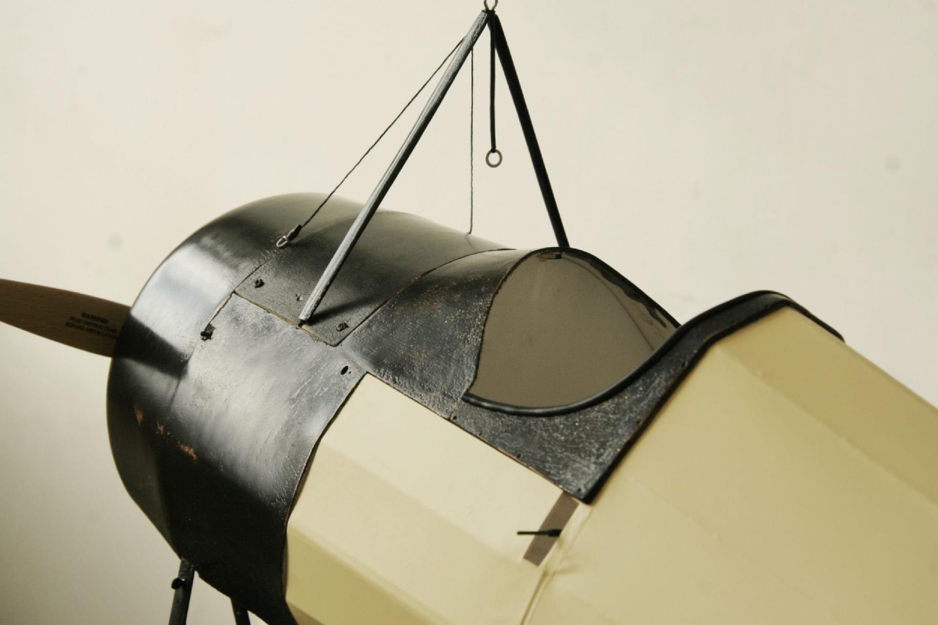

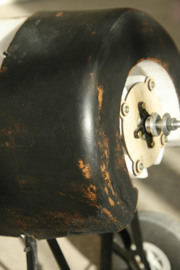

obsydian1000 Opublikowano 12 Lutego 2012 Autor Opublikowano 12 Lutego 2012 Wykonałem imitację miedzianej blachy pokrytej farbą .Brakuje jeszcze kilku minut pracy z papierem ściernym i na koniec lakieru. Przednią część kadłuba przeszlifowałem i polakierowałem Zamontowałem na cztery śrubki pokrywę pod którą znajduje się regulator i elektronika do kontroli parametrów lotu i poszukiwania ciepłych, wznoszących prądów powietrza.

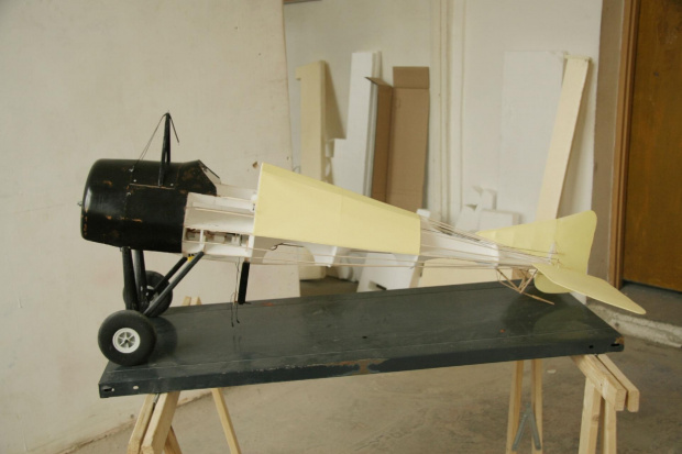

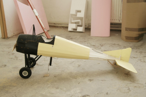

obsydian1000 Opublikowano 20 Lutego 2012 Autor Opublikowano 20 Lutego 2012 Niżej kilka kolejnych zdjęć z realizacji.

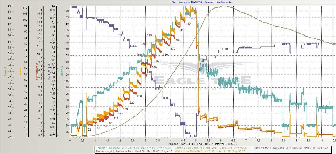

obsydian1000 Opublikowano 27 Lutego 2012 Autor Opublikowano 27 Lutego 2012 Witam. Przedstawiam wykres pracy napędu. Śmigło 14/6. (jest za małe) silnik- http://www.perfecthobby.pl/detale.html?id=3725 Ale mam pytanie czy spadek „V” wynika z kiepskiej jakości akumulatorów? czy na wykresie wszystko w normie? Jak myślicie, jaki mniej więcej ciąg śmigła będzie mi potrzebny do poderwania tego samolotu w górę (waga do lotu 900-1000g) ? Podczas tego testu silnik zużył 765 mAh (na dole wykresu- czas). Patrząc na ten wykres coś mi świta że będę musiał wykonać sam odpowiednie śmigło.
GiulioN Opublikowano 27 Lutego 2012 Opublikowano 27 Lutego 2012 Mysle, ze ciag 500g starczy Przepraszam za brak polskich znakow, ale pisze z komputera w szkole
obsydian1000 Opublikowano 2 Marca 2012 Autor Opublikowano 2 Marca 2012 Śmigło 18x6 Lepiej, zwłaszcza że przepustnica w najwyższym punkcie na wykresie 80/140 % Myślę że to śmigło zostanie .Temperatura silnika trochę za wysoka ale w locie będzie lepiej. Niewicie jaką temperaturę wytrzymują magnesy w silnikach DUALSKY ?
