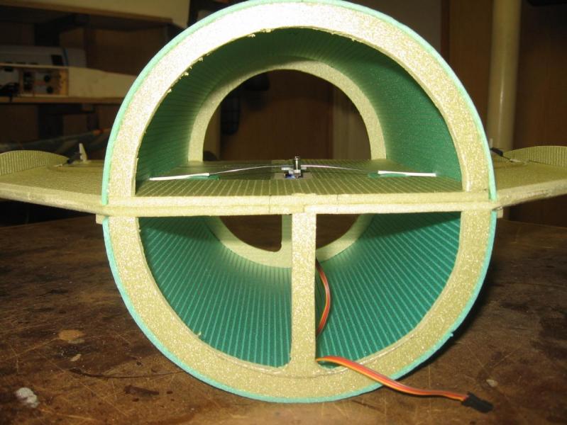

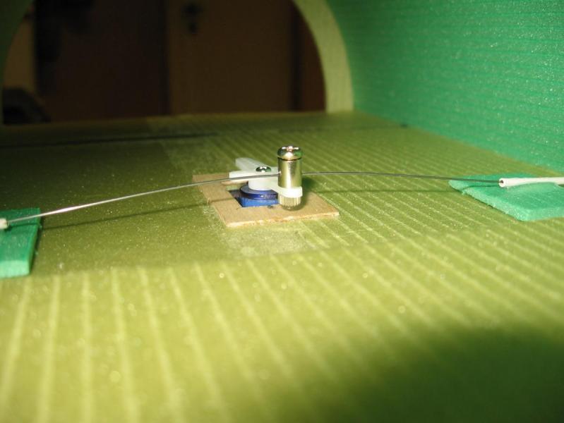

noker Opublikowano 18 Września 2012 Opublikowano 18 Września 2012 Witam. Pod wpływem tego wątku też się pokusiłem na Migusia. sterowanie lotek poprowadziłem bowdenami w płacie. Zastanawiam się też nad wstawieniem tunelu w środku, eliminującego zawirowania przy tylnej przegrodzie Zawiasy lotek i steru wysokości zrobiłem z UHU-Por'a, zobaczymy jak się bedą sprawować. Tak jak Robert pisał wcześniej, praca w depronie z 'Komfortu' nie jest tak komfortowa jak w depronie Modelarskim, ale małymi kroczkami idziemy do przodu. Napęd planuję zrobić z TP2410-21 1400KV i śmigiełko 9x4 lub 10x6 przycięte do średnicy tunelu.
robertus Opublikowano 18 Września 2012 Autor Opublikowano 18 Września 2012 Fajny pomysł na sterowanie lotkami. Prawdopodobnie z tym silnikiem Twój Miguś nie poleci. Na rcgroups modelarze próbowali z wieloma silnikami i sugerowany jest silnik min 2000kV.

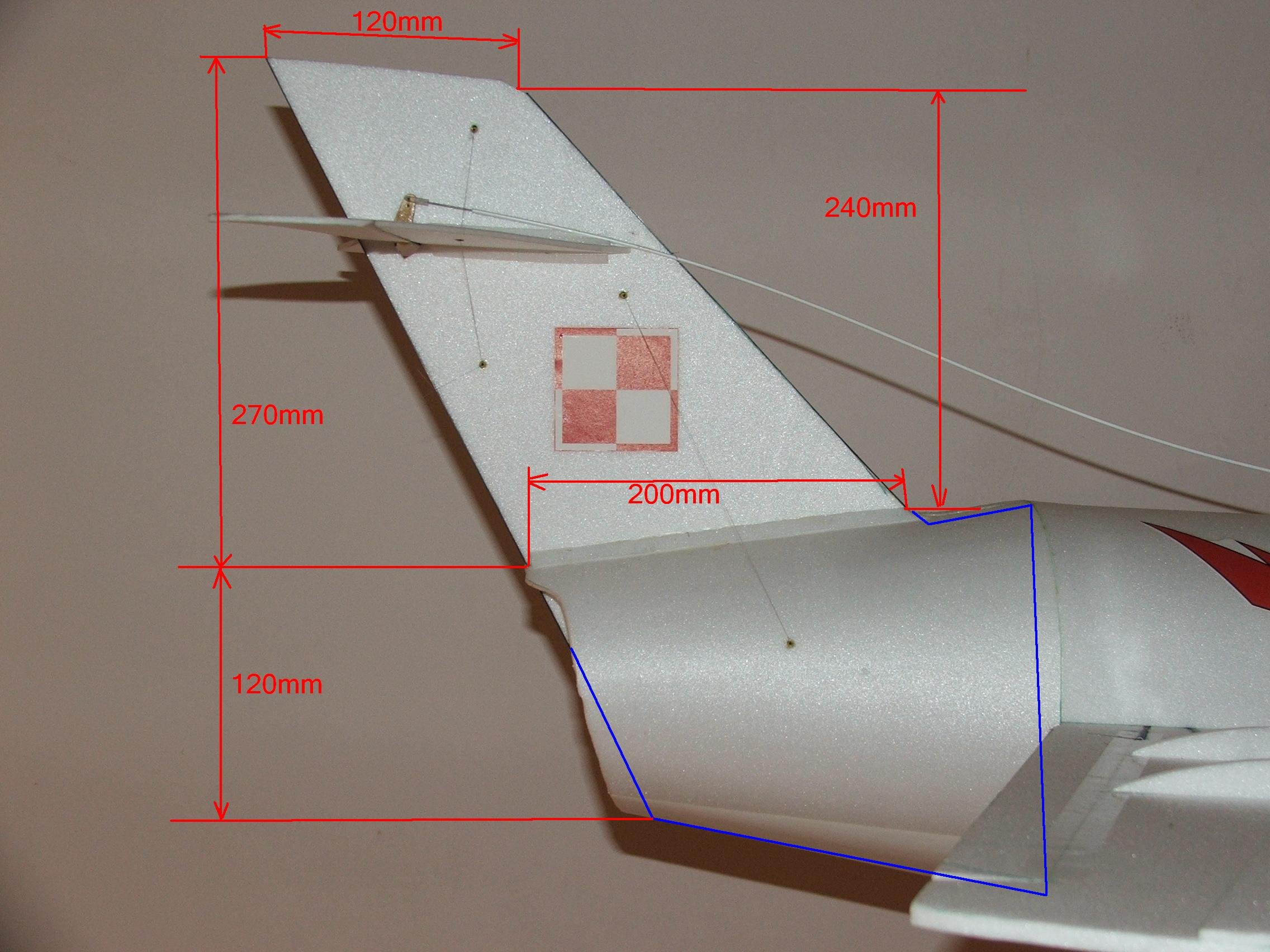

noker Opublikowano 18 Września 2012 Opublikowano 18 Września 2012 Może i masz rację Robercie, ale spróbuje, bo mam takie silniczki pod ręką, jak nie wydoli - to zakupię coś z wyższym KV w tzw. międzyczasie dorobiłem ogonek Migowy - tak sie prezentuje nie za duży? kształ dobrany organoleptycznie z postera
robertus Opublikowano 18 Września 2012 Autor Opublikowano 18 Września 2012 Taki sam duży miałem przed cięciem. Moje wymiary to: szerokość u podstawy 190mm szerokość w szczycie 120mm wysokość po krawędzi natarcia 285mm wysokość po krawędzi spływu, od góry kadłuba 275mm -statecznik idzie na dół, bo robi tez jako wzmocnienie kadłuba. pozycja statecznika poziomego 80mm w pionie od górnej krawędzi statecznika pionowego. Czy ja widzę mocowanie silnika z tyłu? Jeśli tak to ten silniczek może dać radę. Wcześniej pisałem o silnikach jakie stosuje się w środku kadłuba.

noker Opublikowano 19 Września 2012 Opublikowano 19 Września 2012 To jak z tym tunelem tunelowcy radzą? mam jeszcze szansę zamontować go tylko w jaki sposób? Os A do B czy od A do C? Po prostej jak czerwona kreska czy zwężająca się jak pomarańczowa? Jeszcze jedno pytanie o silnik Emax CF2805 KV2840 - 150W - może pracować na pakietach 3s ze śmigiełkiem obciętym do 6' o skoku 5' lub 6'? bo na stronie piszą tylko o zasilaniu 2S. Czy silnik ten będzie pasował pod talerzyk z TowerPro? dokładnie o taki: KLIK

robertus Opublikowano 15 Kwietnia 2013 Autor Opublikowano 15 Kwietnia 2013 Wiosenne przewietrzanie hangaru. http://youtu.be/G6qSps4iAV8 Przy okazji podaję wymiary statecznika pionowego. W planach KenChina nie ma.
