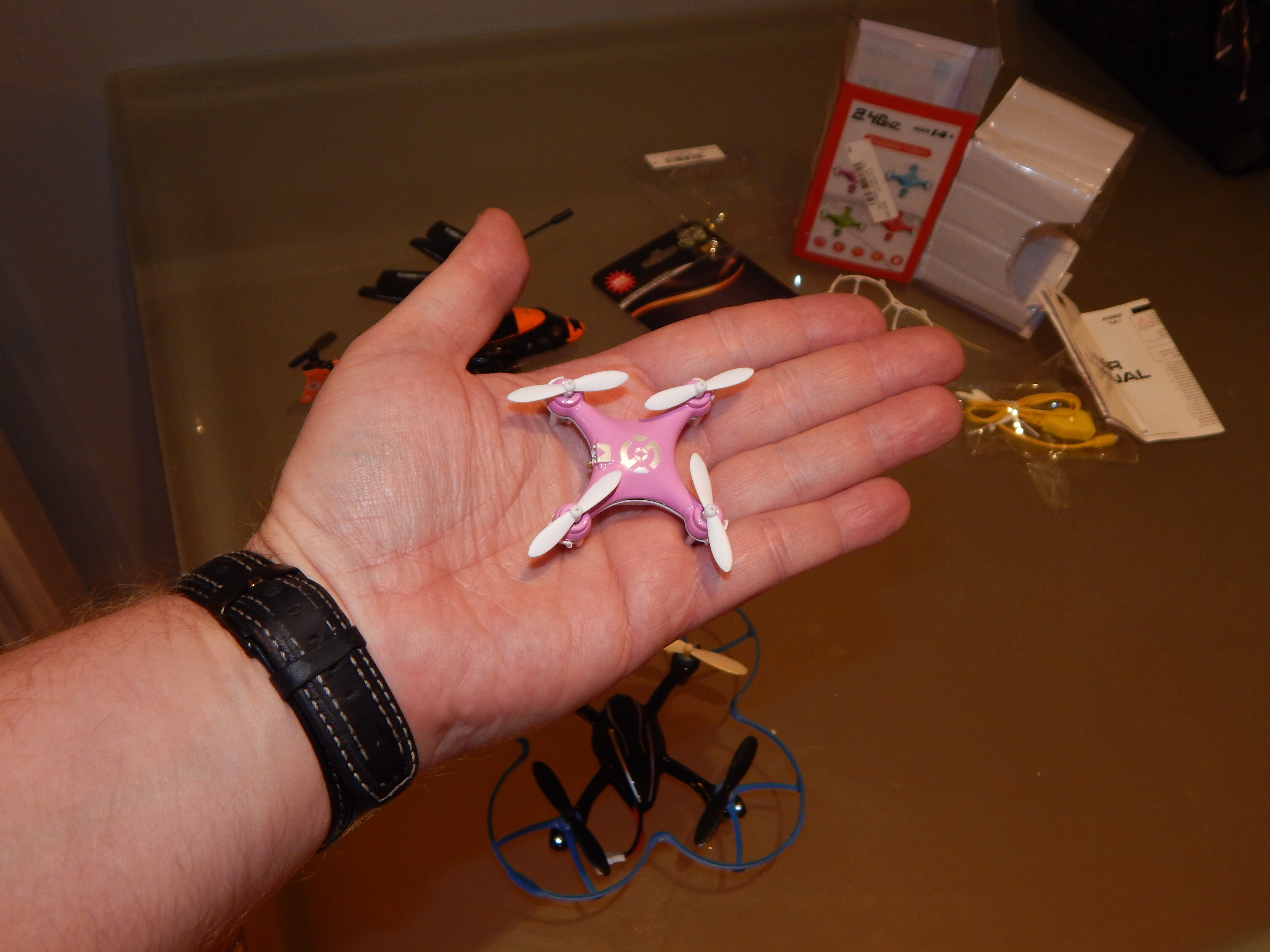

robertus Opublikowano 22 Grudnia 2014 Autor Opublikowano 22 Grudnia 2014 Cheerson CX-10 Maluch nad maluchami http://pfmrc.eu/index.php?/topic/50600-cheerson-cx-10-czy-mo%C5%BCe-byc-co%C5%9B-mniejszego/

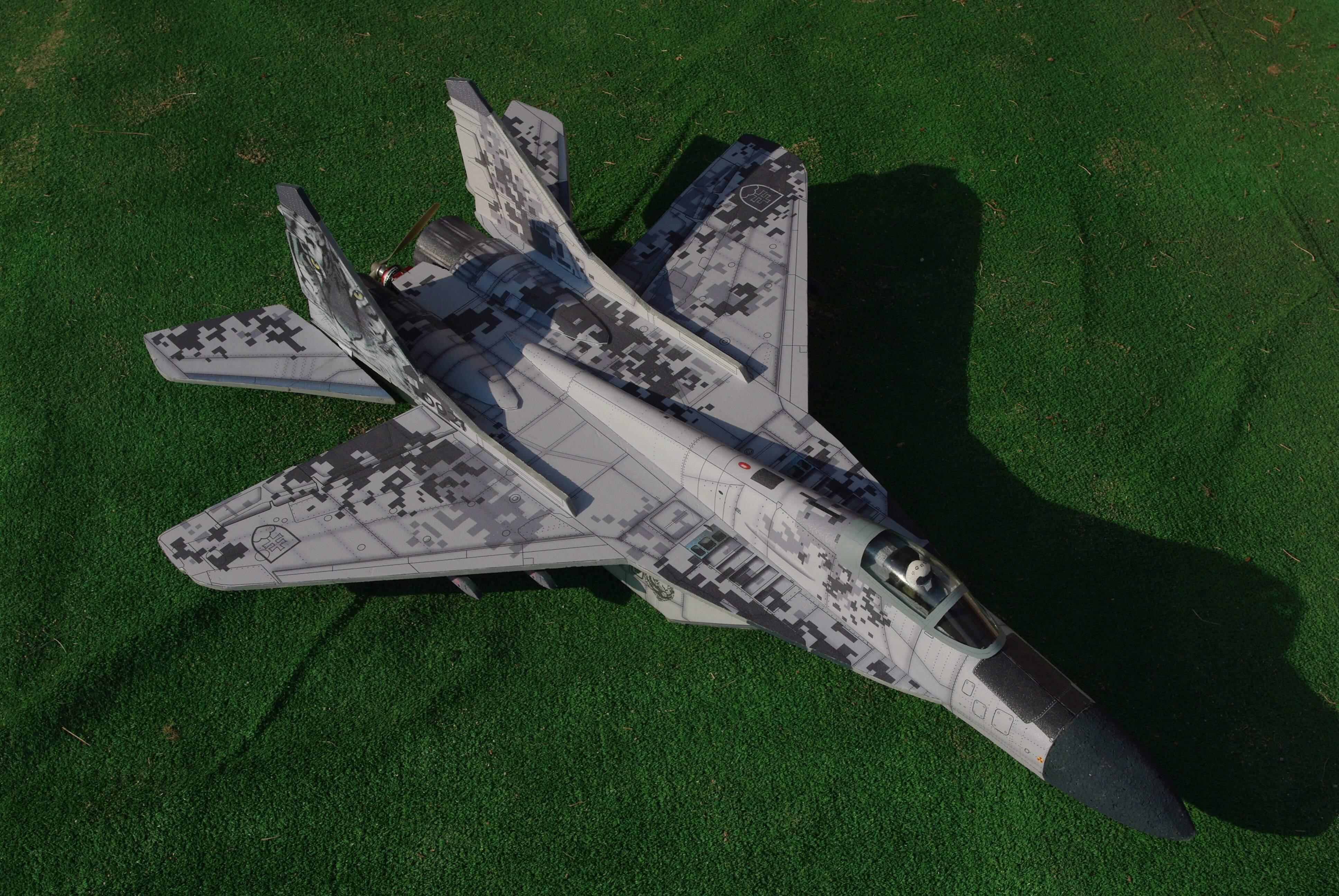

robertus Opublikowano 7 Stycznia 2015 Autor Opublikowano 7 Stycznia 2015 MiG 29 w niesamowitym kamuflarzu typu digital Słowackich Sił Powietrznych. Model zaprojektowany przez kolegę forumowego Sławka i wydrukowany przez Marka z "Na polskim niebie" Rozpiętość 72cm Długość 95cm Waga do lotu 525gramów Wątek o budowie: http://pfmrc.eu/index.php?/topic/50480-mig-29-model-drukowany-na-depronie/

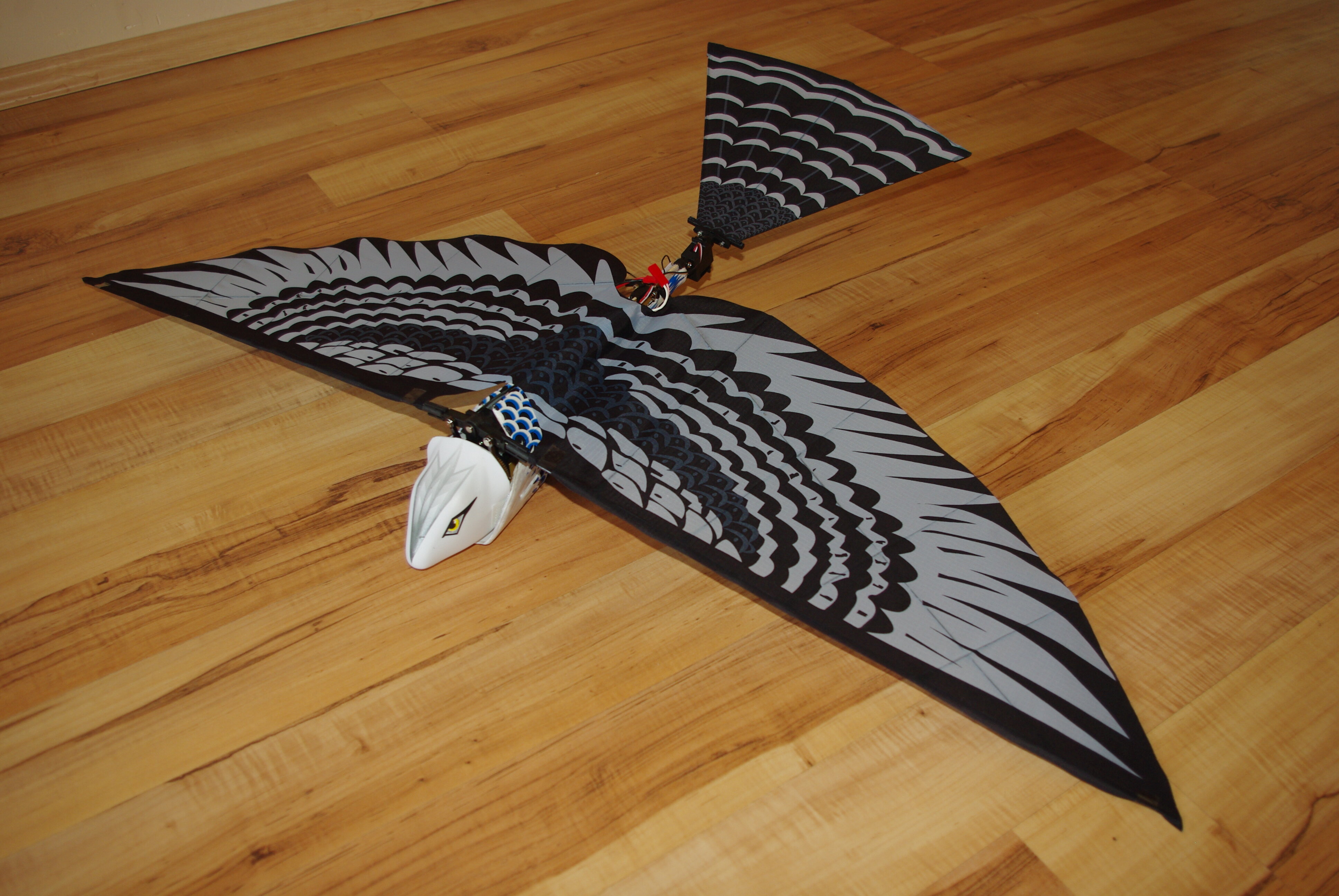

robertus Opublikowano 4 Kwietnia 2015 Autor Opublikowano 4 Kwietnia 2015 Pod wpływem chwili zanabyłem ptaka Walkera Eastern Dragon Rozpiętość 100cm Waga do lotu ok 310gram No i najważniejsze, macha skrzydłami Wątek o nim:http://pfmrc.eu/index.php?/topic/52942-ornitopter-eastern-dragon

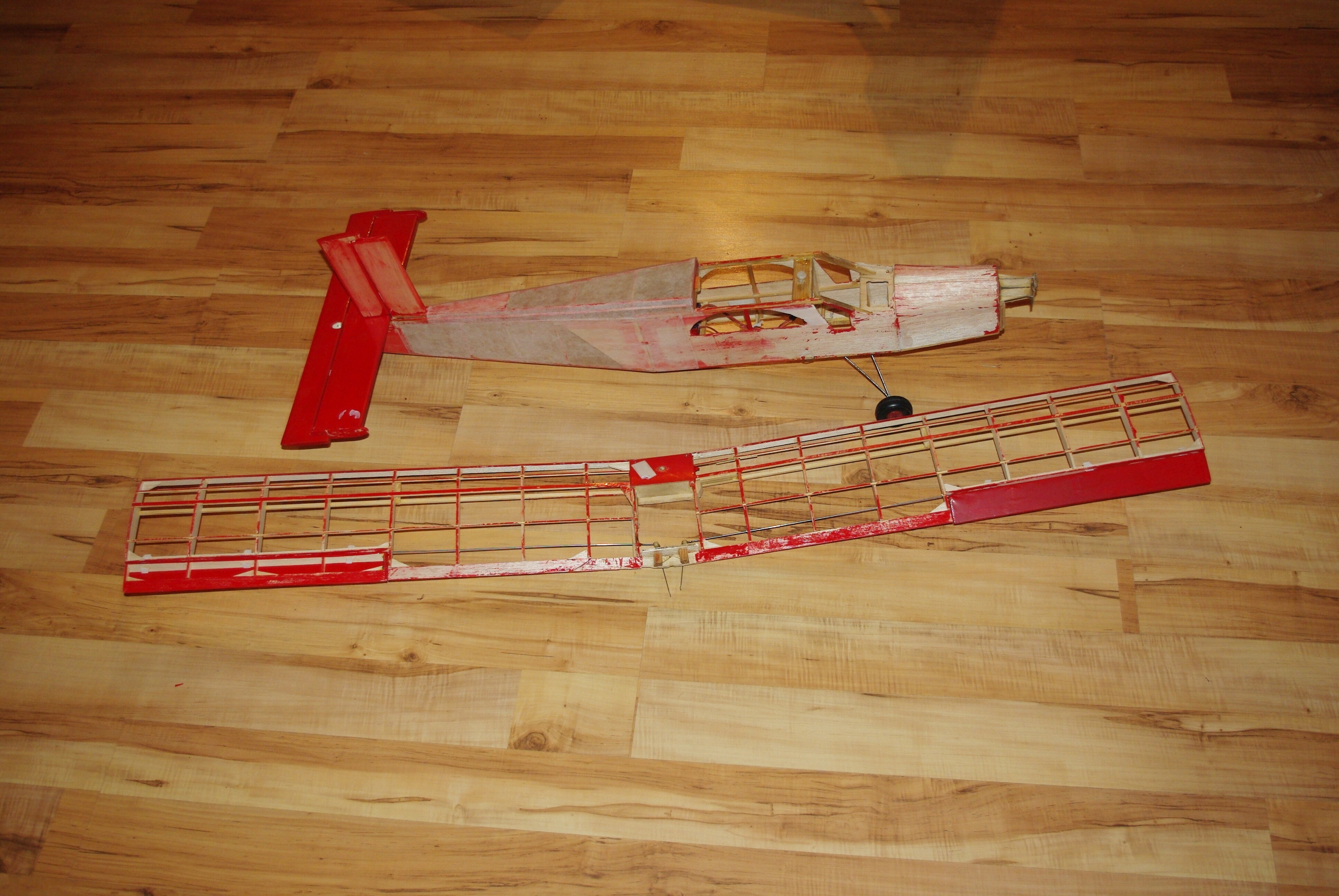

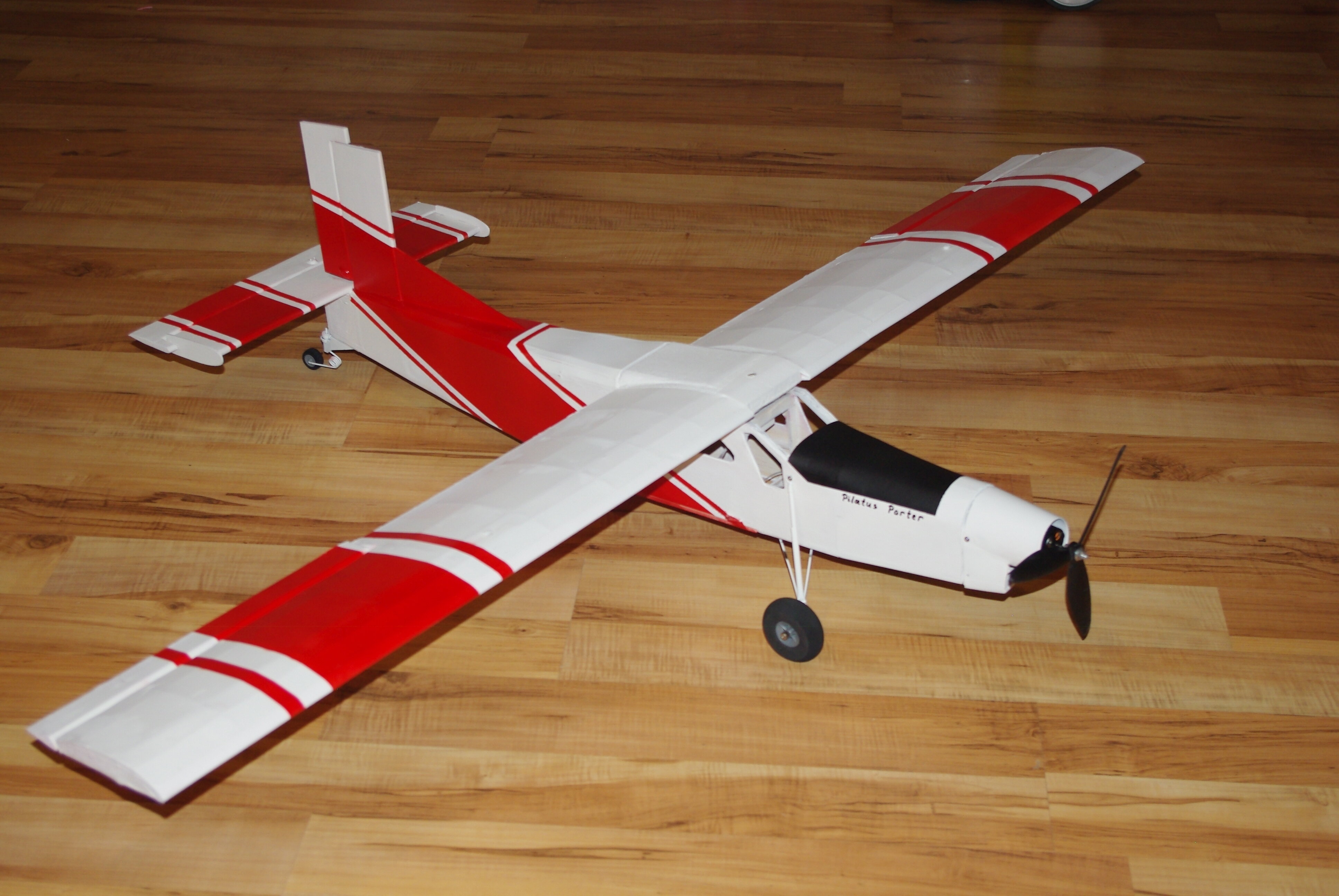

robertus Opublikowano 3 Stycznia 2016 Autor Opublikowano 3 Stycznia 2016 Tym razem coś z zapałek. Dostałem od Sławka do renowacji model PC-6 Turbo Porter Rozpiętość: 140cm Waga do lotu 960gram Kryty skyloftem Przed Po Wątek z renowacji http://pfmrc.eu/index.php?/topic/51843-pilatus-pc-6-turbo-porter-140cm-renowacja/

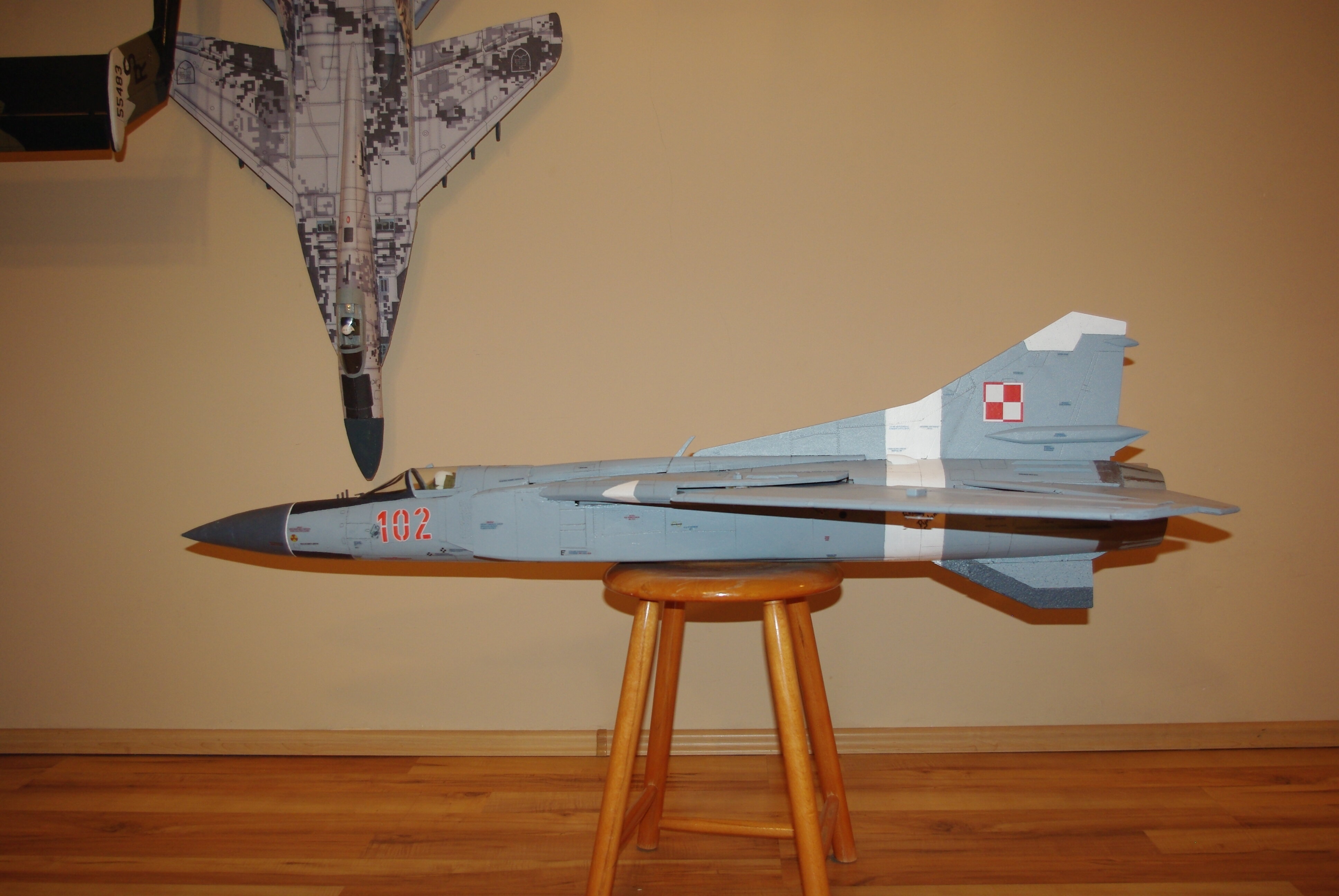

robertus Opublikowano 6 Maja 2016 Autor Opublikowano 6 Maja 2016 MiG-23 Rozpiętość: 95cm - 130cm Długość: 130cm Waga do lotu: 1280g Napęd EDF 70mm FMS 12 łopatek Pakiet 3000mAh 40C 4S profil skrzydła KFm-2 Obciążenie skrzydła ok 46g/dm2 Raport z budowy

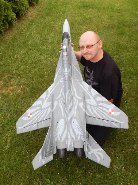

robertus Opublikowano 2 Maja 2017 Autor Opublikowano 2 Maja 2017 MiG-29 z jednym EDF schowanym w podwieszanym zbiorniku paliwa. Rozpiętość: 100cm długość: 145cm Jeden EDF 70mm Akumulator 4S 3000mAh Waga do lotu 1650g Raport z budowy: http://pfmrc.eu/index.php?/topic/65412-mig-29-1xedf-by-robertus/ 1

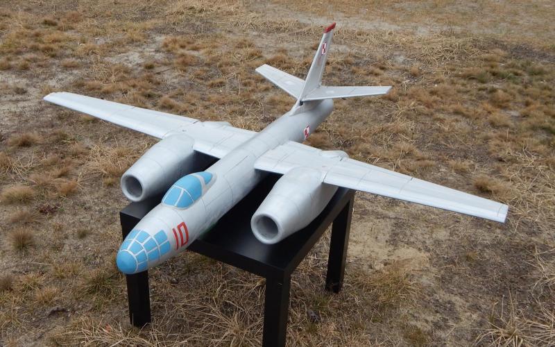

robertus Opublikowano 11 Marca 2018 Autor Opublikowano 11 Marca 2018 Ił-28 Beagle Rozpiętość: 150cm Długość: 135cm EDF: 2x 50mm Accu: 4S 3000mAh Waga do lotu: 1650g Raport z budowy
