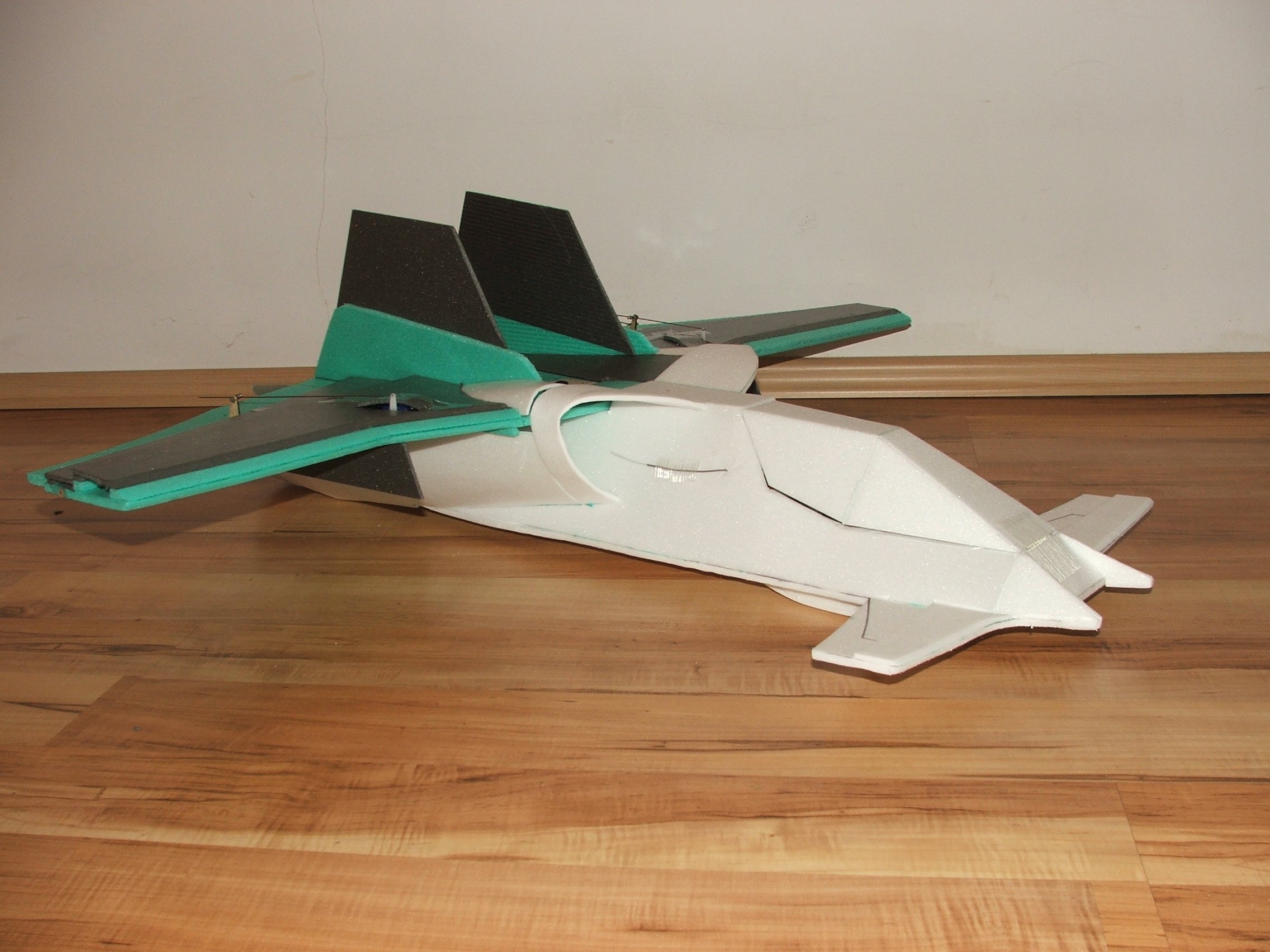

Dzisiaj oblatałem Hammiego :) Późnym wieczorem przestało wiać.

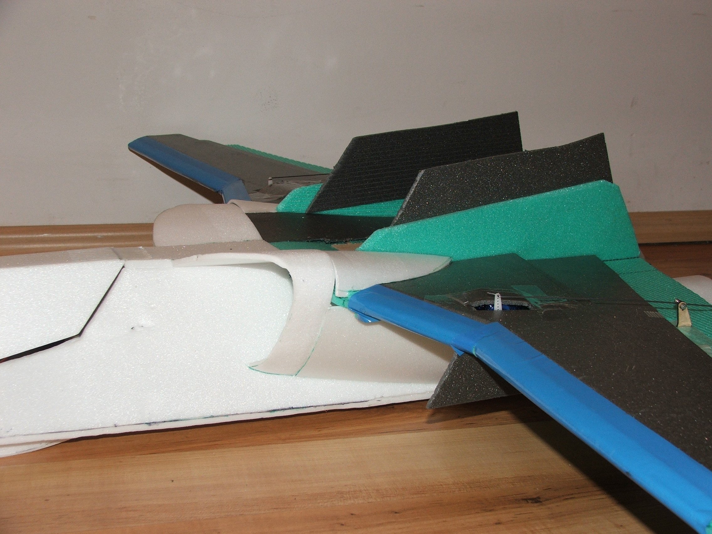

Dmuchając na zimne powiększyłem stateczniki pionowe, między lotami skróciłem je o połowę, ale wciąż są wyższe niż chciałbym. W kolejnych testowych lotach będę korygował ich wysokość.
Okazało się, że loty rzutki nijak miały się do lotów dużego modelu. Myślę, że doświadczalny Środek Ciężkości jest bliżej punktu wyliczonego niż wynikającego z testów rzutki. To też wymaga dalszych testów. W tej chwili akumulator jest przesunięty maksymalnie do przodu dalsze przesuwanie środka ciężkości wymagać będzie dodawania ciężarków.
Po pierwszych lotach mogę napisać, że jest bardzo stabilny, może aż za bardzo, myślę, że to przez canardy który mają lekki wznios. Kat zaklinowania tych stateczników na razie mam ustawiony na 0stopni. Rewelacyjnie też robi loty nożowe z ostrymi nawrotami.
Jeszcze dużo pracy przede mną, ale jestem zadowolony z dzisiejszego oblotu.
Stateczniki przed lotem
i po locie

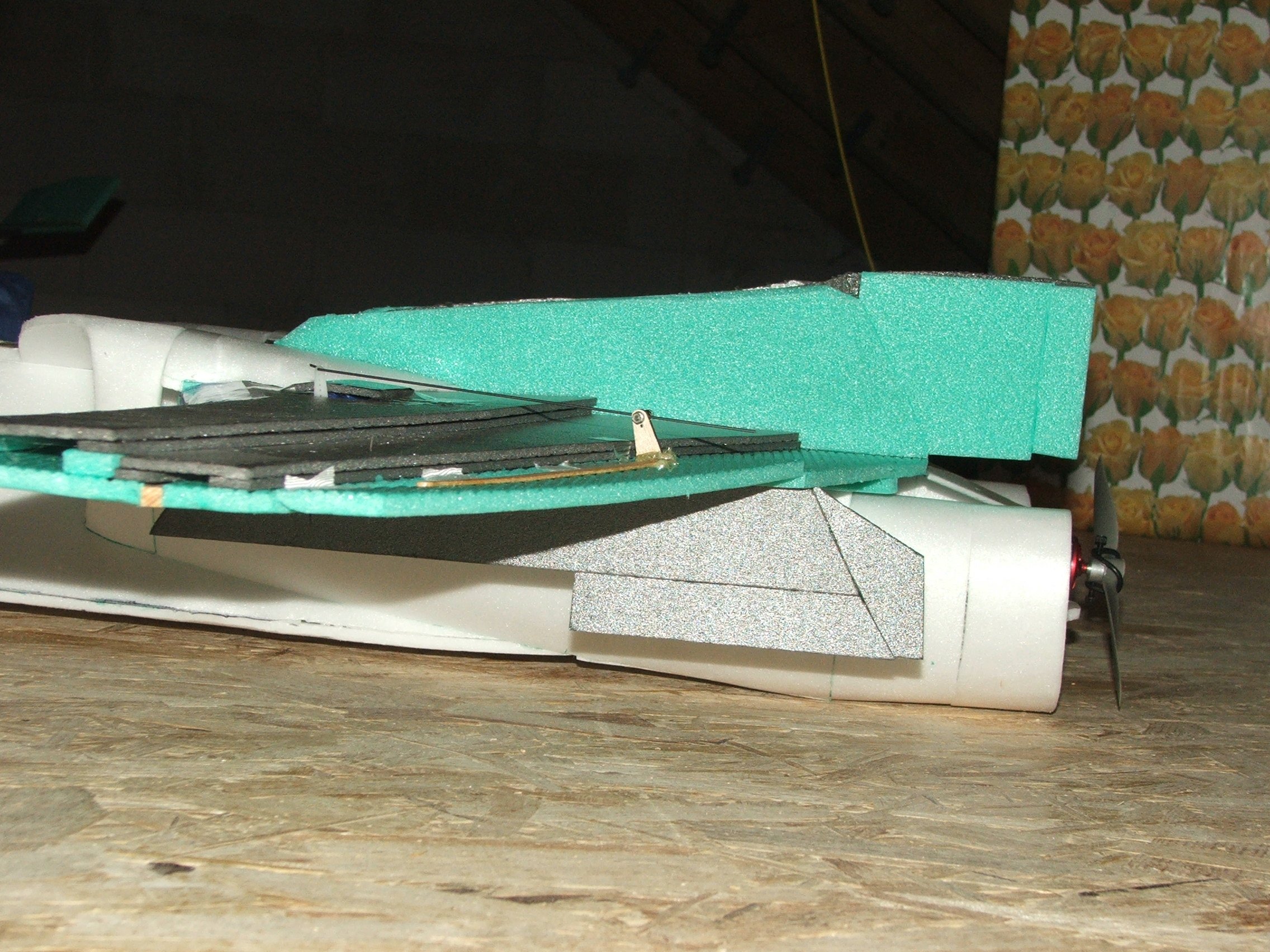

Kolejny dzień testów. Nadal męczę skrzydło, aby zminimalizować wielkość stateczników pionowych.
http-~~-//youtu.be/SqJYWkmB7Zw
Ostatecznie doszedłem do tego co chciałem, musiałem przedłużyć nieco stateczniki za spływ skrzydła.
Doważyłem też dziób 10g stali.

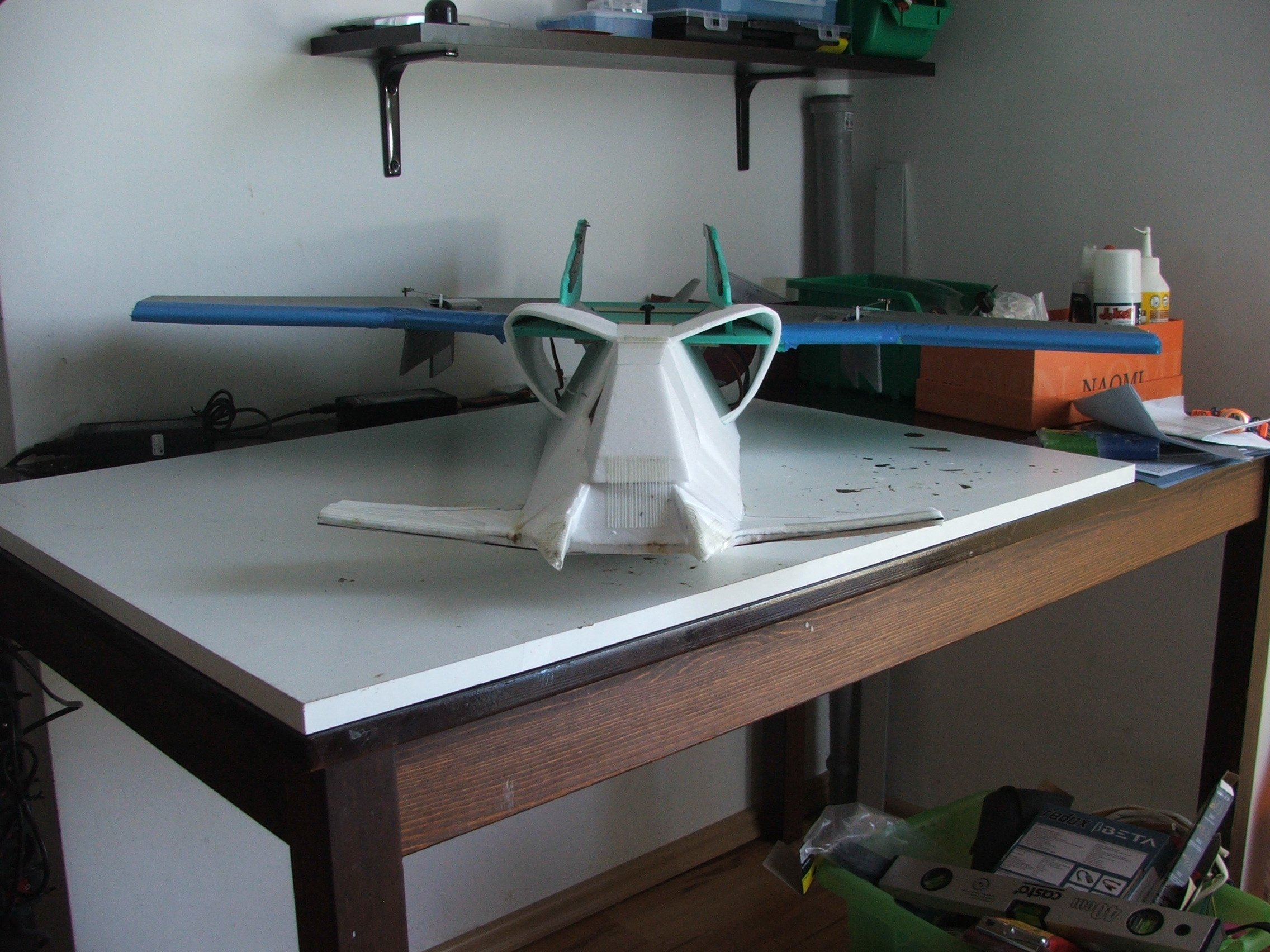

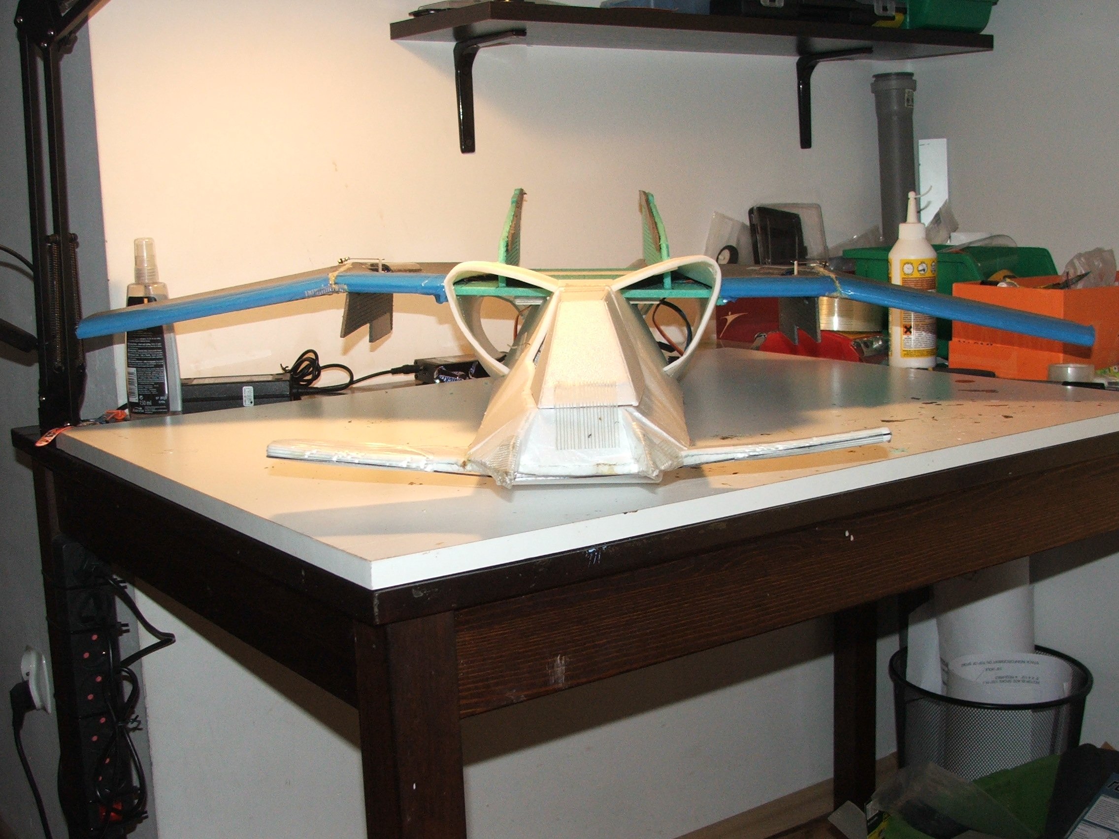

Testy ze skrzydłem łamanym zakończyły się pełnym sukcesem
Przed:
Po:
Samo skrzydło bardzo przypomina mi X-302 ze Stargate. Może będzie następny ;)
