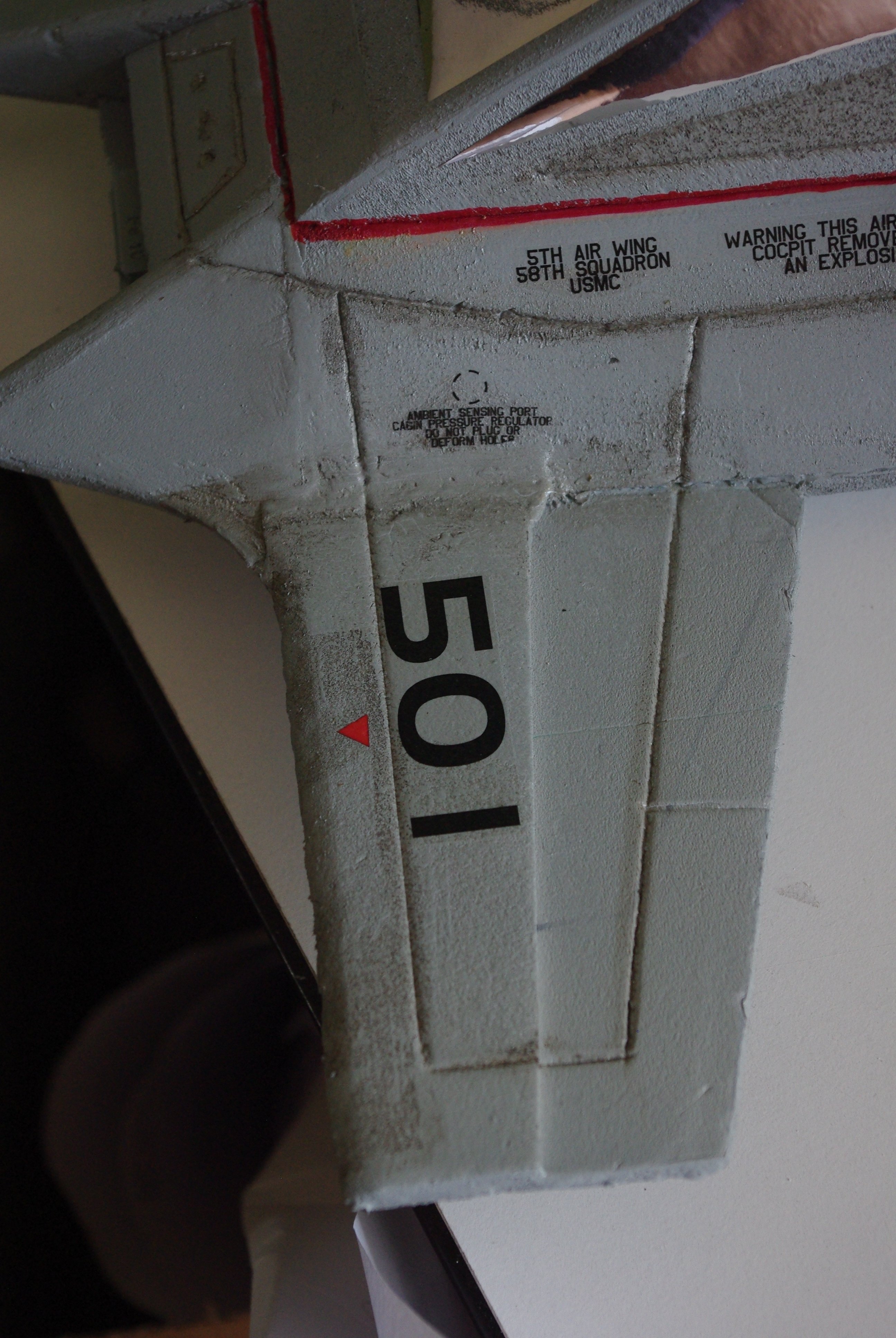

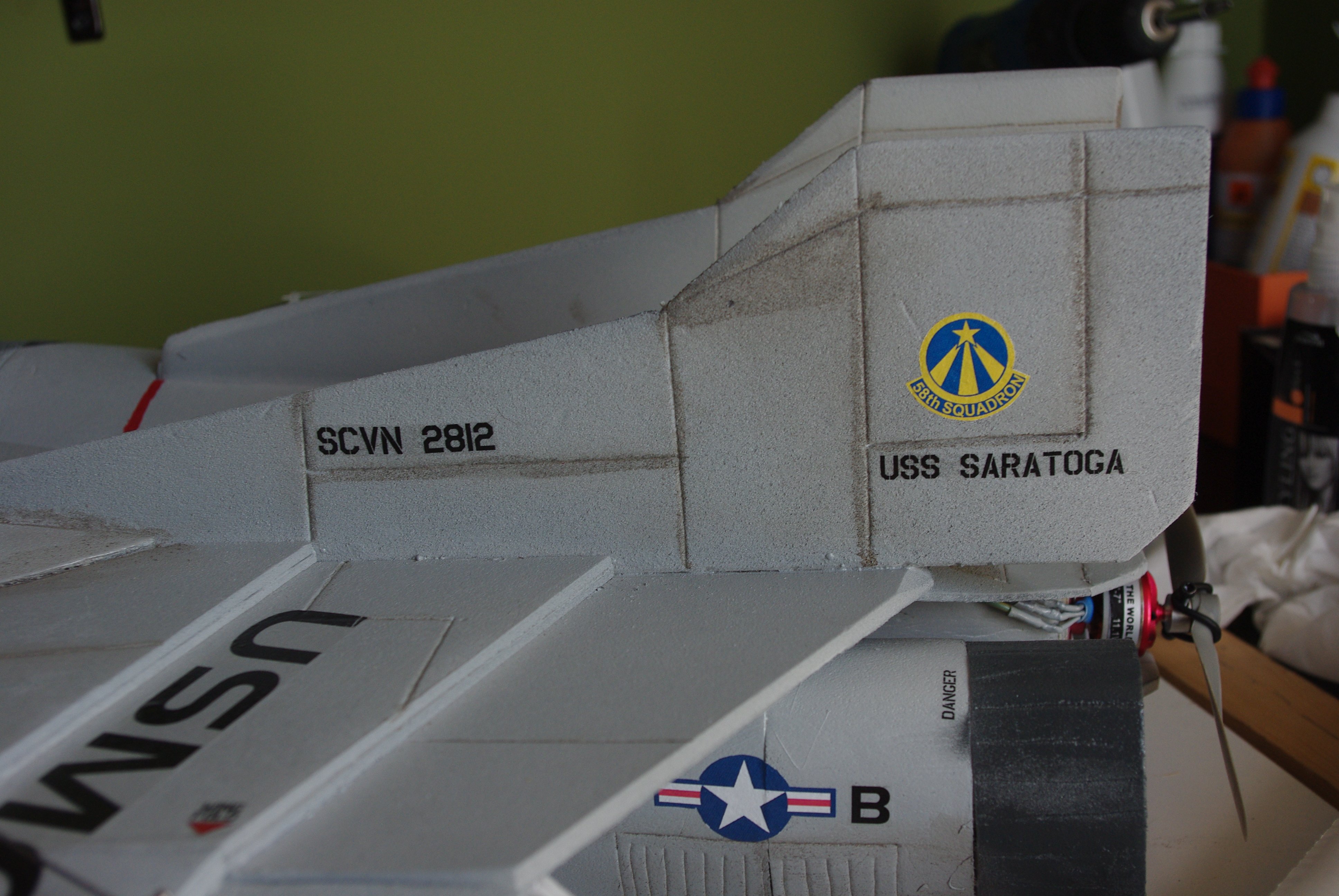

robertus Opublikowano 27 Lipca 2012 Autor Opublikowano 27 Lipca 2012 Wathering jest, jak najbardziej. Może na zdjęciach nie wyszedł za dobrze (lampa błyskowa), ale zapewniam, że jest i cieszy oko Tu widać lepiej. Aha, niektórzy pytali. Stosowałem ten wash Rozlewa się go w liniach i tam gdzie ma być plama a po przeschnięciu ściera miękką szmatką. Wash zostaje w rowkach a na gładkich powierzchniach zostawia cienie. Na gładkim modelu plastikowym lepiej to wychodzi, ale na depronie też nie jest źle. Małe OT. Dla porównania na plastikowym MiG-25 wygląda tak Edit. nowy filmik

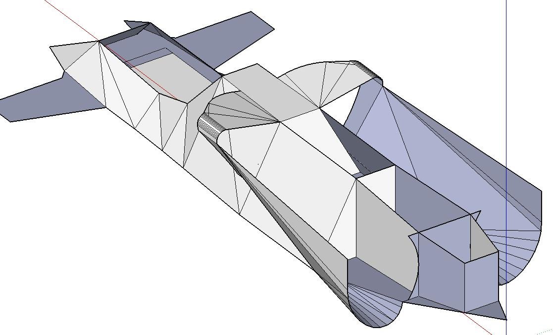

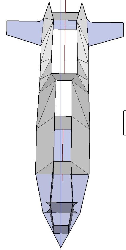

robertus Opublikowano 25 Października 2012 Autor Opublikowano 25 Października 2012 W międzyczasie pracuję nad planami hammerheada. Największa trudność to fakt, że chcę zrobić plany po zbudowaniu modelu. Hamiego rysowałem wprost na piance, dopasowywałem na oko i wedle mojego przeczucia. Doginałem palcami krzywe powierzchnie. Jak to teraz odtworzyć w planach i nie popełnić błędów? jest duża szansa, że plany będą przedstawiać zupełnie inny samolot. Znacznie łatwiej wymyślić coś w sketchupie, zrobić plany, zbudować model i wprowadzać poprawki na plany.

madrian Opublikowano 25 Października 2012 Opublikowano 25 Października 2012 Taka drobna uwaga. Nie lepiej by ci się projektowało, gdybyś dodawał obiektom od razu grubość pianki?
robertus Opublikowano 25 Października 2012 Autor Opublikowano 25 Października 2012 To nie tak łatwo. Proces projektowania modelu jest w 3D. Wynikiem jest jakaś bryła, którą trzeba pokroić, wyciągnąć wręgi i rozwinąć powierzchnie zewnętrzne. Dopiero po tym można dodać grubość pianki. To jest myślę, najbardziej efektywna metoda tworzenia modelu w sketchupie. Jeśli model jest kanciasty (czyt, składa się z prostych płaszczyzn) to można spróbować złożyć razem i sprawdzić czy to razem pasuje. Jeśli jednak np bok kadłuba naginamy do wręgi to już złożyć taki model w sketchupie graniczy z cudem a nakłady czasu są gigantyczne. No chyba, że jest jakiś plugin, który załatwia takie sprawy od ręki. Pewnie można by po zaprojektowaniu bryły zewnętrznej "wchodzić" do środka i wprowadzać wszędzie grubość materiału. Wtedy przy wyciąganiu wręg, była by już uwzględniona grubość pokrycia. Pochłonęło by to jednak masę czasu, a efekt jest taki sam jak wyciągnę wręgę i ustawię offset na grubość poszycia.
rapier Opublikowano 25 Października 2012 Opublikowano 25 Października 2012 w rino tak sie chyba da zrobic jakby z automatu
