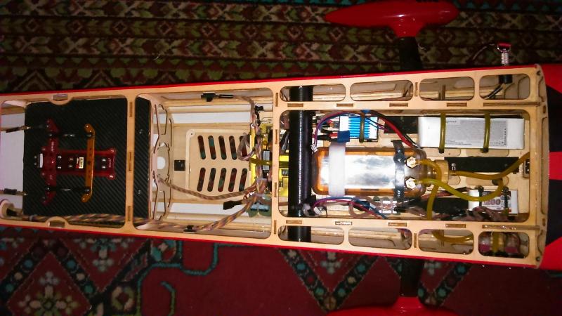

Picasa127 Opublikowano 2 Kwietnia 2017 Opublikowano 2 Kwietnia 2017 No to fajnie że Corvus znowu lata. Jak wrażenia? Krzysiek, wrażenie jak najbardziej pozytywne jeśli chodzi o dwa pierwsze loty. Tak jak już pisałem Grześkowi; model wydaje mi się taki "żywszy", bardziej wyczynowy, w porównaniu do Yaka. ..A jak już jesteśmy przy Corvusie, to może ktoś coś wymyśli, bo w tej chwili jestem na etapie, że odrzuciłem już chyba wszystko i wyszło mi na to, że model jest sprawny i wszystko działa Za trafną diagnozę 2x 4-PAK Problem pojawił się już pod koniec w Yaku i teraz patrząc tak z perspektywy czasu, nie wiem czy nie było to przyczyną crashu. Robiąc jeden lot, drugi, wszystko jest ok, a przy trzecim ja sobie a serwa sobie. Tak jak wczoraj przy oblocie Corvusa, 1,2 lot wszystko działa jak należy, a podczas trzeciego startu w zasadzie mogło by już nie być conajmniej podwozia i śmigła. Ja w górę, model w dół. Za chwilę odpalę go na nowo i będzie ok... Ogólnie rzecz biorąc problem jawi się tym, że raz za czas serwa bez moich poleceń z aparatury wychylają się góra-doł po dobre 30-40 stopni, póki co tylko przy zapalonym silniku, na zgaszonym nic się takiego nie działo-przynajmniej na razie. Tak teoretycznie powinna być to rzecz która była zamontowana i w starym modelu i teraz w Corvusie, czyli ewentualnie silnik,kill switch, wyłącznik wysokoprądowy Miracle,pakiety,regulator Dualsky Vr Pro. Póki co wyelminowałem: -aparaturę(sprawdzona w innych modelach), -odbiornik(podmieniony z innego modelu), -listwę zasilającą-menager(zamontowana nowa), -pakiety (Li-po) raczej też odpadają (gdyby nie wydalały prądowo to serwa nie chciały by się wychylać pod obciążeniem w trakcie lotu, to już przerabiałem w tamtym sezonie przy okazji zasilania z Li-fe), -silnik, moduł zapłonowy, kill switch, wyłącznik wysokoprądowy raczej też nie - akurat silnik chodzi bez zarzutu od dłuższego czasu, -okablowanie (wszystko nowe), -serwa (nowe), ?? regulator Dualsky z wyłącznikiem - redukuje tylko napięcie na 6V - raczej tam nie ma co się zepsuć. Jakieś pomysły...? KAŻDA WSKAZÓWKA MOŻE SIĘ PRZYDAĆ. Jeszcze takie zdjęcie poglądowe:
