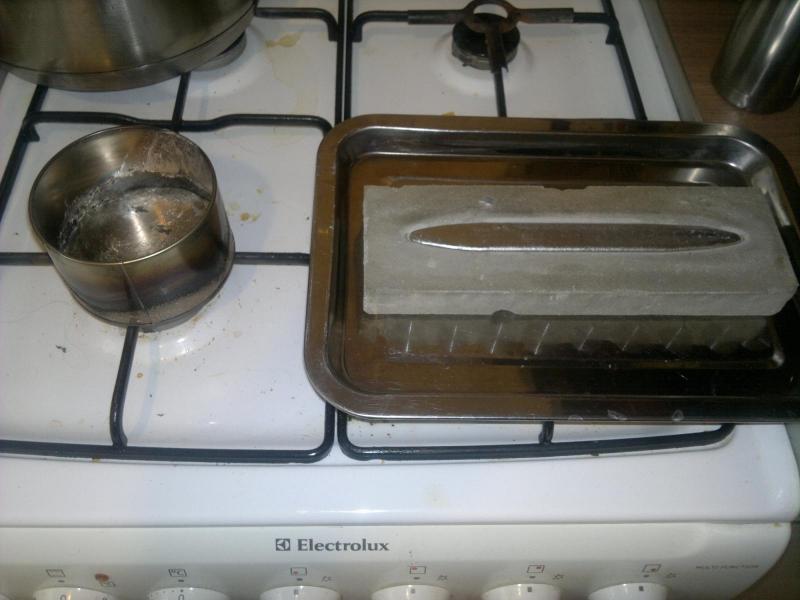

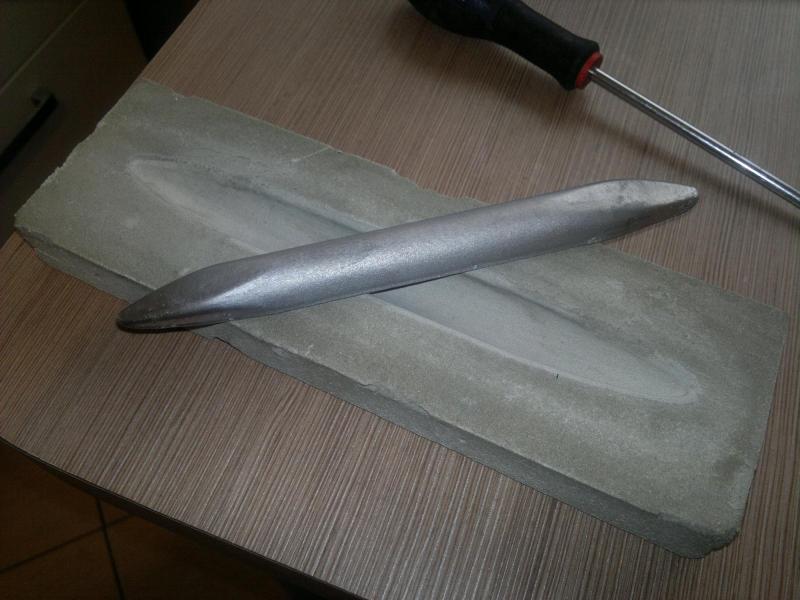

Shock Opublikowano 31 Października 2015 Autor Opublikowano 31 Października 2015 A ja dziś bawiłem się w odlewnika (w sumie mój wyuczony zawód to modelarz odlewniczy ) Odważniki ,bo będzie kilka, ważą ok 320 g szt. i są praktycznym balastem do Virusa na zbocze w razie potrzeby dociążenia modelu. Jako że nie ma opcji zrobienia tego profesjonalnie czyli balast w bagnet ,odważniki będą doklejane na piance dwustronnej w środku ciężkości ,pod skrzydłami,jako płoza itp.Czy będzie miało to sens -się okaże .

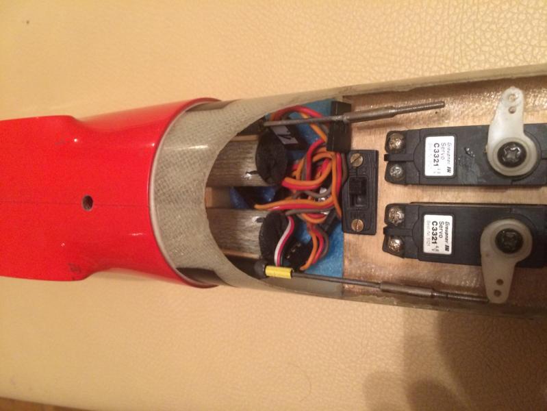

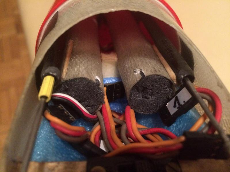

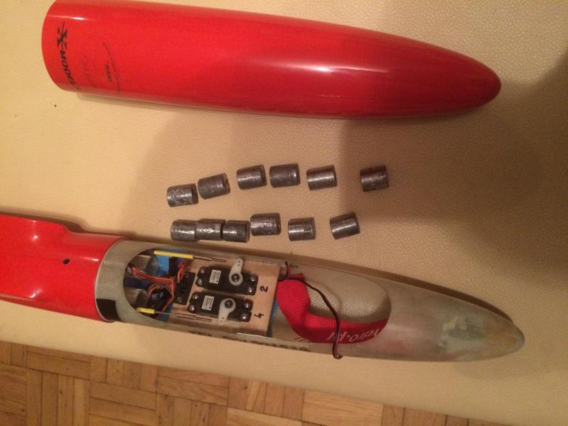

Marcin.O Opublikowano 31 Października 2015 Opublikowano 31 Października 2015 Właśnie jest problem z tą rurą w kadłubie , ja mam kadłub zboczowy i są tam 2 rurki na balast ale włożenie go tam graniczy z cudem . Plan jest taki żeby te doklejać do boku kadłuba czy się sprawdzi zobaczymy w praktyce 320 gram jeden
Marcin.O Opublikowano 31 Października 2015 Opublikowano 31 Października 2015 Też tak mam zrobione , okrągłe po 1.5 cm tylko wkładanie ich to jakaś masakra. A tak przy okazji to powinno się co ile wkładać drewniany klocek? I czym zamykasz rurkę ?
Shock Opublikowano 31 Października 2015 Autor Opublikowano 31 Października 2015 Patent z odważnikami, niezbyt mi sie podoba. Nie masz miejsca w kadłubie ? Może lepiej byłoby rure z laminatu w kadłubie zamontować. W niej odważniki. Ile one ważą ? No mi też to się średnio widzi ale nie widzę innej opcji. Może coś by upchał do kadłuba ale to parę gram . Zostaje tylko coś na zewnątrz

Marcin.O Opublikowano 31 Października 2015 Opublikowano 31 Października 2015 Boguś stalowy bagnet pełny w skrzydła wkładamy wieć balast w bagnecie odpada
sbogdan1 Opublikowano 31 Października 2015 Opublikowano 31 Października 2015 Boguś stalowy bagnet pełny w skrzydła wkładamy wieć balast w bagnecie odpada No to faktycznie kiszka.

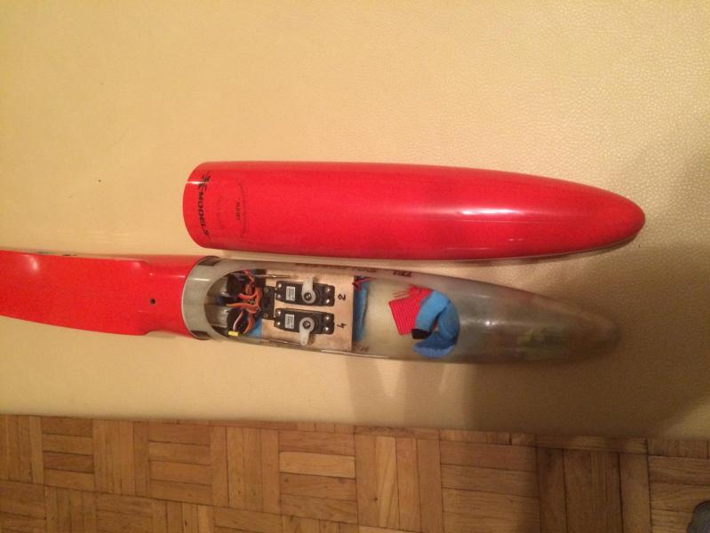

Marcin.O Opublikowano 1 Listopada 2015 Opublikowano 1 Listopada 2015 Rafał tak wygląda kadłub zboczowy do naszych świrusów . Jako balast wkłada się te ołowiane wałeczki do rurek tylko , jest to strasznie upierdliwe . Jutro wsadzę odbiornik , beca , i pakiet i czekamy na jakiś warun do latania A i średnica wałka to 1,5 cm

Marcin.O Opublikowano 1 Listopada 2015 Opublikowano 1 Listopada 2015 Dokładnie 800 gram wchodzi i tak jak mówisz będę bazował na tym kadłubie , teraz tylko czekać na wiatr

Marcin.O Opublikowano 2 Listopada 2015 Opublikowano 2 Listopada 2015 Tak zablokuje , na zamknięcie dam okrągłe kołki drewniane takiej samej średnicy przykręcane śrubką , myśle że wystarczy.
