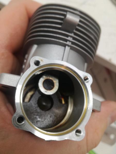

Grifon Opublikowano 15 Grudnia 2019 Opublikowano 15 Grudnia 2019 Nie chciałem zaczynać nowego wątku i pomyślałam, że dokleje sie do wątku Jonego 88 jeśli moge ???? Pytanie brzmi jak mam wyciągnąć korowód? Złośliwy człowiek go tam wyłóżył a ja wyciagnac nie moge. Silnik to Os max FL72
bynek Opublikowano 16 Grudnia 2019 Opublikowano 16 Grudnia 2019 Jak tuleja cylindrowa jest wyjęta to bez problemu korbowód z tłokiem można zdjąć z czopa korbowego. Nie podejrzewam, że próbujesz wyjąć to w odwrotnej kolejności.
Grifon Opublikowano 16 Grudnia 2019 Opublikowano 16 Grudnia 2019 Cylinder wyjety. Jak wyjmuje tłok i korbowod to z tłoka wysuwa sie stworzeń na jakies 4 mm i blokuje wyjecie.
bynek Opublikowano 16 Grudnia 2019 Opublikowano 16 Grudnia 2019 To pewno sworzeń tłokowy zapiekł sie w korbowodzie. Należy podgrzac korbowód i rozruszac go wzgledem sworznia. Musi sie luzno przesuwać na sworzniu. 1
Grifon Opublikowano 16 Grudnia 2019 Opublikowano 16 Grudnia 2019 Akurat nie mam zbytnio sposobności na takie akrobacje narazie zaleje go, no właśnie czym, mam do wyboru aceton techniczny, rozpuszczalnik nitro, benzyne ekstrakcyjną i srodek do czyszczenia grila?
