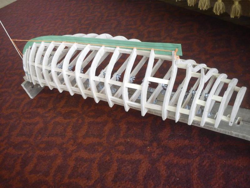

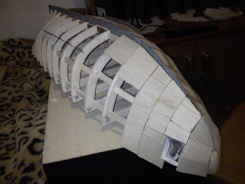

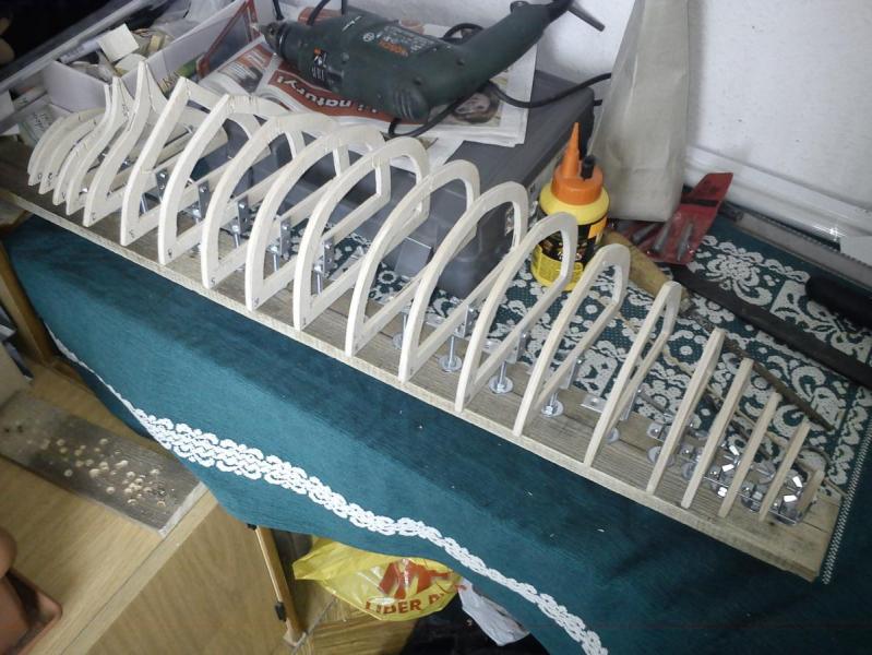

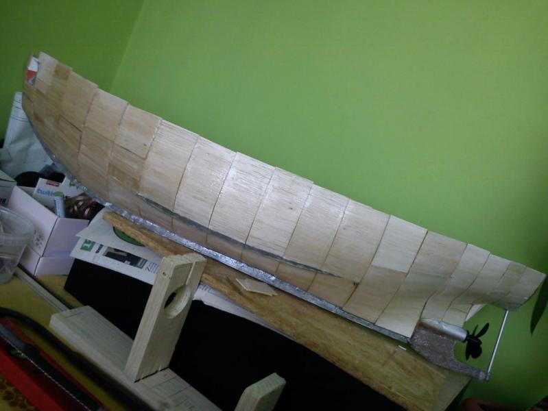

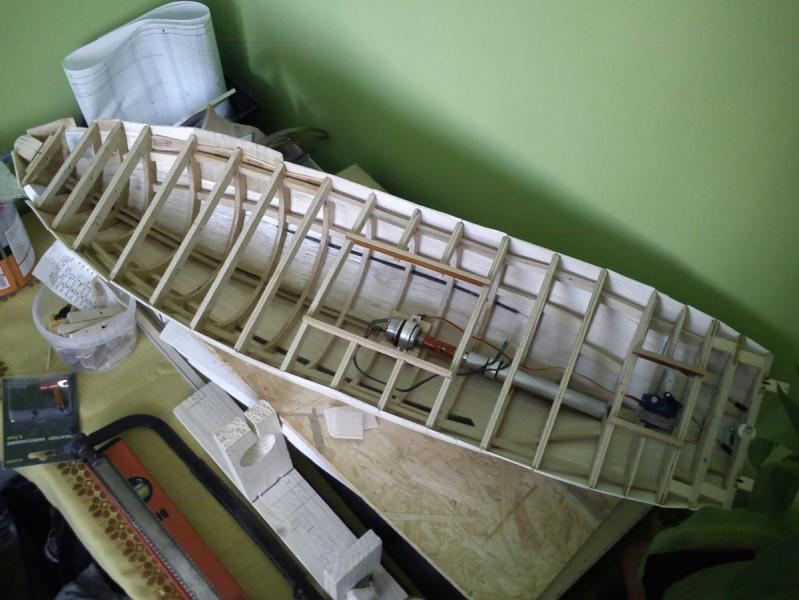

Max85 Opublikowano 5 Sierpnia 2012 Autor Opublikowano 5 Sierpnia 2012 Witam! Długo mnie nie było ale to dlatego że brak czasu no i budowa jakoś się kula ale to jescze nie jej koniec wiec nepewno sie problemy pojawią
